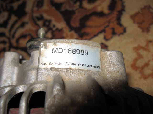

Генератор видимо такой же, MD168989 на 90 ампер.
Тоже не могу открутить 4 болтика, которые держат этот передний подшипник, уже грани срываются. После высверливания разве нельзя удалить огрызки и поставить новые болты? Та квадратная крышка подшипника после выпрессовки самого подшипника с оси ротора ведь будет как на ладони. Или я не прав?
А вот наружные длинные болты у меня наоборот без вопросов вышли.

de писал(а): Этот ничем русским нельзя заменить?
Читал в темах, люди меняют на русские - подшипник в карман и в магазин. Но когда свой разбирал, он оказался очень даже ничего, промыл, забил новой смазкой и на место.
Шляпки высверливайте, а дальше легко.

Re: ВСЁ что касается генератора!! задавайте вопросы!!
Сообщение de »
Alex_F писал(а):Читал в темах, люди меняют на русские - подшипник в карман и в магазин.
Я нашел только про 303 подшипник на гены для дизельных машинок.
Alex_F писал(а):Но когда свой разбирал, он оказался очень даже ничего, промыл, забил новой смазкой и на место.
Он разве не закрытый? У меня там по звуку шарики уже вроде как стукаются друг о друга.

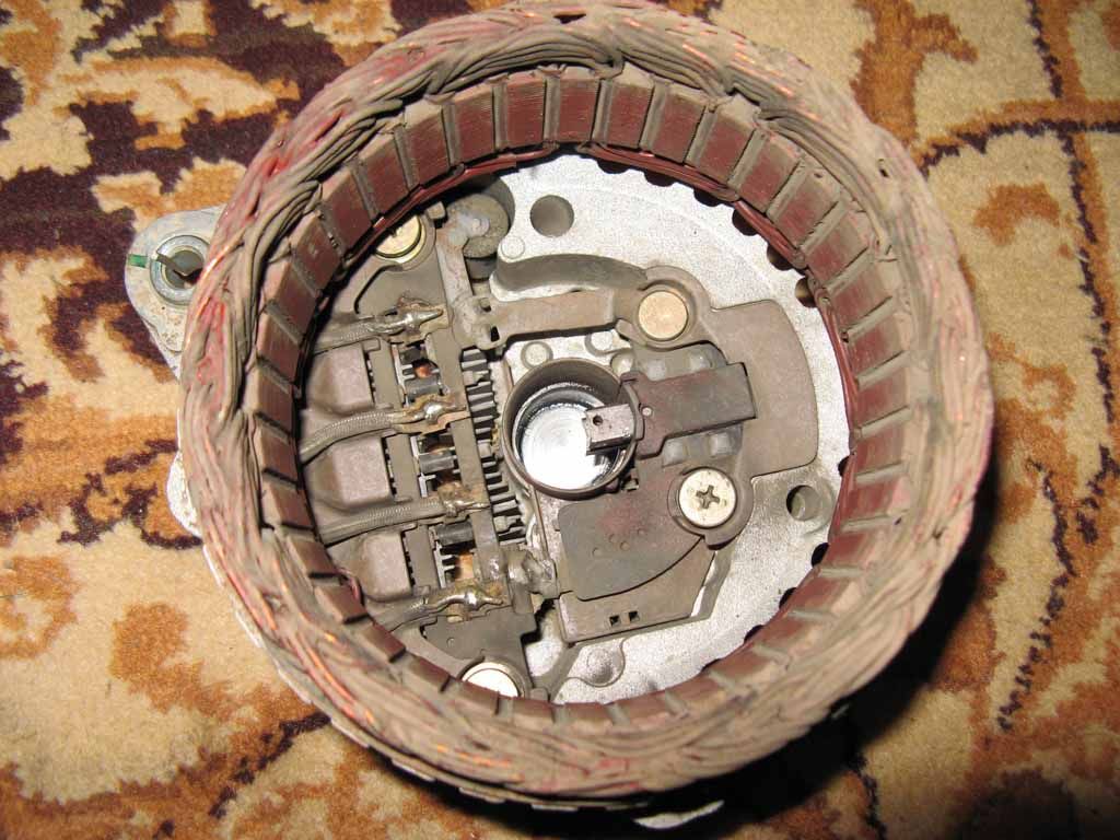

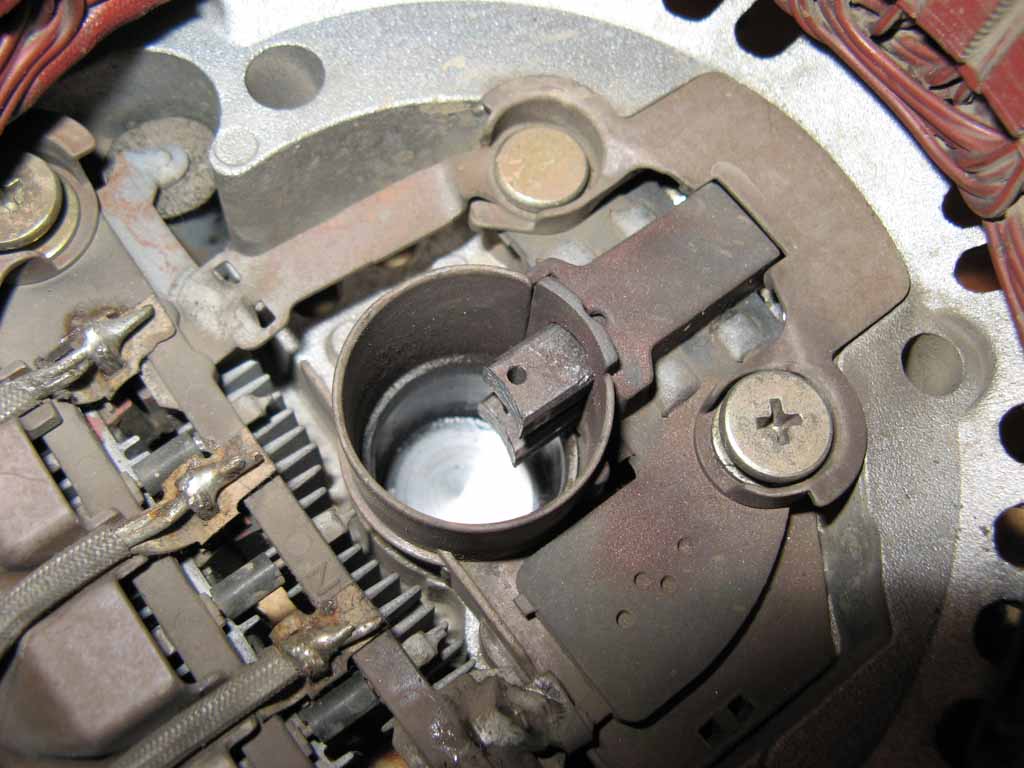

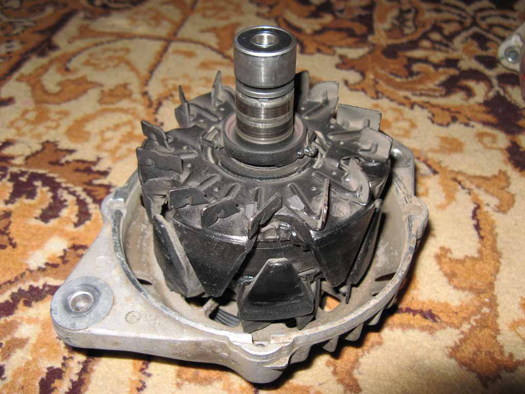

Жаба малость душит конечно, 900 рублей за такую хрень.
Ну и фотки, авось кому что пригодится. Щетки похоже тоже просятся на замену?

Сообщение de »
Нашел про замену, http://www.pajeroclub.org.ru/bbs/phpBB2 ... p?p=386757, но что-то отзывы о русских подшипниках не радуют. На моем зубиле новые подшипники зашумели через 3 года. Даже не знаю, вроде срок приличный.

Да подшипник закрытый, но закрыт пластмаской, легко открывается.
И щетки, судя по фото, ещё долго поработают.

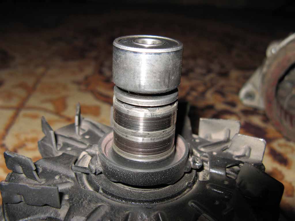

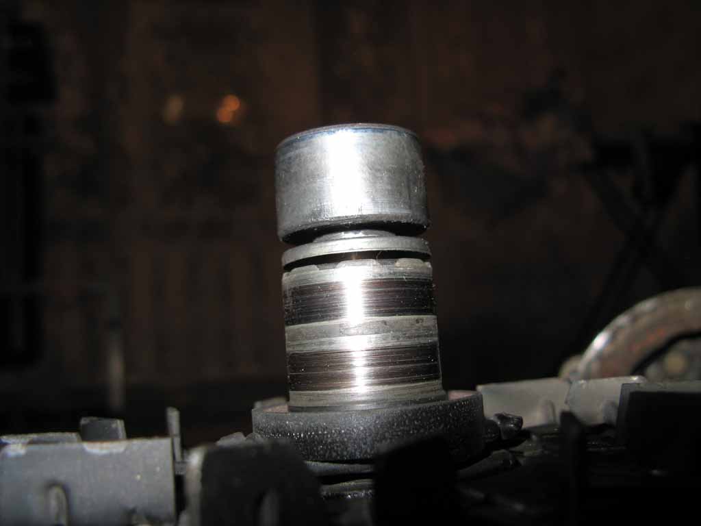

А щетки (или коллектор ротора) можно чем-то смазать? А то щетки скрипят. Точно щетки, а не что другое, потому что когда стандартно припарковал их проволочкой при сборке, то ничего не скрипело, как только проволочку вынул и отпустил щетки на коллектор, сразу появился скрип - не постоянный, а на каком-то небольшом секторе. С генератором пока ничего не делал, просто собрал обратно, заказал все подшипники оригинал, пока привезут, пусть машина пока так поездит.
de
Сообщения: 3993
Зарегистрирован: 28 мар 2008, 06:00
Откуда: Йошкар-Ола [12]
Благодарил (а): 14 раз
Поблагодарили: 67 раз
Сообщение de »
И еще. Коллектор чем-то полируют или протачивают? А то бороздки на нем. Не знаю, насколько это критично, но может скрип из-за этого.
