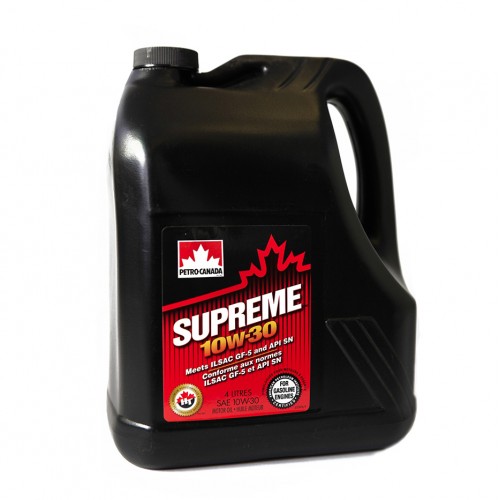

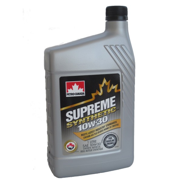

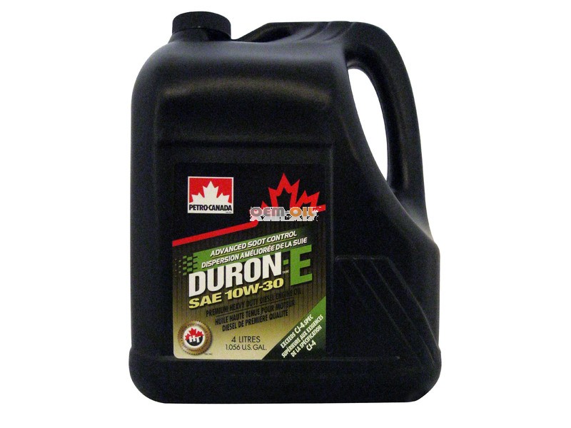

физрук писал(а):петро-канада 10W30
а можешь написать артикул , чтоб заказать ? или хотя бы фотку банки
Хорошие масла. Рекомендую.
Синтетика
Синтетика
Минералка
Минералка
Дизельное, есть допуск бензин

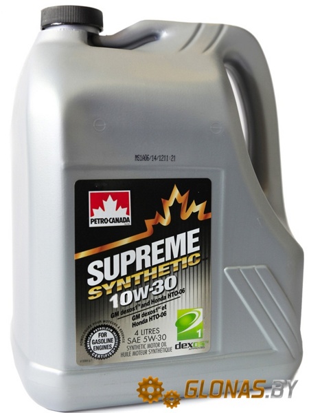

Вопрос.На 2 -м фото надпись "супрем 10х30" и внизу 4 литра сае 10х30,а на 3-м надпись "супрем синтетик 10х30" а внизу 4 литра сае 5х30 . Я не понял,а какое масло в 3 банке? 10х30 или 5х30?

Сообщение Gameszzz »
Гацкий писал(а): Вопрос.На 2 -м фото надпись "супрем 10х30" и внизу 4 литра сае 10х30,а на 3-м надпись "супрем синтетик 10х30" а внизу 4 литра сае 5х30 . Я не понял,а какое масло в 3 банке? 10х30 или 5х30?
Зачётно.
Думаю снизу 5w30 а выше середины 10w30
Щитаюнадобрать
Зачётно.
Щитаюнадобрать
Ну извините, с инета брал картинки. Сами знаете, там можно что угодно найти.
Покупайте в проверенных местах и все будет путем.
В Бонго Френди сейчас лью ЗИК Дизель5 W30, все в порядке, но на 10W30 ЗИК зимой тяжко крутил и масло густое.
В Миник лью, то что в черной банке, 10W30, сегодня было -28, завел без проблем.
