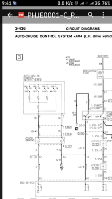

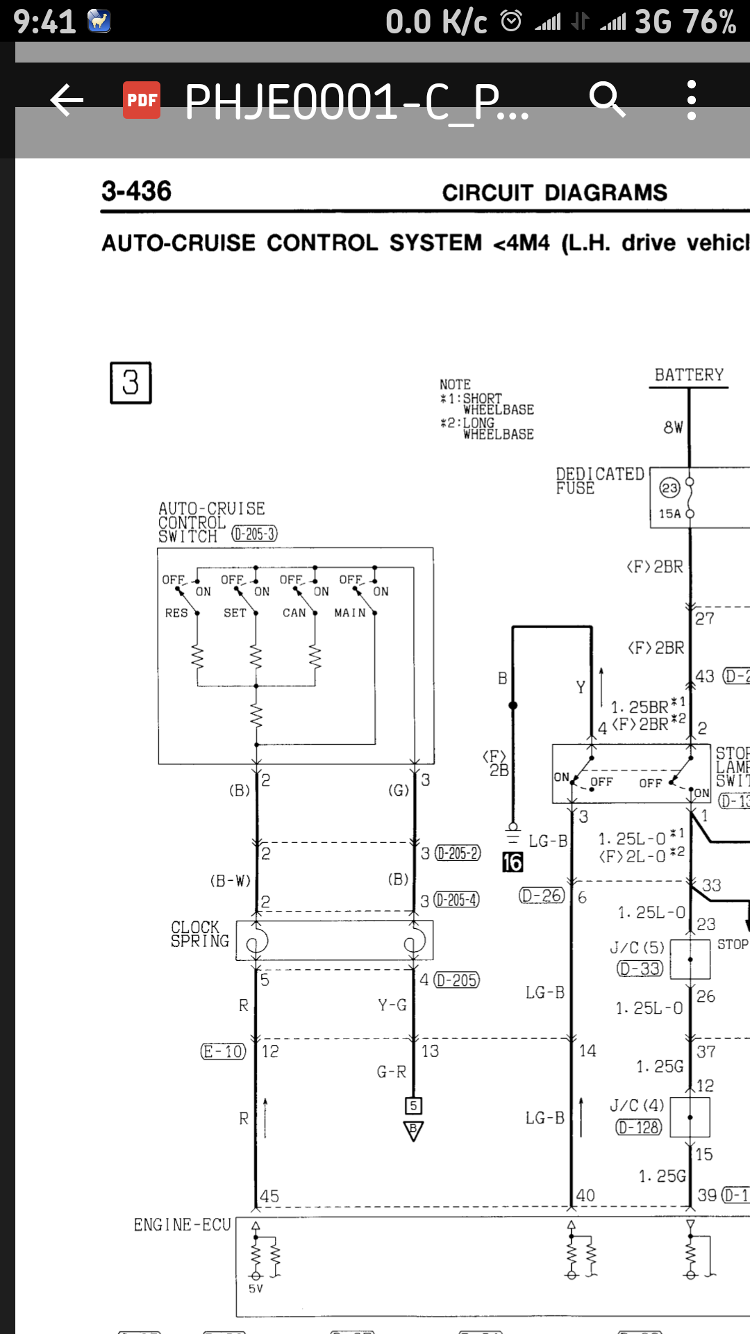

По поводу 2-х проводков круиза..
Нашел эту схемку Согласен, здесь два проводка управления.. Но... Эта схема не соотв. моему мотору и коробке.. Для включения круиза по этой схеме достаточно коротнуть 2 проводка в разьеме под рулем(4-5 контакт) и загорится лампа круиза.. Но.. Если я так сделаю, то у мну сгорит предохранитель на приборку.. Из этого следует, что есть 2 разных схемы для определенных моторов и коробок.. И, соотв. будут разные улитки( на 5 и 6 или более дорожек).

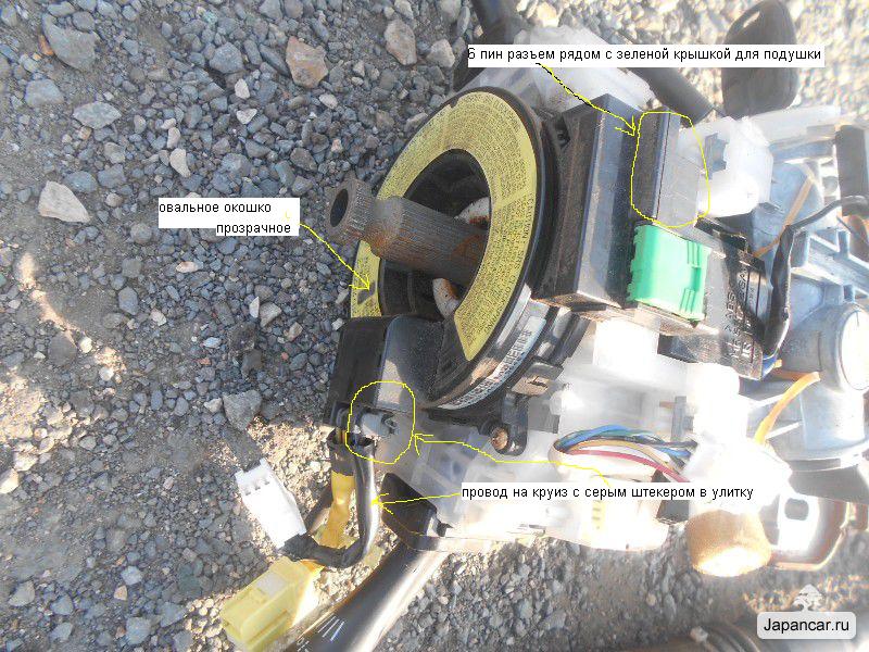

Привет всемGreen Goblin писал(а):Один там шлейф(была и родная улитка с перебитым шлейфом и дорестайловая и снова родная но уже с кабелем для круиза-разбирал все).... во всех один шлейф на нем:2 дорожки SRS ,1 дорожка гуделка и 2 пустые дорожки под круиз..... где там 2 шлейфа в улитке? сколько свои не разбирал-один шлейф и 5 дорожек.....Тогда в ней 2 шлейфа по 5 дорожек. В каждом по 2 свободных дорожки.
Имеется ввиду улитка с круизных комплектаций. У них даже партнамберы другие, в отличие от безкруизных.
Ну как это один? В дорестайловых и бескруизных 1, согласен, купил такую из владика, разбирал.
Послерестайл( с машины 2005г) с зеленой крышечкой потом тоже купил, естесно разобрал. Один шлейф из нее переставил себе, была перетерта дорожка в моей улитке. И один шлейф там остался.
Четыре!! конца шлейфов, подпаянных к своим контактным площадкам, никак не могут быть получены из одного шлейфа. В одном шлейфе 2 дорожки на срс и 1 на гудок, на втором 3!! дор. на круиз.
Смотри эл. схемы, здесь есть, но с изменениями! На рычажке круиза 3 провода.
По двум свободным дорожкам в каждом шлейфе подал - и + на подогрев руля.
Как то так.

Да улитки очень разные по разъемам. В рестайловой с круизом разъем на 6 пин, а с обратной стороны провод на круиз с серым штекером в улитку и прозрачное окошко на карпусе для установки шлейфов на ролики. Вот отличительные черты этих улиток.
На фото именно та улитка, что покупал во владике.

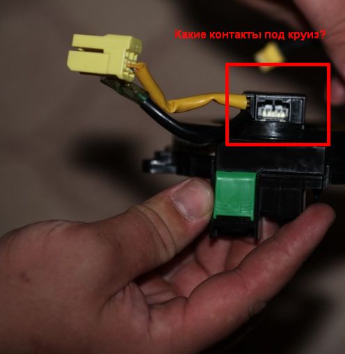

Доброго дня, форумчане.
Прошу подсказать какие контакты используются в шлейке для работы круиза? В разъеме на шлейке контактов 6, а в ручке управления круизом - только 3. И я так понял, что в ручке первый контакт не используется. Так какие контакты берем с ручки и куда подключаем на шлейке?
- SmoAG
- Сообщения: 7842
- Двигатель:: 4m41
- Откуда: Воронеж
- Откуда: Воронеж
- Благодарил (а): 99 раз
- Поблагодарили: 541 раз
Re: Дооснащение круиз-контролем.
Нужны 2 любых свободных контакта, к которым вы потом сможете подключить разъём управления кк я ставил себе пружину от дорестайла их там было 5 все работает, а родную пришлось убрать, те 2 свободных контакта из 3 были перетерты.
