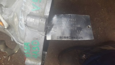

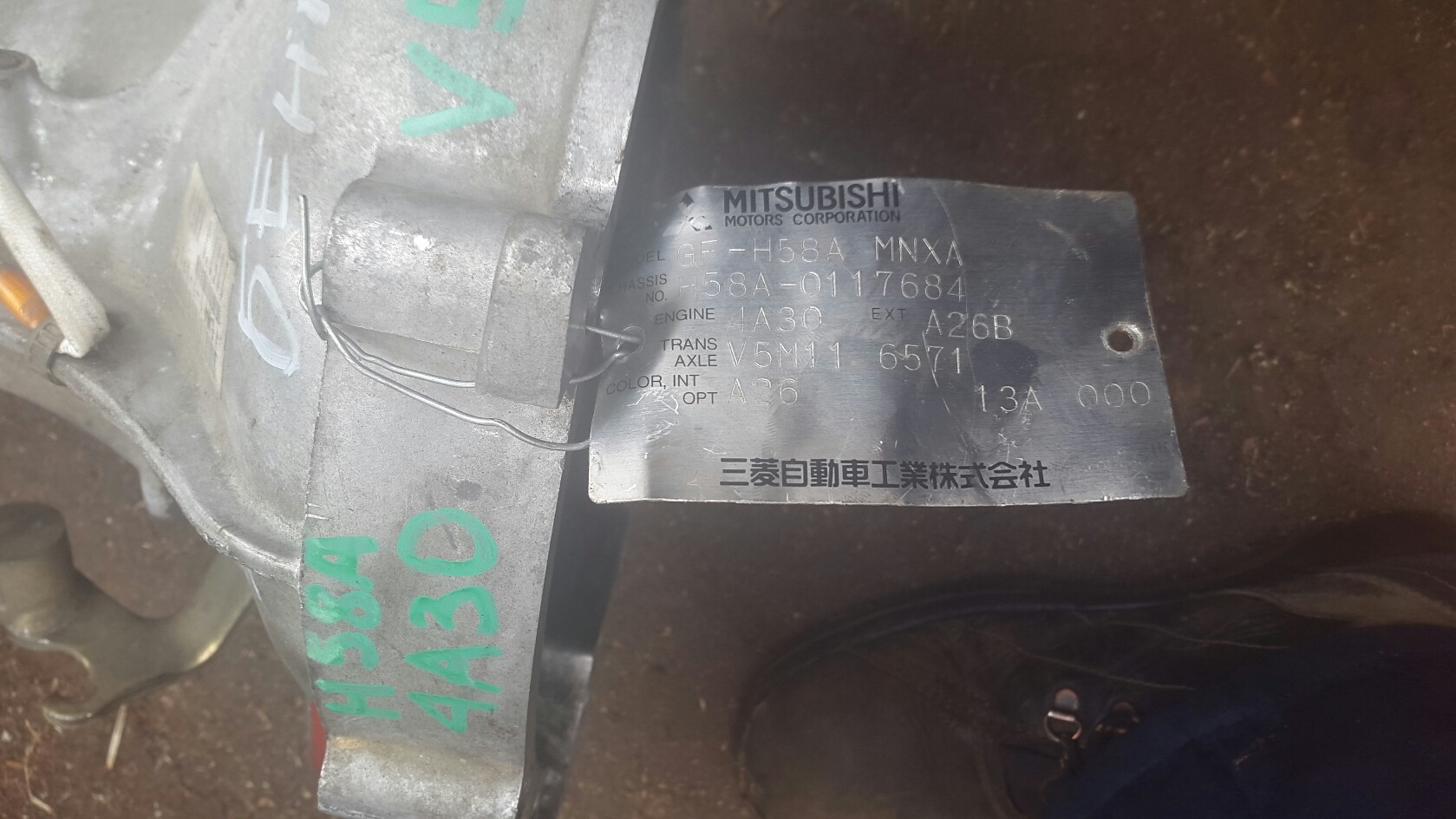

Люди добрые, подскажите пожалуйста. Купил себе Мкпп v4m11 вместе с корзиной. Начал ставить и началось. Корзина по направляющим на маховик не налезла (диаметр корзины меньше) и кардан не подашел на коробке 24 шлица, а на кардане 21. Когда брал продавцы сказали что короба от 4A30T и от 58 кузова. Выше утверждают что такая стоит на 56. Что мне делать отдать коробку и брать V4M41 или кардан искать на 24 шлица? Какое вообще отличие между ними?????

Не понял. У меня же ведь тоже короба от 58 кузова а корзина маленькая или это маховик большой?

На коробке написано 4а30 и в экзисте по фрейму тоже бьется 4а30, похоже продаваны ошиблись, выше писали по хвостовику кардана что они разные с автоматовскими.

Судя по ГП 6.57 - это не турбо. А надо турбо или джуниор

nkas писал(а):Люди добрые, подскажите пожалуйста. Купил себе Мкпп v4m11 вместе с корзиной. Начал ставить и началось. Корзина по направляющим на маховик не налезла (диаметр корзины меньше) и кардан не подашел на коробке 24 шлица, а на кардане 21. Когда брал продавцы сказали что короба от 4A30T и от 58 кузова. Выше утверждают что такая стоит на 56. Что мне делать отдать коробку и брать V4M41 или кардан искать на 24 шлица? Какое вообще отличие между ними?????
А перед покупкой спросить? Ты купил коробку на безтурбовый мини.
На турбовом мини и джуниоре, диаметр диска сцепления 180мм соответственно ему и корзина.
На мини без турбины, диаметр диска сцепления 170мм соответственно и корзина меньше и посадочные другие.
Теперь тебе надо еще сцепление в сборе на 180мм или маховик от нетурбового мини под купленное сцепление. Еще кардан(или хвостовик) от 58-го кузова с МКПП.
Если поменяешь купленную v5м11, на коробку V5M41, выше перечисленное все-равно понадобится.

Всем спасибо. Отправил назад я v5m11. Завтра с соседнего города придет v5m41 вместе с диском, корзиной и куском кордана.
То что надо брать было от турбового это я знаю. Весь форум перечитал перед покупкой. Просто при покупке было указано что короба от 4A30T + продаван подтвердил что она от турбового, небыло повода не верить. Весь комплект собирал по всему Дальнему востоку, шесть позиций и все у разных продавцов. Покупки в слепую это всегда рулетка.
