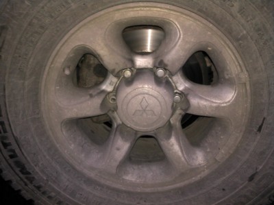

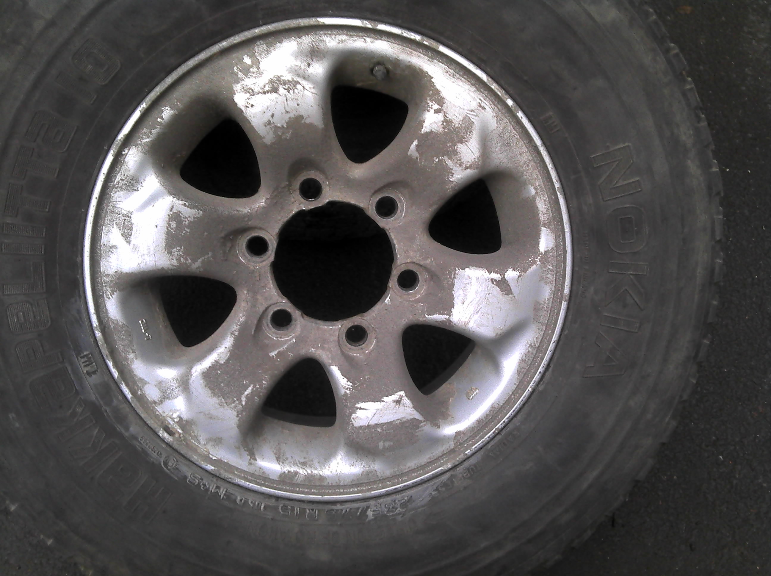

Чем отличаются эти ромашки? 1.jpg это от спорта, а 2.jpg от П2 ?
И у 1.jpg ET=33, насколько он подходит на п2?

pashap писал(а):Чем отличаются эти ромашки? 1.jpg это от спорта, а 2.jpg от П2 ?
1 - от Спорта
2 - от П2 (ET +10)
1 на П2 не влезет. Будет сидеть глубоко в арках.
1 - от Спорта
2 - от П2 (ET +10)
:*STOP*: не так категорично, уважаемый.
У меня заводская комплектация NXF XP +33 вылет.
Если мало, есть первая страница топика, там Руслан еще на комплектацию GL указывает, также с вылетом +33.

Серега Сахалин писал(а): У меня заводская комплектация NXF XP +33 вылет.
Могу взять свои слова относительно того что не влезет обратно. ВЛЕЗЕТ.
1.Только от уменьшения колеи лучше не будет.
2. Как указывал выше Руслан диски 6JJx15 +33 ставились на бедные комплектации без расширителей, соответственно на машине с расширителями или рестайле они будут смотреться неуместно.
3. Для лучшей управляемости лучше брать диск пошире, а штатный это 7JJx15 +10.
