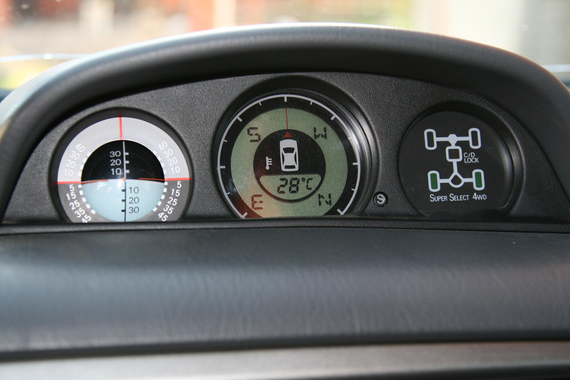

про индикацию СС: хочу вместо вольтметра в доп приборах воткнуть индикацию ПП от 2 или 3го Паджеро, а сам вольтметр переделать на цифровой, смотрел в экзисте вот этот номер., это датчик или только пластина от датчика - MR 962618, а сам датчик отдельно продается?
если только пластина напишите код датчика.

Это от челенджера приборка (праворукого спорта)
На твой лучше все-таки поставить от того же челека, но на торпеду по центру

у меня блок допприборов стоит, только вместо кренометра у меня вольтметр, а в место датчика ПП у меня датчик давления масла, вопрос где можно купить отдельно такой датчик как на фото справа?

а мне приборка понравилась.. дорого только)
а накладку на торпеду красиво поставить будет сложно. и цвет скорее всего не совпадет

красиво не сложно, а вот цвет может не попасть, если таковых приборов не было изначально. а если были, то верхнюю крышку свою ставишь...Dimmm писал(а):а мне приборка понравилась.. дорого только)
приборку со спидометром лучше с Японии купить, будет раза в 4 дешевле и встанет, видимо, без гемора только на автомат, а на ручку ставить такую не логично

за понтовую приборку я бы рубль дал))) ну полтора))) но не 8.+доставка..)))
а поездив немного понял что она по факту вообще не нужна.. по рычагу все видно.
и эти зеленые колеса будут больше отвлекать)
