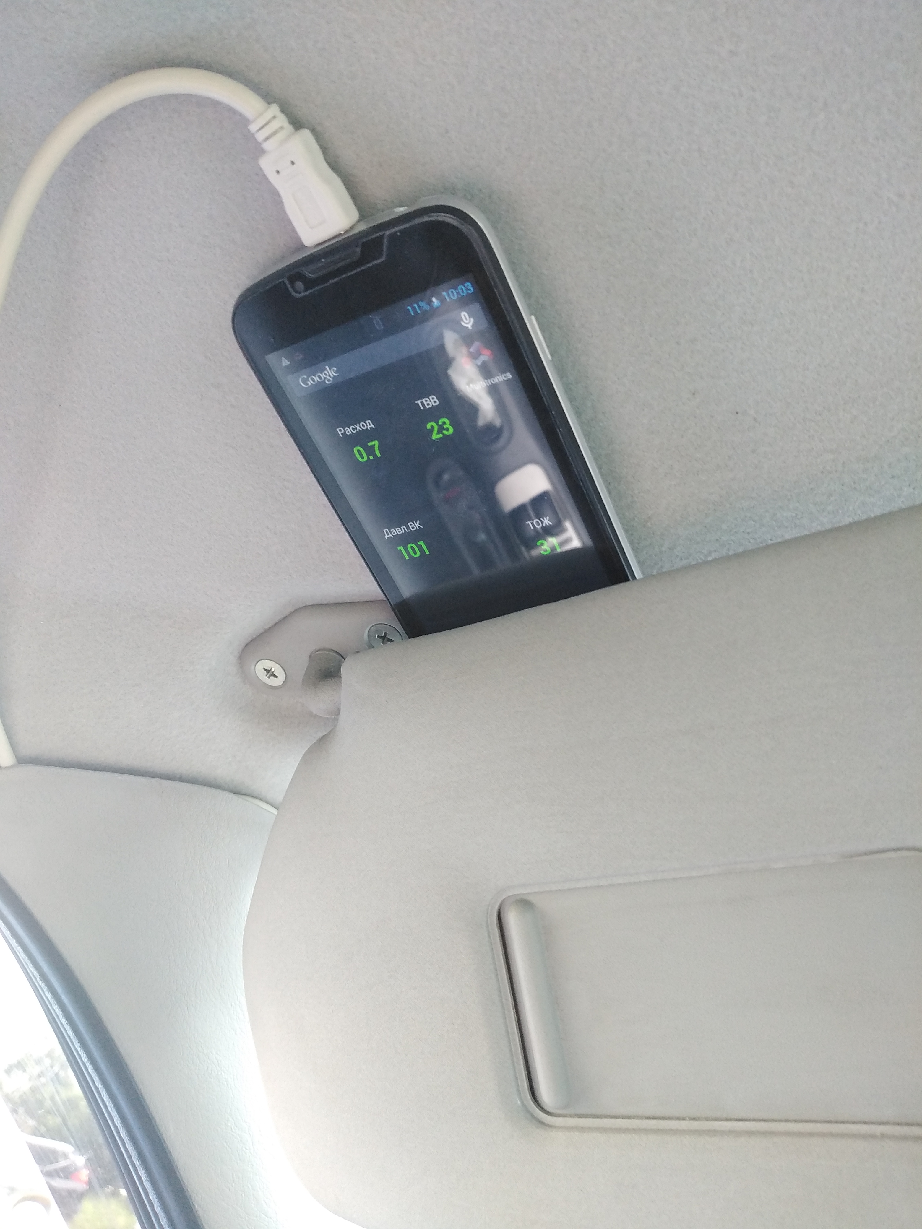

У меня под торпедой болтается вот такой
https://www.multitronics.ru/catalog/bor ... y/mpc_800/
В качестве дисплея используется старенькая мобилка. Перебоев с блютузом замечено не было.
Долго выдумывал крепление для телефона, но победил вариант за ноль рублей:))
Провод протянут к прикуривателю в подлокотнике.
