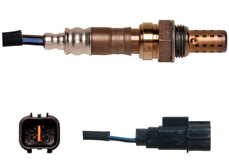

Здравствуйте. Вопрос следующий. Хочу поменять ДК на моем Паджерике 2001 г.в. Датчик передний левый. Номер MD369190. Поискал на сайтах америкосов. Вот , что нашел: Denso 234-4633 Oxygen Sensor
Судя по разъему должен подойти. Есть еще такой DENSO 234-4655. Пишут что совместимы с MMC MONTERO.
Нигде не могу найти соответствие оригинальных номеров и номеров Denso. Может есть у кого информация по этому вопросу?
Стоит около 2000 р с доставкой. Я так понимаю, что должен подойти, но вдруг резьба не та или сопротивления? Короче подскажите стоит или нет брать его?

Подбирать датчик по соответствию разъемов,не совсем разумно. Можно сделать по другому.Обрати внимание на пост osamero.Информация по этим денсо 100% проверенная. http://www.pajero4x4.ru/bbs/phpBB2/view ... 00#p990900

Скачал каталог Denso. В нем действительно для Pajero датчики DOX-0109 и DOX-0113. Разъемы универсальные. Но в каталоге есть DOX-1168 с разъемам конкретно для Pajero. А на сайте Denso у америкосов видимо другая система нумерации. Там это датчик 234-4742 - передний левый, 234-4741 передний правый, 234-4633 задний левый, 234-4656 задний праывй. Это для Montero 3.5 6g74

Поменял топливный насос (было низкое давление в рампе), сжег бак бенза с мягкой промывкой форсунок (хайгир)

Здравствуйте Vova3! Как самому, по моему мнению, большому Гуру по лямбдам хочу задать вопрос. На просторах инета нарвался на топик: """"Кстати описываемый способ соединения проводов пайкой плох по иной причине: внутренняя камера зонда дышит атмосферным воздухом кислородом через провода под изоляцией в зазорах между жил. Соединяя провода пайкой а если ещё и с канифолью затекающей при пайке между жил и закупоривающей тем самым провод... а потом изолируя термоусадкой - 99% получится герметично довольно скоро запас кислорода во внутренней камере зонда израсходуется кислород там необходим для правильной работы датчика и зонд перестанет работать или будет давать неверные показания. Поэтому это тот случай когда лучше соединять с помощью обжима трубками и термоусадки. В комплекте с Бошевскими универсальными зондами идёт специальная соеденительная муфта с универсалками NGK - обжимные муфточки и термоусадка. В случае установки датчика от ВАЗа - лучше вместе с зондом приобрести и ответный разъём к датчику и его припаять на штатную проводку: и зонд будет дышать как надо и при последующей замене не надо будет снова заниматься обрезаниями и пайкой.""""" Как инженер я считаю что это БРЕД. Я прав? В плане не пайки конечно (тут все ясно) а дыхания датчика через жилы -))).

ставте все 4 бош-133 и не руште себе мозг
