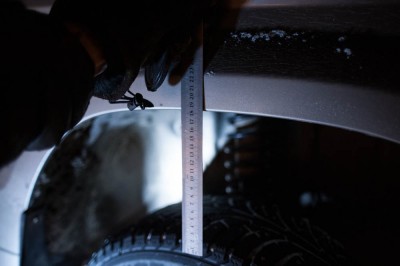

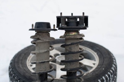

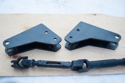

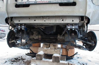

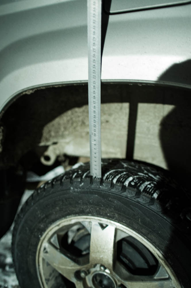

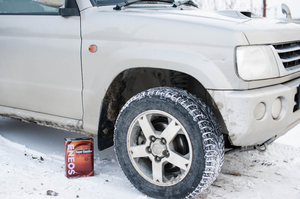

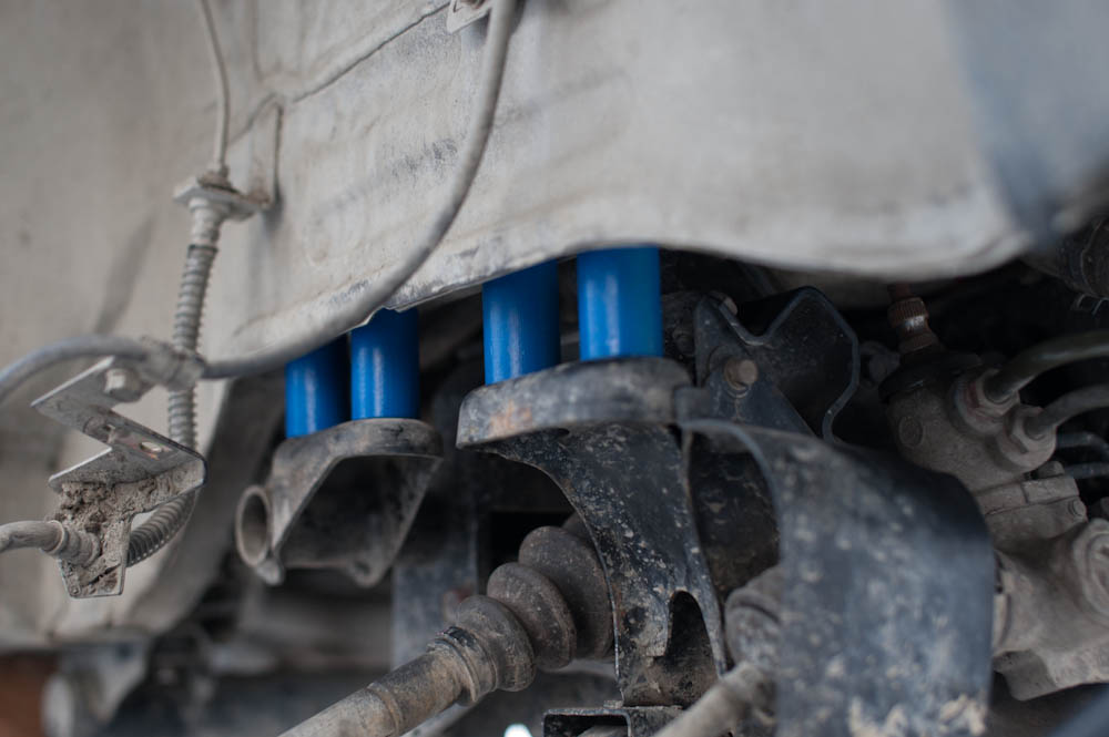

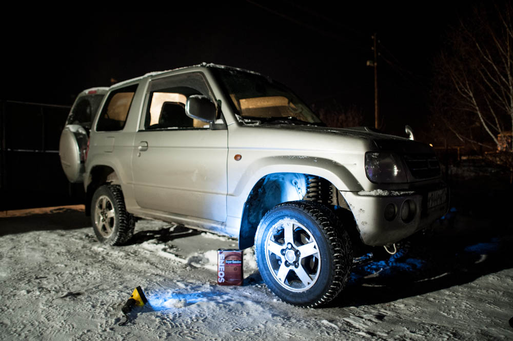

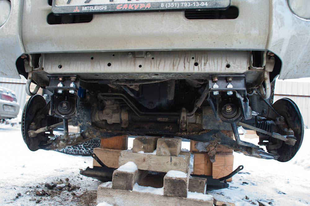

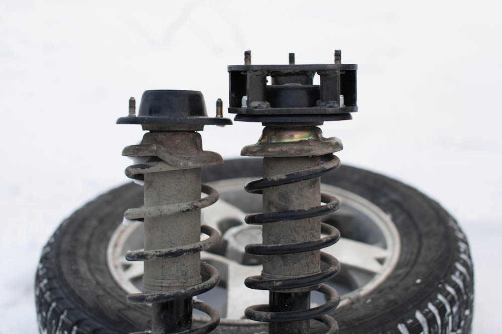

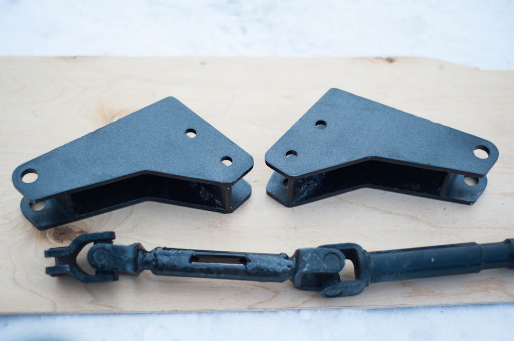

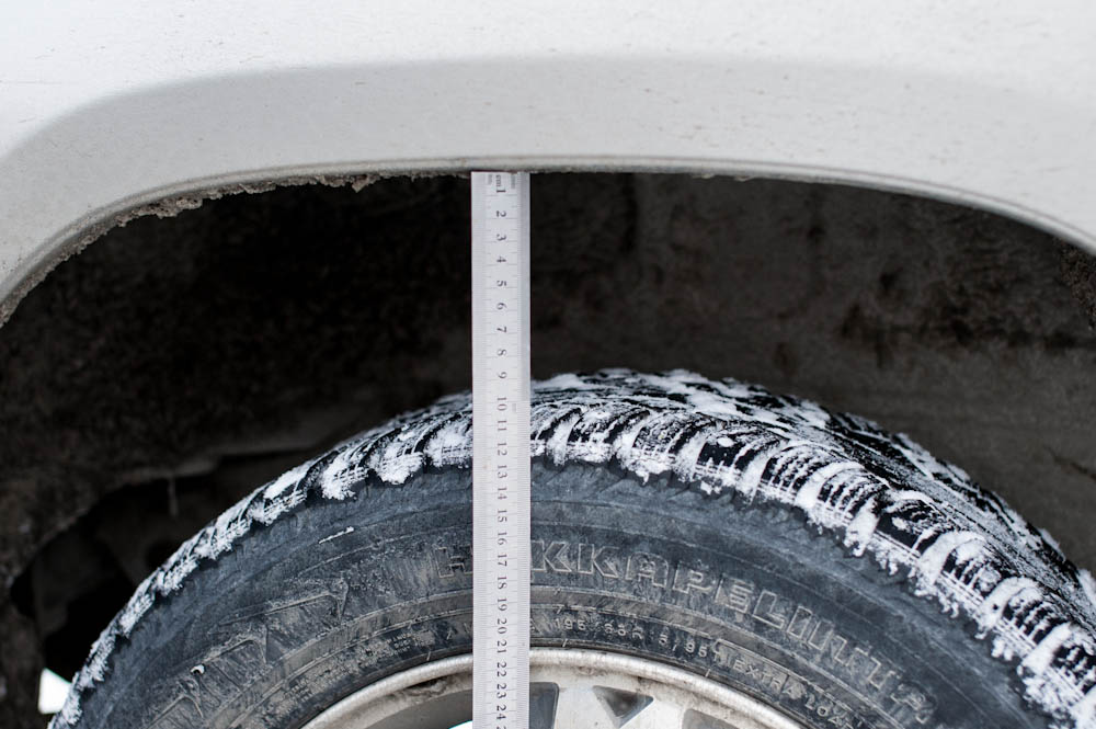

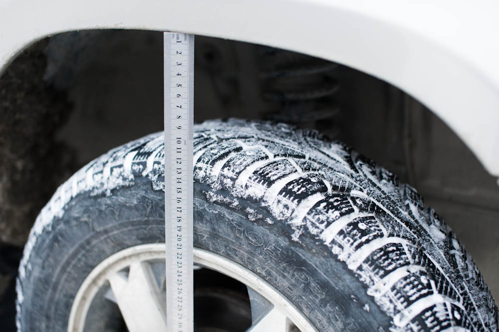

Пока все мирно доедали остатки салатов, мы начали год с того что подняли миника в 58 кузове на новую высоту :)
Предвижу вопрос о палевности удлинения кардана. Дело в том что удлиняли проставкой от джуни а толщина вала у H58A сильно больше. Ничего другого не нашли поэтому распилил удлинитель вдоль и сварили (прочностной расчет дал добро).
На зад установлены пружины от Sanny b14 седан и задние амортизаторы от НИВА 2121. Резинки в амортизаторы использованы родные. Точка крепления тяги Панары поднята от моста на 5см вверх с использованием доработанного кронштейна из кита. Фото нету было уже темно. Если будет интерес сфотографирую кронштейн и выложу.

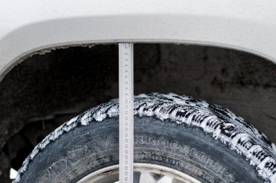

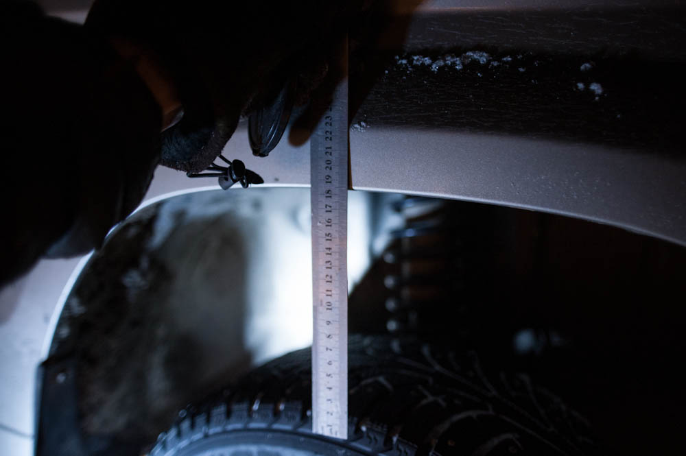

Заднее колесо лифт около 6.5см

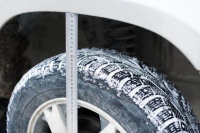

Переднее колесо лифт 5см
Общий вид после лифта
Левая сторона
Левая сторона
Правая сторона
Правая сторона
Общий вид
Общий вид

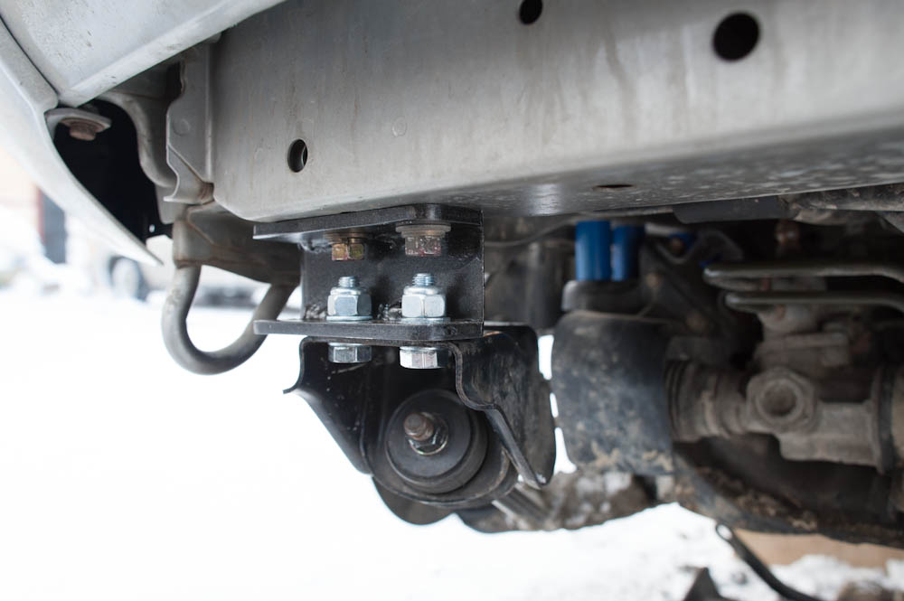

Проставки под реактивки тоже пришлось распилить.Расточено, распилено и заварено.

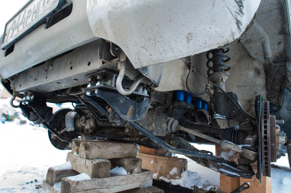

Отлифтованные подрамники
Без проставки и с проставкой
С проставкой
С проставкой

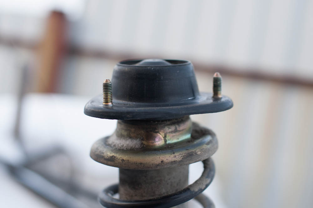

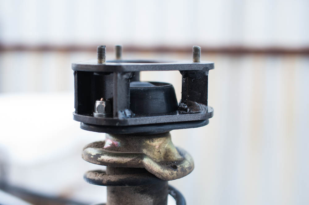

Опора стойки
Опора стойки
Заднее колесо около 12см
Переднее колесо в районе 13см
