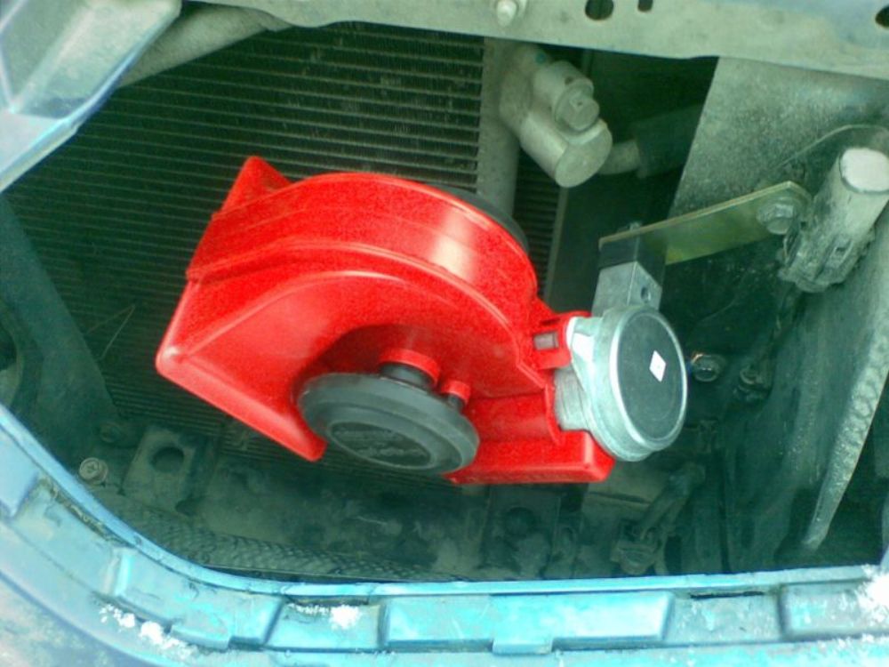

Хватит ноздрей,если уж такой влез спокойно.

Это фотка с моей Эльки бывшей,у меня тоже вент там стоит,а такой же сигнал перекочевал в правую сторону,с турки приеду и сфотаю.sn1 писал(а):А у меня там вентилятор стоит!drozd272 писал(а):Хватит ноздрей,если уж такой влез спокойно.

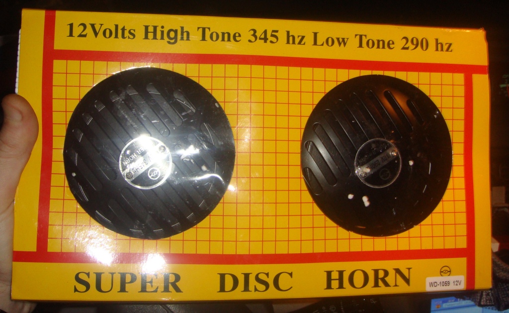

пусть и не НМПС у меня,а просто МПС,но тема животрепещущая!
хотел пневматику намутить,но... пока не складывается с ресивером.
решил на электрических остановиться.
вот,купил как на фото,в магазинах должны стОить не более 2 т.р. думаю.(мне подешевле привезли,по закупке 1500 р)
слышал их на другом авто-ОГОНЬ!!!!
аж голуби с крыш домов слетали.
диаметр каждого 12 см.
как гнить будут не знаю-пока нет статистики,но я у жены уже чулок драный схитил-натяну сверху,все грязи поменьше на них прилипать будет.
завтра ставить буду,можь нафоткаю.

НУ, как звучёкasferrum писал(а):пусть и не НМПС у меня,а просто МПС,но тема животрепещущая!
как гнить будут не знаю-пока нет статистики,но я у жены уже чулок драный схитил-натяну сверху,все грязи поменьше на них прилипать будет.![]()
