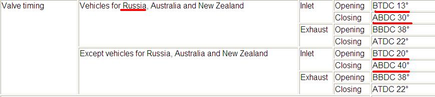

Доказано тем, что для Таиланда при умышленном вытаскивании фишки с клапана ЕГР ЧЕК НЕ ЗАГОРАЕТСЯ и пользователь вообще может не узнать, что у него не работает система рециркуляции! Будет ездить и все! Система впрыска будет работать по своему алгоритму.SNOOPER писал(а):Так же не доказано и обратное.Napic писал(а): Вот и получается, что система ЕГР зависит от правильной работы системы впрыска, но это абсолютно не означает, что система впрыска зависит от работы системы ЕГР
Это пока только Ваши выкладки.
Согласен, что прошивки ЕКУ для России и Тая разные, но не думаю, что настолько, чтобы так все переворачивать с ног на голову. Разные скорее всего из-за PTC Heater-ра, в Blow-By Heater-а....
Хотя... нет, степень сжатия в Тае вроде выше! Давление выше, образование вредных NOx тоже выше если эту систему отключить....
Но сомнения есть....
Добавление.
Действительно различия сильные между Россией и Таем Но суть одна - при выключении ЕГР check engine НЕ ЗАГОРАЕТСЯ, а у нас загорается только на второе определение неисправности.
Возможно в Тае, так как клапана открываются и закрываются в более широких пределах, то и лампочку при неисправной ЕГР зажигать не нужно. Связь не знаю какая, просто мысли вслух...
