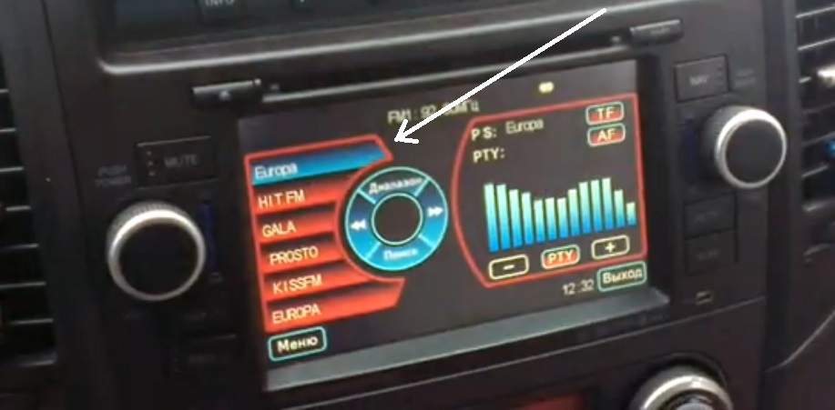

Интересное видео...вопрос не по теме... а как на магнитоле вместо отображаемой частоты на кнопках памяти пишется название (смотрим фото внизу)? У меня такая же голова.... :*SCRATCH*:

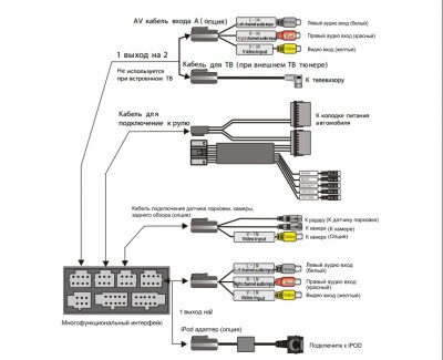

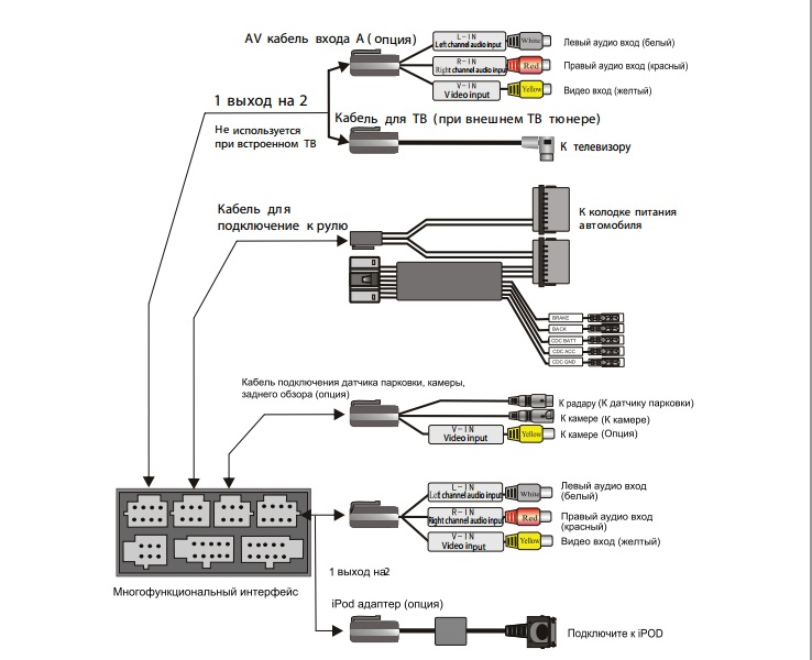

Что касается подключения передней видео камеры, задней камеры и видеорегистратора то можно сделать что бы все работало на автомате...
В этой голове есть два видео входа, так вот на один подключить переднюю и заднюю камеру через блок автоматического переключения камер переднего и заднего вида AVS02TS
Блок автоматического переключения камер переднего и заднего вида AVS02TS позволяет максимально удобно выполнить парковку при наличии 2-х камер переднего и заднего вида в автомобиле. Обе камеры работают в автоматическом режиме и подключаются к ШГУ или парковочному монитору через 1 видео вход. При начале парковки задним ходом включается камера заднего вида, и как только передача переключена и начинается движение автомобиля вперед, блок автоматически включает камеру переднего вида на 10 секунд. Этого времени достаточно для стандартной парковки в несколько приемов, после которой обе камеры выключаются. На такой же промежуток времени (10 сек) блок активирует камеру переднего вида при каждом включении зажигания для безопасного движения вперед и выезда с парковки. Автоматический режим работы блока AVS02TS исключает необходимость каждый раз включать камеру переднего вида вручную, что очень удобно для водителя. Блок переключения камер AVS02TS совместим с любыми камерами, штатными ГУ и парковочными мониторами с разъемами CVBS «тюльпан».
А вот на второй вход подать сигнал с видеорегистратора.....

Аллоха ))
У меня Phantom DVM-1400D HDi
На нем есть возможность такой реализации (РДС когда показывает название станции просто нажимаю на кнопку станции и удерживаю.
предыдущая модель DVM-1400G HDi такой опции не имела.

Так и у меня Phantom DVM-1400D HDi но нет такой функции.... :*SCRATCH*: \
Есть точно есть два видео входа ... посмотри инструкцию.... один заточен под камеру заднего вида а второй если нажать кнопку AV в меню... :)
Я по одному подключил камеру заднего вида а по второму цифровой тюнер...
Смотри инструкцию во вложении страница № 6
