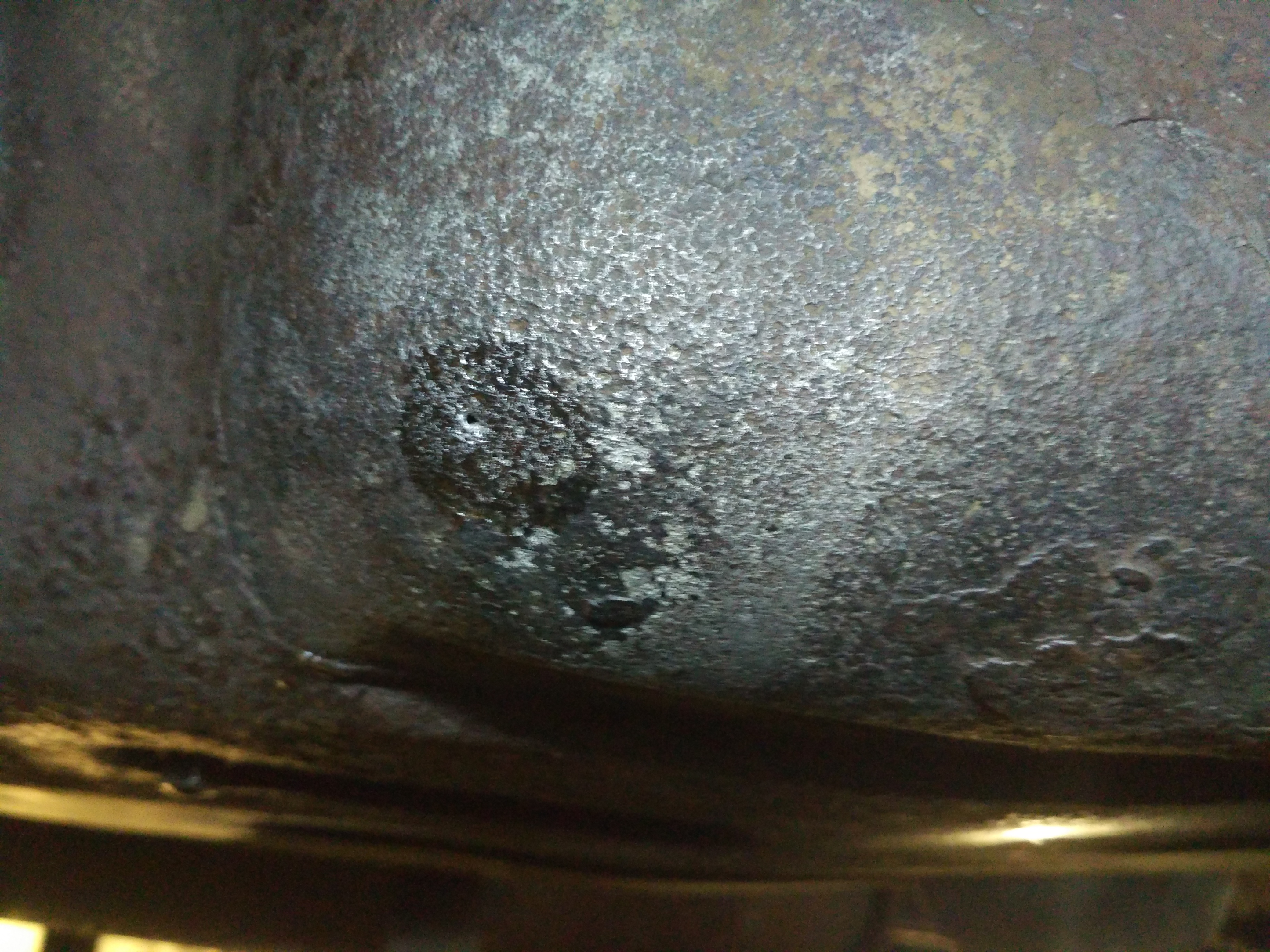

    Лесничий писал(а):Снял, сделал,... Зачищал до металла, пролудил, запаял, опресовал давлением, эпоксидный грунт, антигравий думаю поживет.... Заодно поменял и.фильтр и сеточку до кучи...
    Вот и я так сделал.Думаю еще поживет,а чтобы не ржавел изнутри от воды,добавляю стакан спирта и воды нет,да и зимой нечему замерзать в трубках и фильтре.

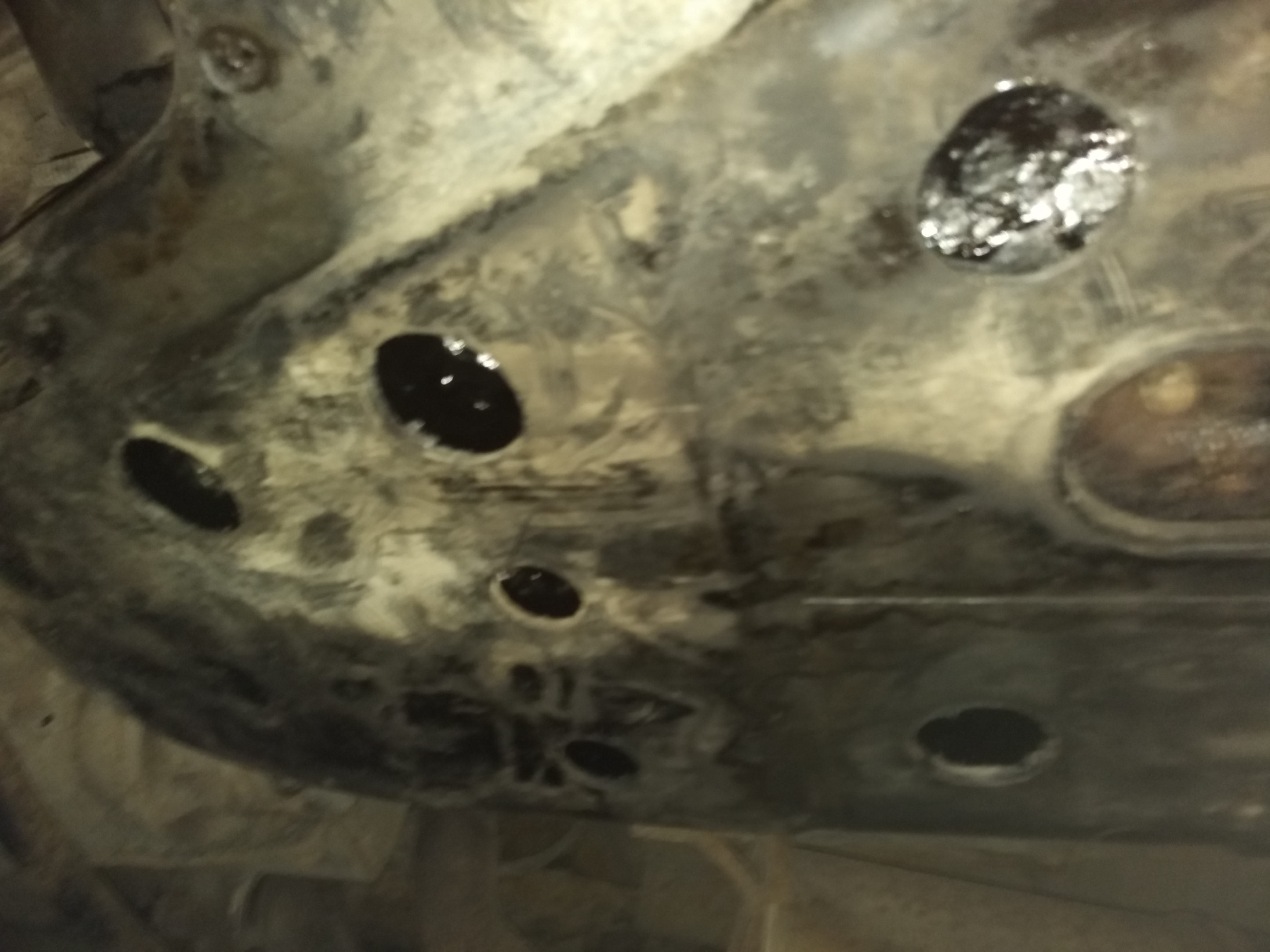

    Тоже обнаружил дырень.
    На время заделал, защиту кое где подыряаил 40мм коронкой.
    В поисках нового бака.
    Модет кто наметку дать на композитные чудо?

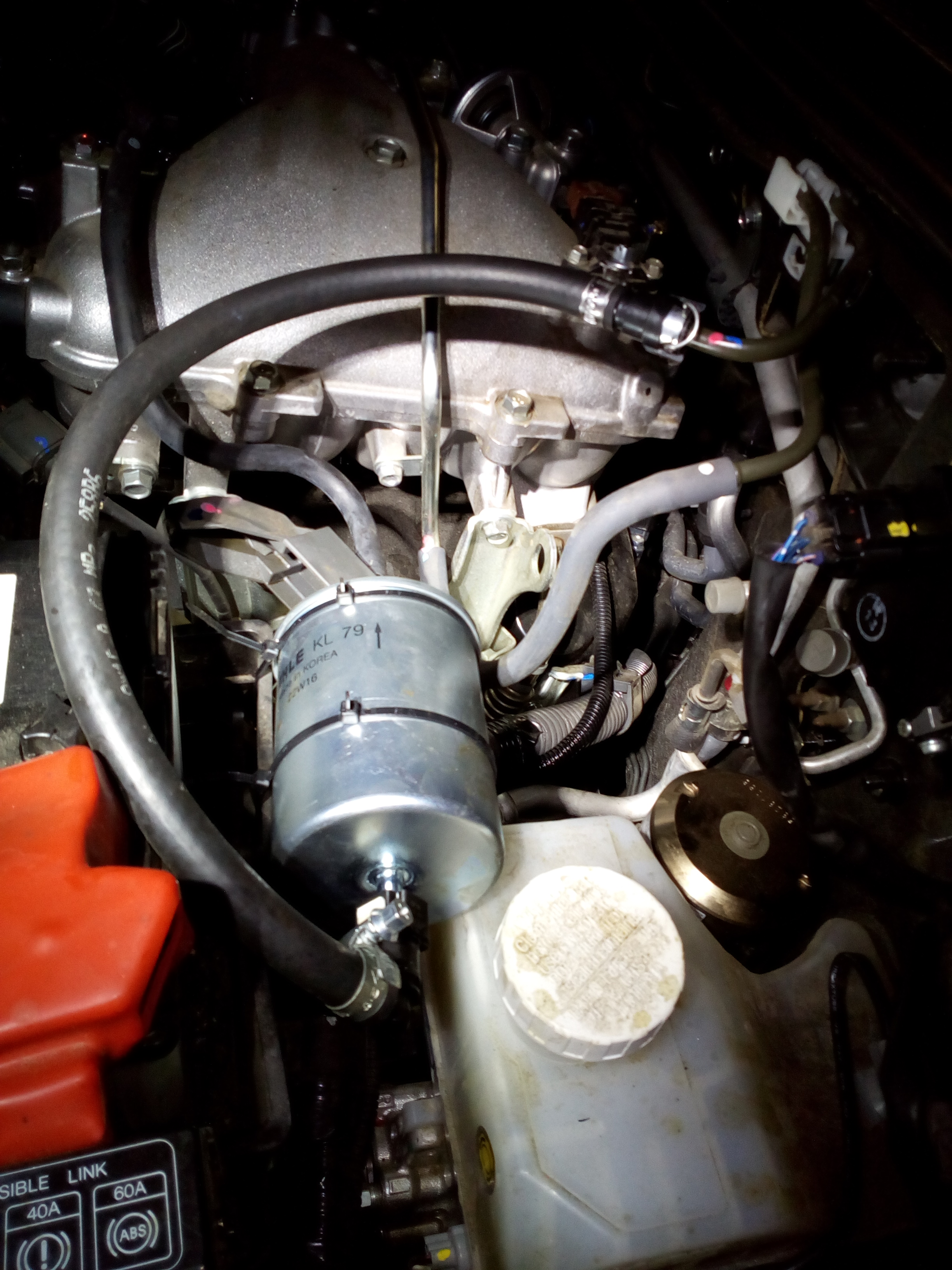

    В 4ках такого хлопка нет, но принцип одинаковый: Сгнившая горловина-бак=мимо фильтра в топливную магистраль= говно в форсы=абразив, износ, течка.
    Ja_
    Сообщения: 63
    Зарегистрирован: 10 авг 2012, 09:13
    Двигатель:: 6G72 3.0 бензин
    Мой автомобиль(и):: Mitsubishi Pajero III
    Откуда: Брянск
    Re: Топливный Бак
    Сообщение Ja_ »
    На П4 бензинка Разъединил подачу под капотом и поставил доп фильтр на быстросъемных соединениях
