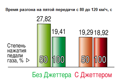

OK, с ходом педали и ленью разобрались. :) Есть журнал Автревю №5 от 2012 г., есть графики экспертов данного журнала. Один из них в режиме "педаль в пол" прикладываю. Как объясните эти 0,5 секунды? На скорости 120 км/ч полсекунды составит путь в 16,5 метров, что думаю существенно при том же обгоне.

Андрюша, на ютубе был хороший ролик где выпускникам журфака объясняли кто они и как должны себя вести в современной России.
Так вот этот график из того же разряда что и "кино" на сайте производителя.
Степень нажатия "без", понятна. Но что отображается в графике "с" если изначально сигнал искажён?
Если эти 50-100% просто нажатие драйвера, то "С" в реалии будет больше.
Что впринципе и подтверждает результат и график "С" так как при нажатии на 50% (с ноги) получаем почти 100% для блока управления. А так как к 100% нажатию он должен свои данные сравнять с реальными, то и получаем такой незначительный разброс. Всё правильно.
У тебя есть на джетере кнопочка? Если хочешь узнать на сколько он "корректирует" угол нажатия, подъезжай, посмотрим, можно график слепить, как два пальца.
