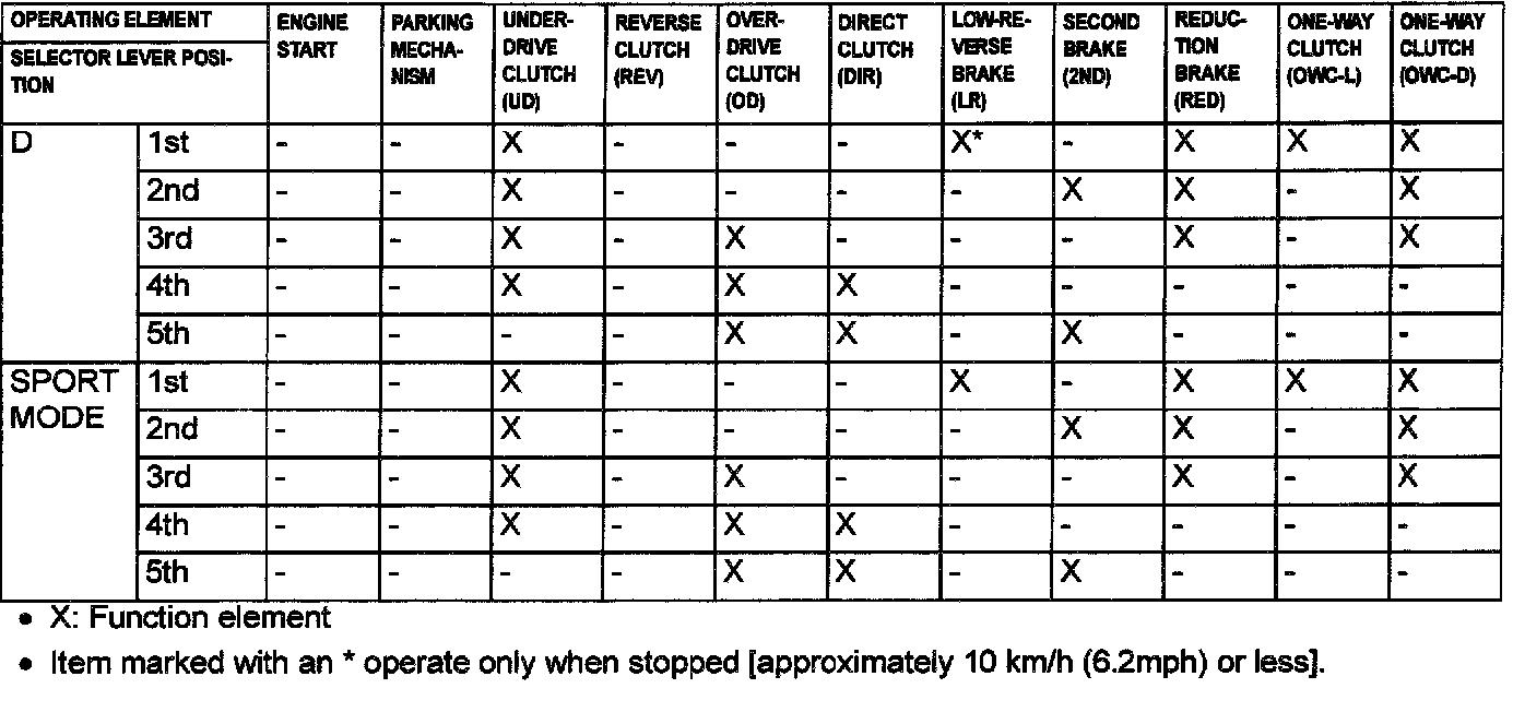

Согласно схемы при переключении на четвертую подключается DIR. Может оно происходит слишком рано, быстрее чем отпустили сцепления что отвечают за третью. Тогда получается что на больших оборотах когда давление в АКПП большое, не происходит отключение третий передачи. При малом газу всё проходит нормально. АКПП не может быстро переключится из за заедания поршеньков в гидро блоке.
А как переключает на пятую?

Роман-НВ, ага - надо будет проехаться, посмотреть на всплеск оборотов, поведение муфты и соленоида блокировки гидротрансформатора и других управляющих соленоидов. МУТ также может позволить проехаться без ИНВЕКСа, по базовой таблице переключений, можно еще в таком режиме поглядеть на параметры, только лично я так ни разу еще не делал.

ну вот соглашусь со Снупером, похоже на проблемы со включением муфты DIRect Clutch - а это непочатый край работы , начиная с гидроблока.
Роман - понимаешь, в чем штука, когда ты АКПП разбирал, наверное, обратил внимание, насколько там все просто КАЗАЛОСЬ БЫ разбирается и, соотв, собирается? Вот на эту простоту часто и покупаются люди, в первый раз собирающие АКПП. Сам так в 1998 собирал-разбирал первую АКПП на Гранде... не заработала она как надо ))) А вот собрать так , чтобы все идеально работало после этого, для этого опыт все-таки нужен и неукоснительное соблюдение всех требований мануала, касательно регулировок.

Вот она моя муфта DIRect Clutch и её фрикционы. Там всё нормально. Следовательно поеду на диагностику и попробую прокатиться с подключенным сканером. Вдруг покажет что то. Сегодня правда не получится, грамотный диагностик сегодня выходной.

Касаемо вашего случаю - погляжу мануал, но на сканер вам дорога точно. Торможения двиглом быть не должно при ускорении, только при отпущенной педали газа. По фото видно что фрикционы в этом пакете живые, но это лишь показывает, что пакет работал нормально. Возможно косяк в другом месте.

Роман - ну, я вообще-то подразумевал всю систему DIRECT clutch, и электро-гидроуправление срабатыванием его , в частности. Об чем и постил выше, т.к. автомат можно и из рабочих запчастей собрать так ,что не работает в полной мере. Допустим, порвать какую-нибудь резинку и не придать ей значения, итд. Ну да ладно, пока на сканер, а там видно будет.
