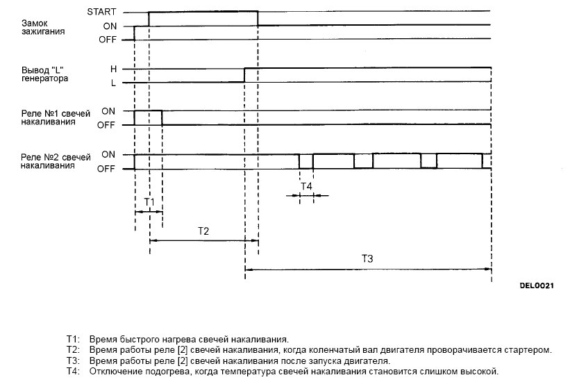

Здравствуйте,подскажите пожалуйста нет питания на свечи накала и не стало зарядки

За свечи накала отвечает ихний блок( блок накала) который в свою очередь реагирует на датчик температуры( двух контактный) тот что на ГБЦ стоит, в системе есть реле которое включает блок накал. и так же предохранитель на 80амп который стоит на плюсовой клемме батарейки( блок из трех предохранителей). с гениратором своя песьня. Для начала понять есть ли ток на возбуждение, если нет то искать куды делось, если есть то гену снимать и в ремонт
