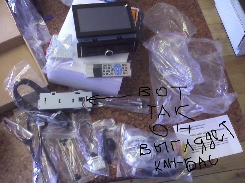

Поделитесь прошивкой с работающим канбасом
Скиньте плиз, кто-нибудь, линк на прошивку, в которой работает кан бас. Для S100. Гугл мне не помог, или я плохо искал...

это не связано,прошивка и деталь дополнительная,он у тебя есть вообще?вот такая деталь как на фото
