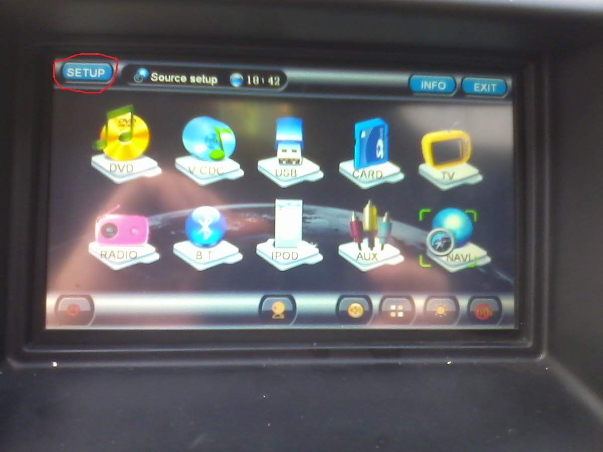

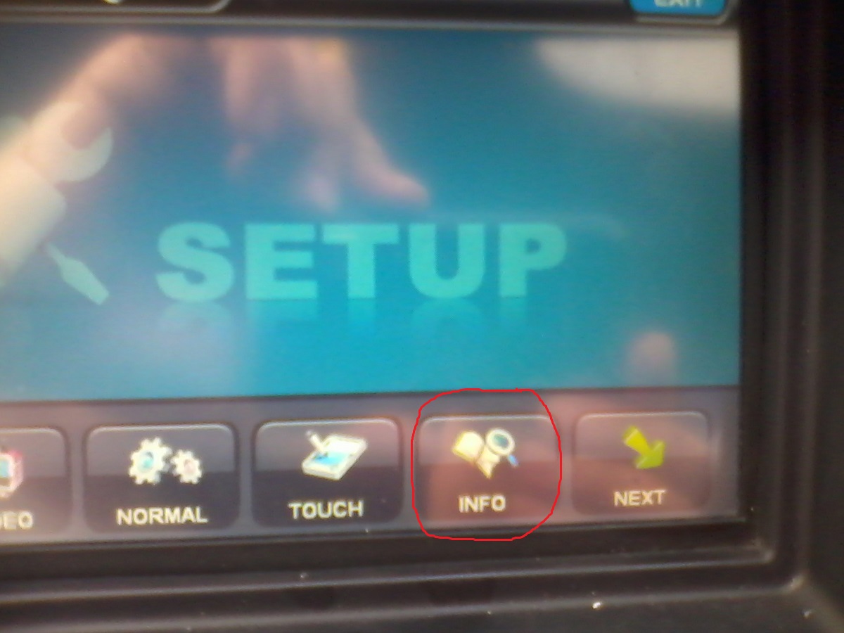

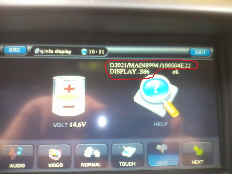

Скорее всего дело в языках,может быть без русского или с ним.Ты можешь узнать свою и сам.Вот поэтапно,правда это S60 ,но суть таже должна быть,попробуй
