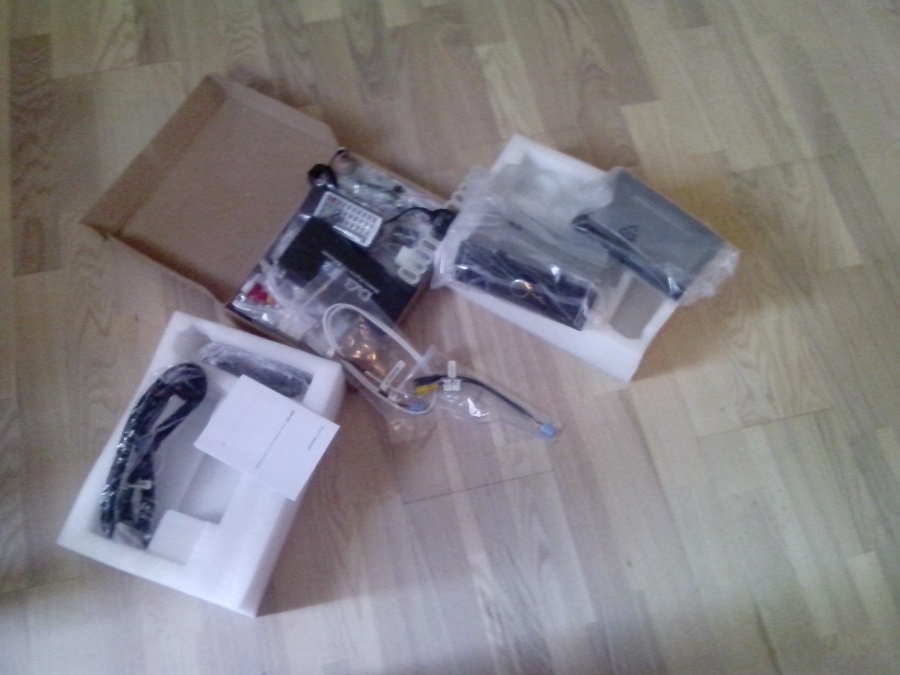

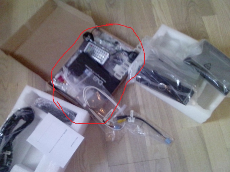

Приехало моё ГУ S150.Жесть куча проводов,как я их раньше подключал
,а ещё и камера...регик штатный для этого ГУ и тв-тюнер
.Пока подключил просто ГУ,работают только СД диски.Реально их там куча.Вот пару фот,красным обвёл...это коробка проводов

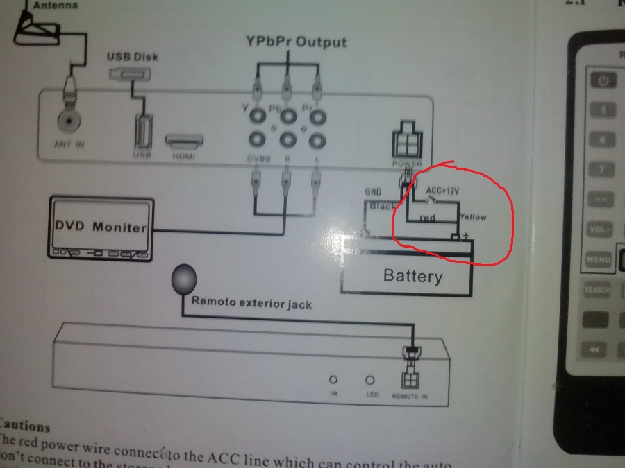

Этот провод говорит тюнеру, что ты повернул ключ зажигания. Иначе у тебя тюнер будет постоянно записан от аккума.drozd272 писал(а):Схему выложу,а вы поясните зачем на жёлтый провод выключатель,если красный в обход уходит.???
