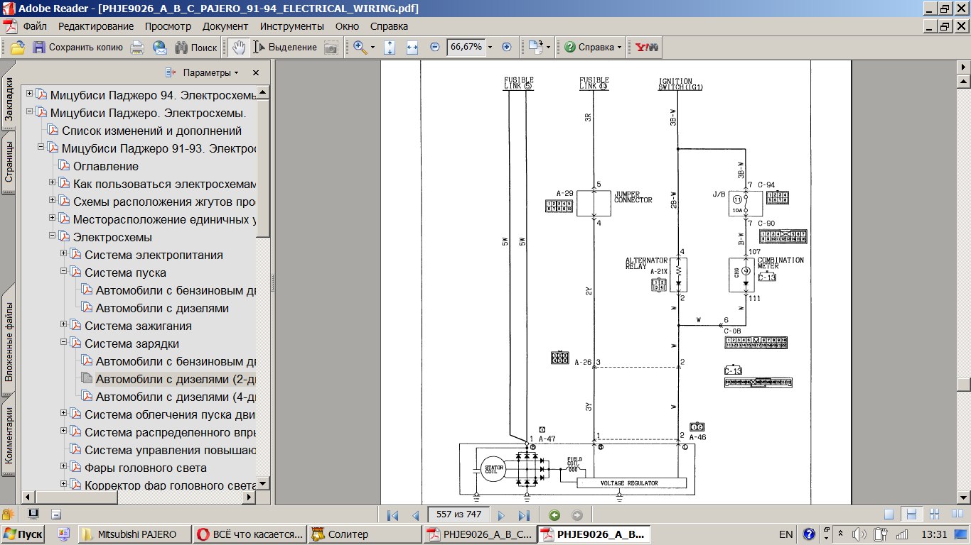

Я не могу понять, на этой коробочке, так и должно быть разное напряжение на ножках, пока это меня смущает, по схеме, вроде как да....
- dvm99
- Сообщения: 22795
- Двигатель:: 6G72, 12клап.,
- Откуда: Свердловская обл.
- Благодарил (а): 779 раз
- Поблагодарили: 1121 раз
ВСЁ что касается генератора!! задавайте вопросы!!
Да!Mercedes 888 писал(а): ↑ Я не могу понять, на этой коробочке, так и должно быть разное напряжение на ножках, пока это меня смущает, по схеме, вроде как да....
Просад идёт из-за диода...

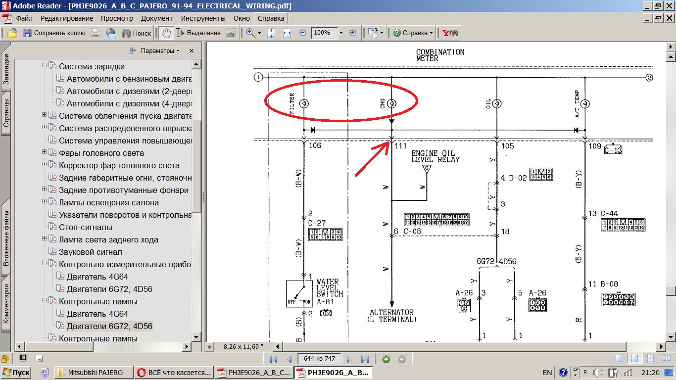

Она для этих ламп не нужна! И они же загораются, когда L на массу садишь.Mercedes 888 писал(а): ↑ может массы на приборке нет,
Смотри внимательно разъём!
Может контакт в нём не дотягивается или ещё чего...
Можно ещё что попробовать: скинь разъём, подбери " маму", просто один контакт, чтоб налезала хотя бы на соплях на контакт в генераторе, и подай на неё контакт спанели, или от провода, что к L идёт.
Второй вывод S разъёма цеплять не обязательно. Всё должно заработать.
так это один и тот же провод!Mercedes 888 писал(а): ↑ Самое интересное, то что, на контакте штекера в приборке, есть питание, то же, что и на фишке, на проводе L...
Там не должно быть напряжения. Оно там появляется с борт. сети через лампочки и диоды. А генератор должен посадить это дело на массу.
У тебя стопудово проблема в разъёме, похоже над ним поиздевались...
Сделай, что я тебе советовал.
