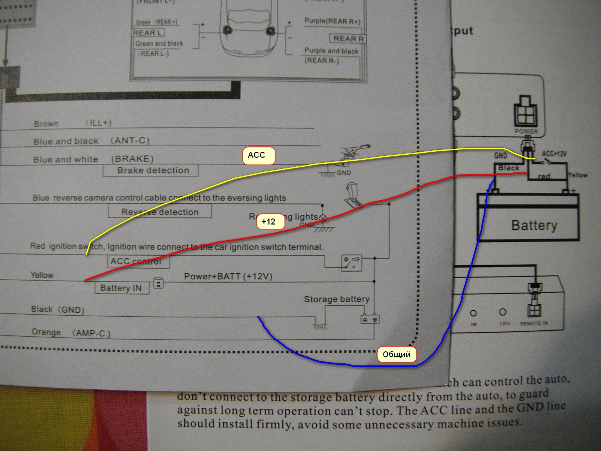

Вопрос по проводу будет такой,в замок лазить не хочется.....что если маленькую кнопочку на жёлтый провод воткнуть???прокатит???

Кнопка вообще не нужна-замок зажигания и есть эта кнопкаdrozd272 писал(а):Радио такое же вроде,далеко не ездил,флэшку не смотрел и не слушал ещё,только СД,звучание-звук даже с радио однозначно лучше штатной и S60,мне понравилось.

Так куда там цеплять,я не особо то электрик.Фото скорее всего тоже нет этих проводов зажигания,лазить в замок с вольтметром

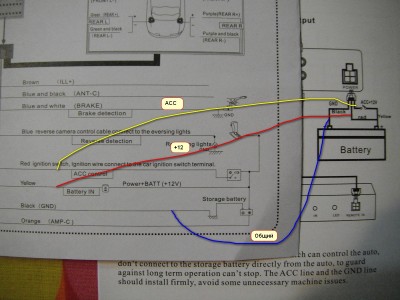

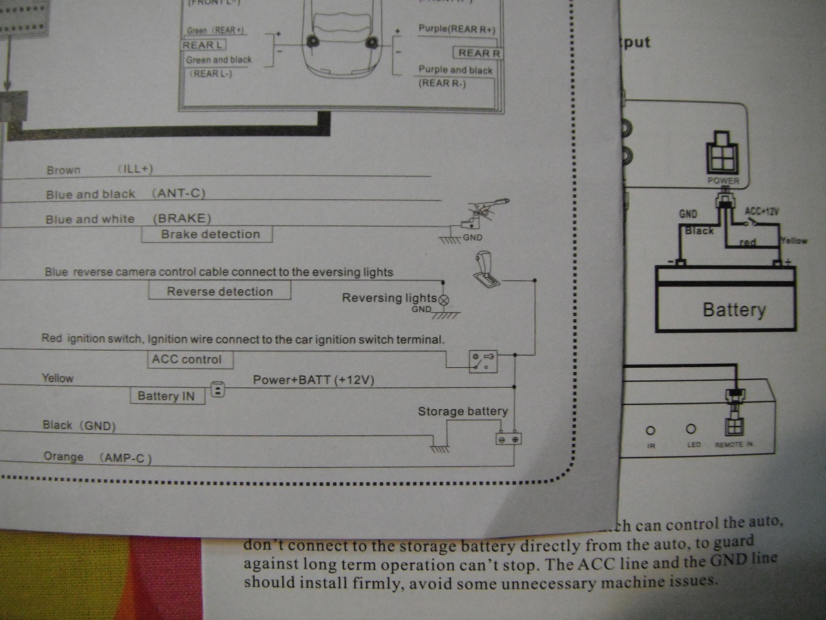

Жёлтый провод, который ACC, он же идёт к магнитолы. Его бери и подцепай на место того провода с кнопкой. А на схеме кнопка это типа и изображен замок зажигания.drozd272 писал(а):Так куда там цеплять,я не особо то электрик.Фото скорее всего тоже нет этих проводов зажигания,лазить в замок с вольтметром,мне проще кнопку воткнуть,вот я о чём.Сама голова загружается около 15-20секунд,уже нашёл плюсы,например когда радио играет,можно наблюдать не только часы на экране,но и забортную температуру.Мануал на английском,я изучал немецкий,буду читать с женой

Кнопка ни к чему у тебя по любому этот провод должен идти к магнитолы, иначе она не включился в первом положении ключа.

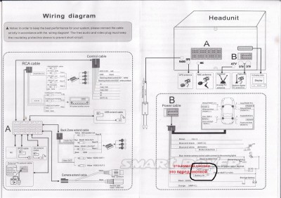

Попытался на картинке изобразить. Черным обведены оба провода(без земли). Один из них это ACC, это как бы кнопка. Второй питание. Собственно на картинке как раз ключ и изображен тоже кнопкой.

Не совсем я понял
вот вижу жёлтый на схеме,к ниму жёлтый цеплять,а дальше???Может китайке напишу,как подключать,там в магнитоле есть гнездо для аналог тв,а вот для цифры они не сделали.Вот сижу и думаю,зачем мне они его вообще положили,если антенны нет,короче кабель и блок только аналога тв,антенны нет

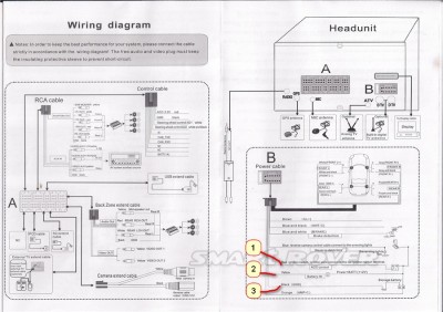

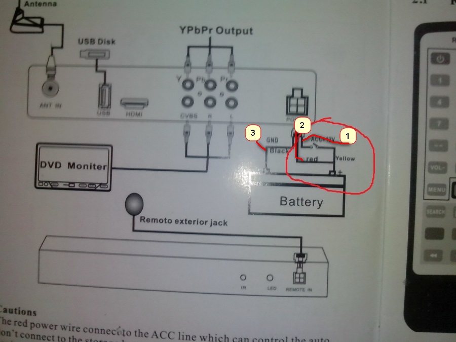

Сделай фотку, чтобы на одном листе было подключение магнитолы и подключение тв-тюнера. Я на этой фотографии в нарисую что с чем соединить нужно.

Сейчас попробую соединить.так???

Вот на двух картинках обозначил что с чем соеденить

Во спасибочки .Тут ещё нашёл какое то предупреждение и там что то про жёлтый провод написано.Вот фото из мануала инстр.

Логичное предупреждение о том, что если на этом проводе будет висеть много потребителей то это не хорошоdrozd272 писал(а):Во спасибочки .Тут ещё нашёл какое то предупреждение и там что то про жёлтый провод написано.Вот фото из мануала инстр.
