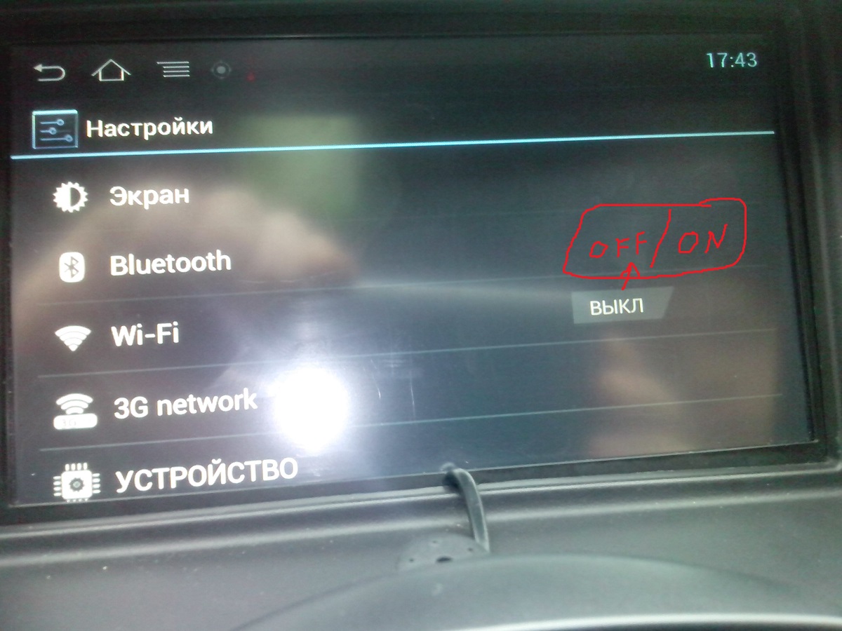

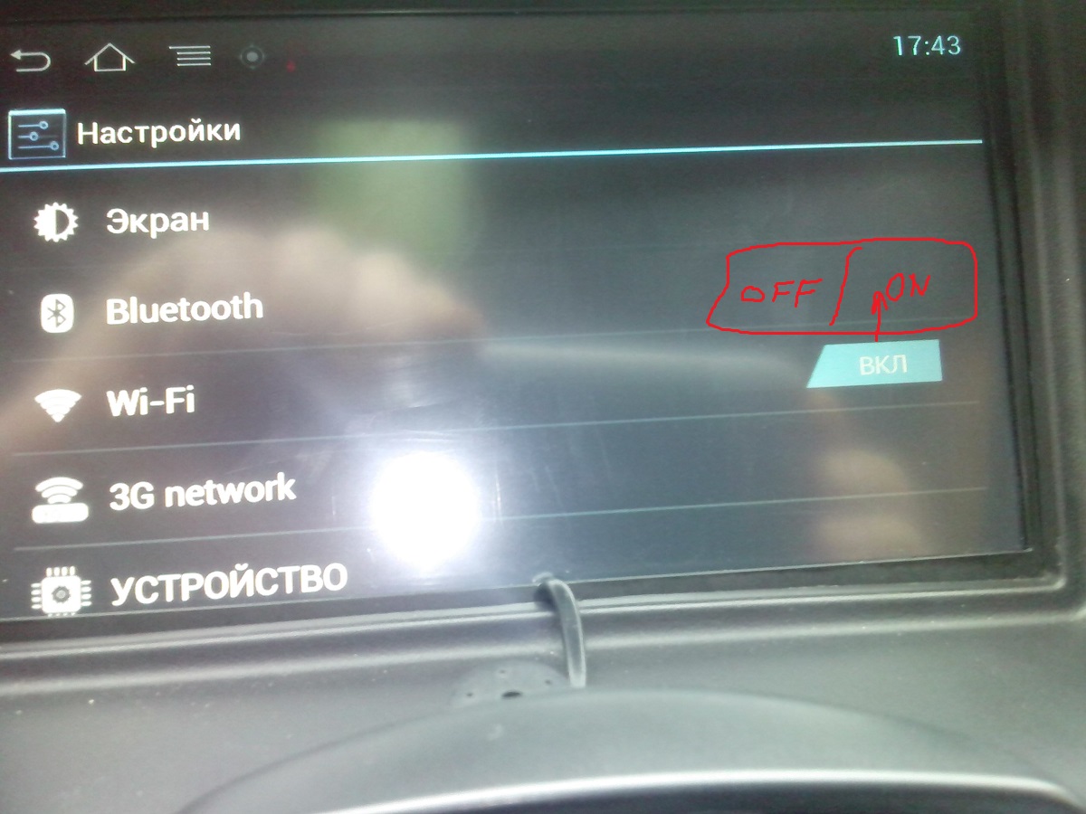

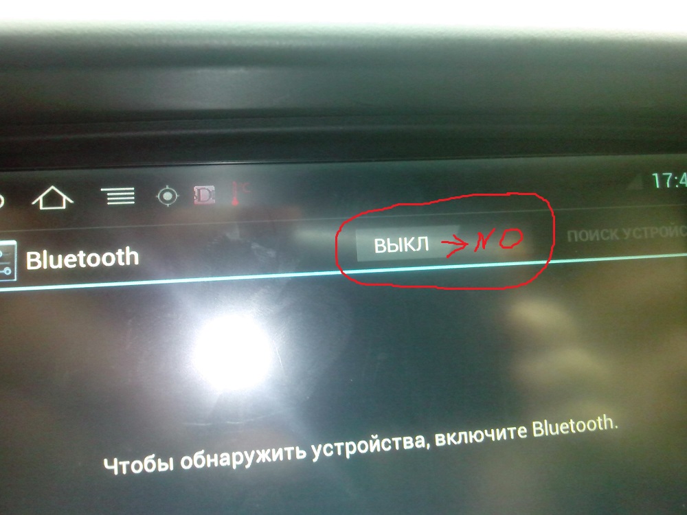

Re: Замена штатной магнитолы (варианты установок)
Вот там на 3й фотке есть включить БТ,начинаешь нажимать на вкл. он слетает на выкл и там дальше написано поиск устройств,если бы вкл работал,то поиск бы активировался и он нашёл бы свисток.Вот как то так должно быть.
