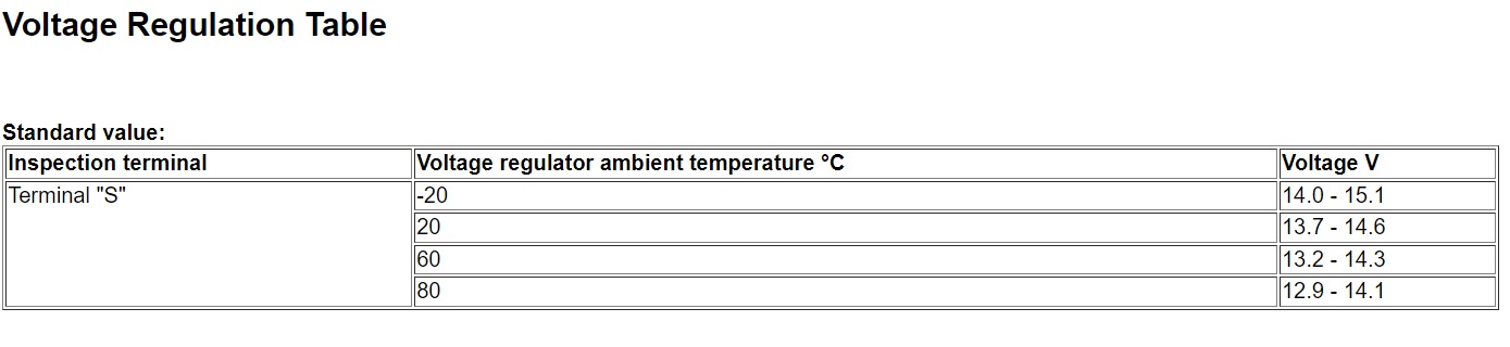

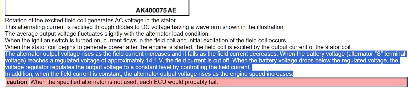

Генератор у Вас с контролем батареи по S-контакту.
А это означает что при достижении на нём напряжения согласно таблице, возбуждение генератора отключается.

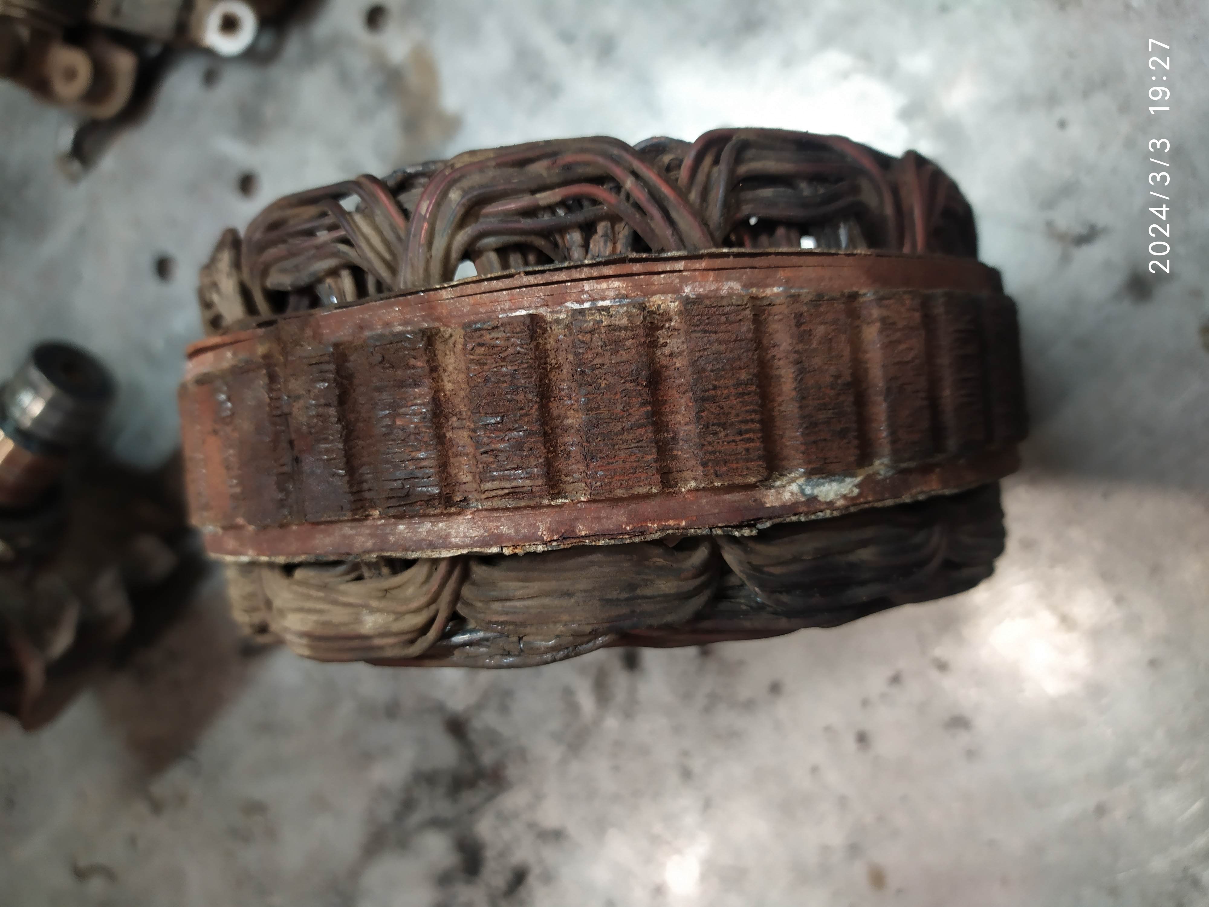

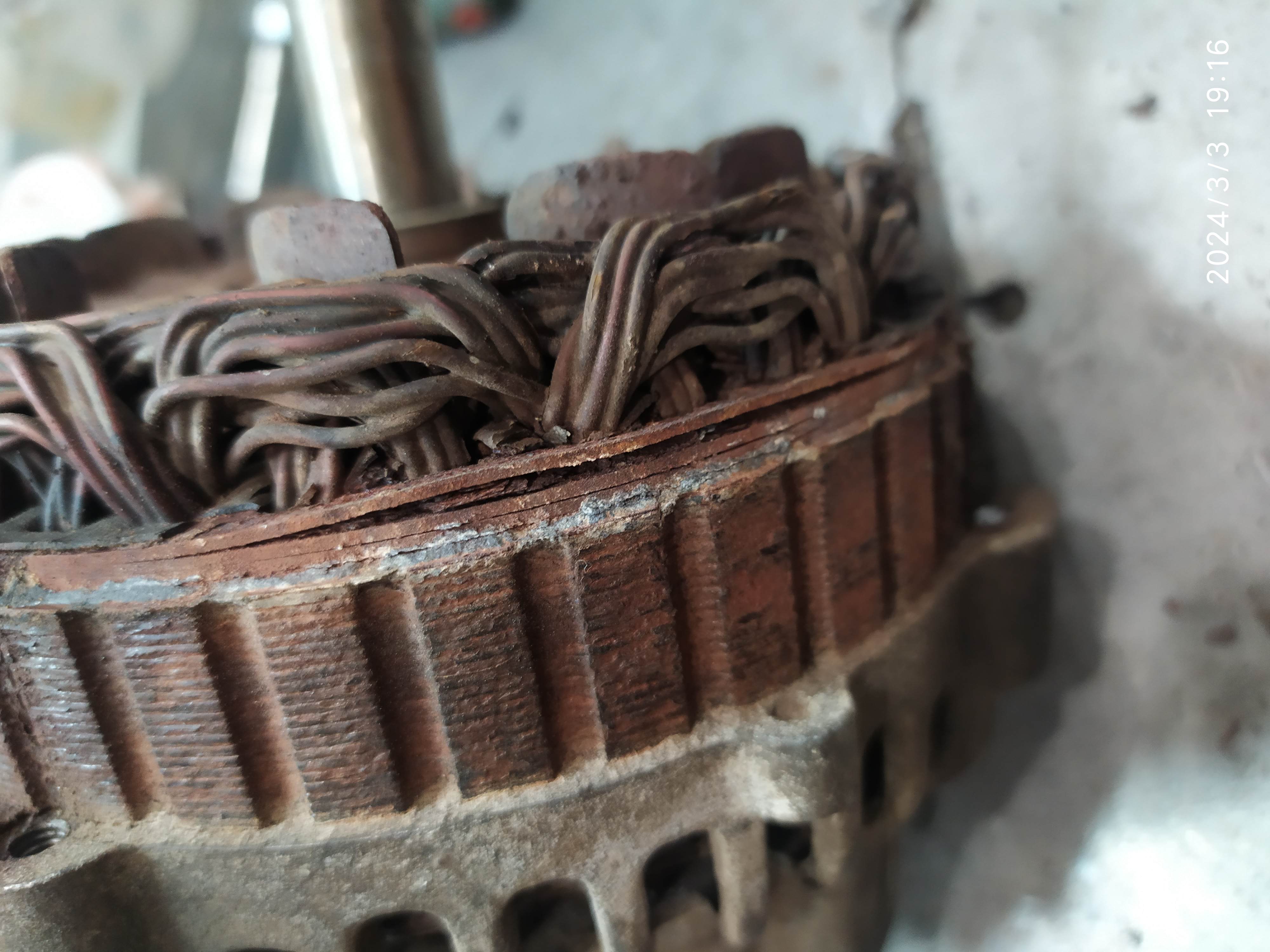

В общем новый старый генератор с разборки пока не сгорел и выдает в диапазоне от 13.6 когда все сильно нагрелось и зарядилось при 600 оборотах до 14.5 а то и 14.6 когда холодно и только завел и обороты повышенные, и напряжение на аккуме стало порядка 12.5 когда заглушен, а то раньше бывало и меньше 12.0, думал что подыхать начал.
Старый генератор разобрал, статору кранты, остальное вроде ничего, один болт при разборке отломился, пришлось высверливать.

Это от московских реагентов, все сгнивает, видимо произошло разрушение изоляции обмотки и началось межвитковое, на фото особо не видно, по факту треть обмотки черная от перегрева, может со временем закажу статор, но впаивать его обычным паяльник не вариант, припой тугоплавкий, нужно будет что то думать. Кроме штатного электрооборудования, я ничего не использовал, поэтому перегрузить генератор не мог, да всякие там подогревы сидений и стекол обычно не включаю.

Тут сложно гадать, но, думаю, обмотка- уже следствие. Причина- разрушение пластин сердечника.
Пластины должны быть изолированы друг от друга лаком, иначе появятся токи Фуко, что в твоём случае и произошло. Это перегрев железа и снижение КПД.
Обычный паяльник 80-100 Вт справится. Если нет тугоплавкого припоя (ПОС-40) добавь немного свинца в обычный. Я так делаю постоянно.
