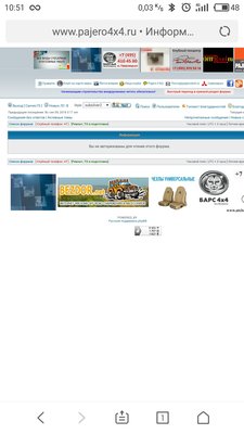

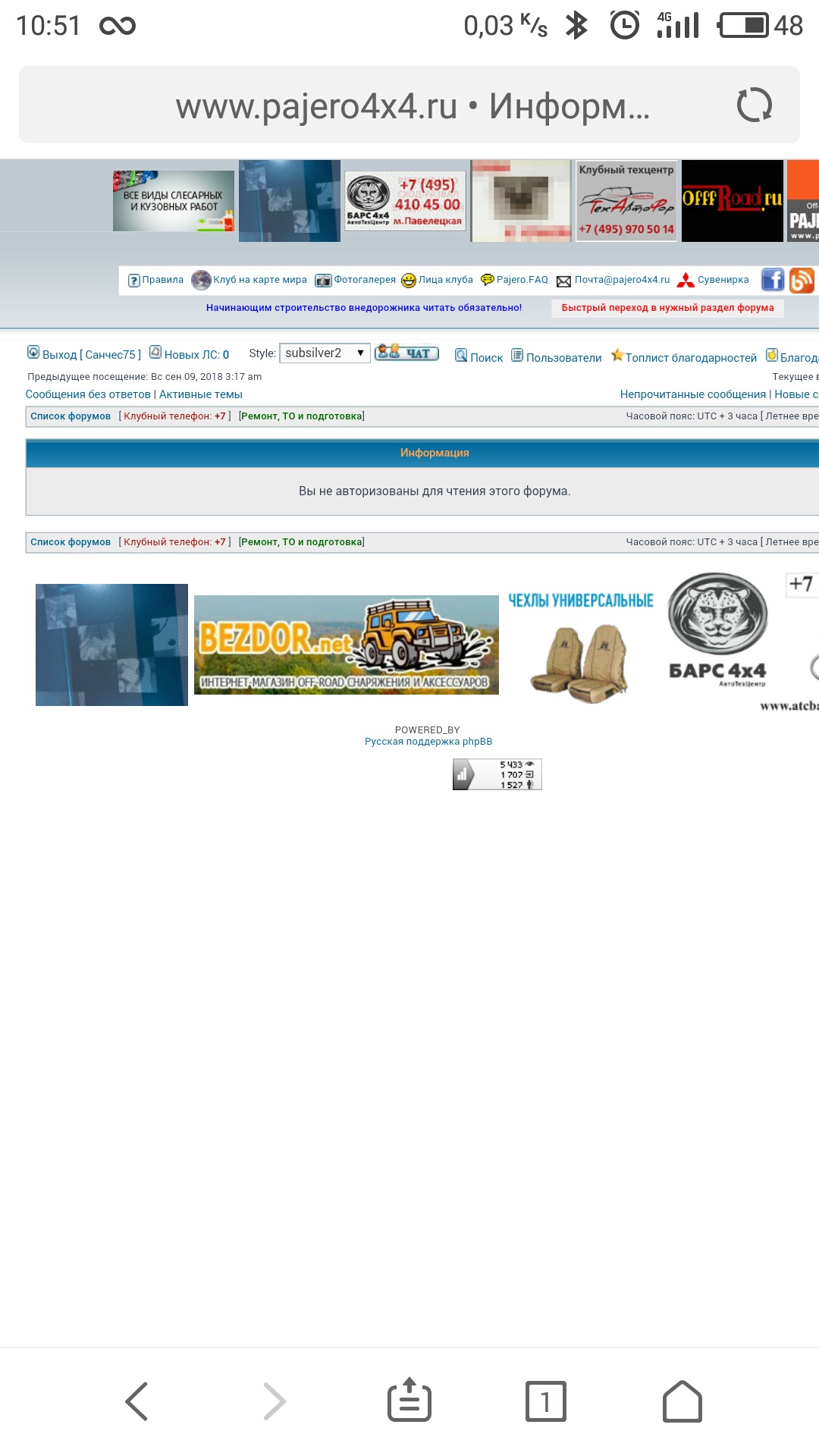

Это как?Захожу по ссылке. Пишет, что я не авторизован для этого форума.
