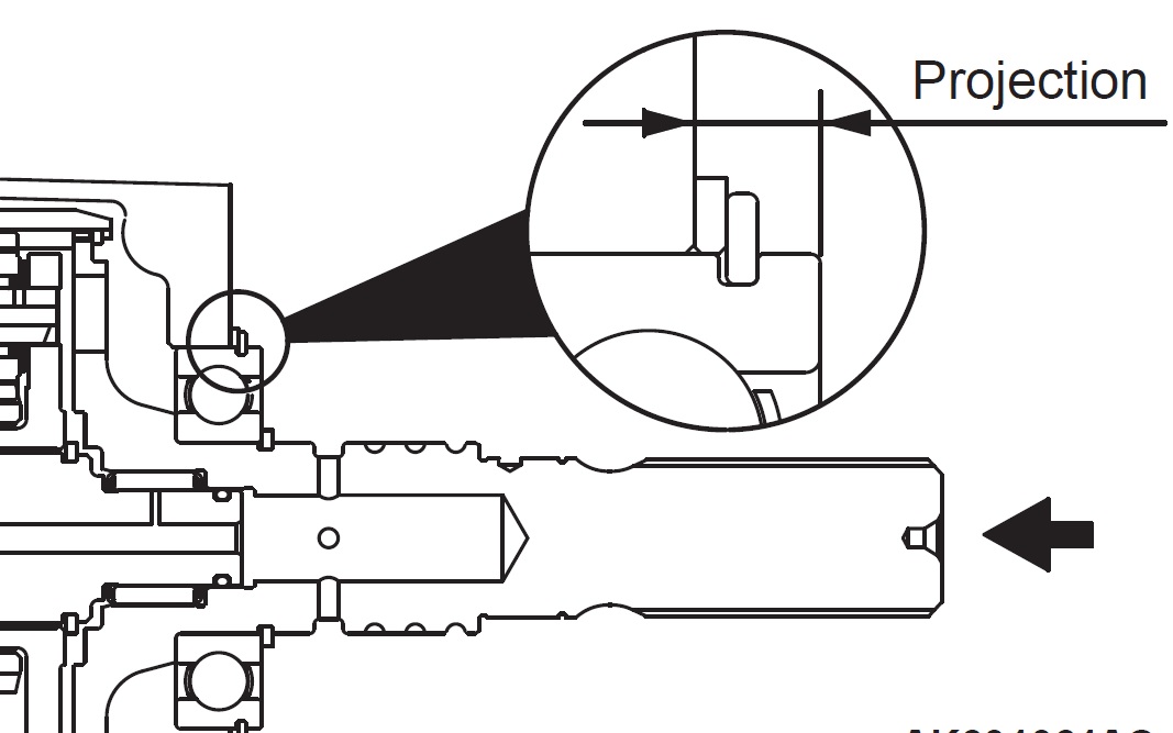

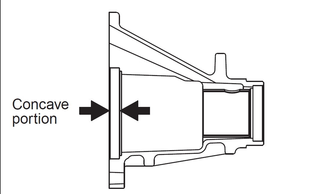

И еще вот у меня интересный вопрос к опытным...
Смотрим 2 фотки:
и
А точно хвостовик когда установлен в упор прижимает подшипник к корпусу? Ну или хотя бы пытается это делать с некоторым допуском?
Че-то по проточкам не очень-то похоже. Учитывая что резиновый "вантуз" тут особой роли не сыграет.
Я не зря тогда писал, что если дернуть за хвост, подшипник выезжает из своего посадочного места где-то на 2мм, и тогда внутри раздатки если его поворачивать раздаются странные звуки, подклинивания и подхрустывания.
Может какое-то подобное явление происходит и при вибрации? подшипник выползает чуточку наружу и провоцирует какие-то вибрации?
Смотрим 2 фотки:

А там же куча колец стопорных подбираемой толщины со всех сторон этого подшипника, может что то и не правильно подобрано?

Спасибо за монолог про стопорные кольца, но вот я-то как раз разбирал это все и видел, что там за кольца и где они стоят
Подобрано неправильно там быть не может по одной простой причине - кольцо дистанционное там ОДНО. И самое толстое оно бывает 3,50мм (по каталогу). У меня же стоит около 3,2мм. Оставшиеся 0,3мм погоды не делают совершенно никакой.
Я даже думаю что кольцо это в идеале должно быть тоньше, чтобы отодвинуть группу сателлитов еще дальше от их собственного барабана. Вопрос лишь как это все подбирается на заводе? Кто кого должен прижимать и должен ли вообще?
Я даже щас это нарисую на фотке что выложил выше:
Да, вантуз имеет внешний диаметр как дистанционная шайба, то есть теоретически должен прижиматься хвостовиком к подшипнику.
Но вот препятствует ли он ходу подшипника из посадочного места я сказать не могу... К сожалению когда все собрано - я не пробовал тянуть за хвост. А может и зря не пробовал...
Сзади за подшипником ничего нет.
Точнее не то чтобы ничего нет, но это уже виднеется стенка барабана сателлитов (см. схему тут)
Поэтому если дернуть за хвост, вся эта начинка запросто может начать тереться об стенки раздатки (имхо).
А какие там в реале создаются условия, когда оно крутится со скоростью 45 оборотов в секунду - я х.з. Может за счет инерции, нагрузки и собственной массы - его реально куда-то прижимает. А если еще и есть при этом какие-то искривления в шлицевом под нагрузкой - он может начать барабанить об стенку РК.
Может там изначально было все на столько идеально подогнано, что были учтены осевые биения, скажем, до 0,5мм, а когда к пробегу 300 тыщ они стали ближе к 1мм - реально замолотило кого-то об кого-то...
На правах очередной теории.

Хмм странно смотри на схеме есть со стороны хвостовика это кольцо у меня по вину высвечивает подбор от 2,57 до 3,95 с шагом 0,06 и есть с другой стороны подшипника номер на схеме(30093W) диапозон от 1,57 до 2,77 шаг так же 0,06
- hc2hunter
- Сообщения: 7285
- Двигатель:: 6G74 MPI
- Откуда: Смоленск
- Благодарил (а): 492 раза
- Поблагодарили: 468 раз
Re: П3 гул - резина? Редуктор? Кардан?
От то-то и оно, что на схеме есть, а открываешь - нет!
И кольца стоят наоборот. Не так как на схеме. Сначала толстое дистанционное, а потом уже стопорное на подшипнике.
И я не уверен, что до меня кто-то лазил туда, ибо герметик даже был заводской.
Да, собственно и гула не было тоже до поры до времени. поэтому вряд ли это все результат какой-то неверной сборки.
На самом деле я и в прочих схемах находил недостоверности и отличия от практики.
Например то что там стоит еще барабан для датчиков я вообще узнал только из ремонтного мануала. В каталогах он не попадается. А у него еще и разный калибр для дизелей и бензинов, т.к. используются разные ГП в мостах.
Толщина кольца определяется по размерам на картинках.
Нажимаешь на вал по стрелке и измеряешь выступание подшипника.
Оно должно совпадать с размером выточки хвостовика.
Так все верно!
И на схеме есть второй "спейсер" (второе дистанционное кольцо), которое обязано выбирать оставшееся расстояние до выточки.
А его нету! Причем, размер "вантуза" посмотри какой? Он прекрасно сойдет за этот самый спейсер. То есть его толщину нужно тоже учитывать. Где это написано? а нигде. А вантуз между-прочим толстый, сам как хороший спейсер.
А если полностью почитать данную страницу, то есть просто убойная фраза жирным:
Standard value: 0 - 0,12mm
То есть он может быть 0. Они допускают сборку без спейсера, типа все отлично прижимается.
И чем это оно интересно "стандарт", если по каталогу мы видим толщину этих колечек аж до 3,95мм ?
В общем есть у меня одна мыслишка, завтра опробую...

Так это допустимая разница в размерах Подшипник- Проточка хвостовика.hc2hunter писал(а):

разница допустимая 0.12, а минимальное кольцо предлагается 2.40? Ничего не понимаю...SNOOPER писал(а):Так это допустимая разница в размерах Подшипник- Проточка хвостовика.hc2hunter писал(а):
Как у тебя стоит кардан относительно фланца моста?
По меткам сегодня гляну, хотя кардан я крутил на фланце и так и эдак, это никак не отражается ни на чем.

0.12 нааерно имеется какой может быть итоговый зазор, между двумя кольцами..Типа вот и подбирай до минимального люфта

Возможно, ты и прав!
Но еще раз повторюсь, кольца второго не было, равно как и не было данной проблемы до поры до времени...
Есть теория, что постепенно выезжая из своего места подшипник хвостовика слегка разработал свое посадочное + заодно "доработал" выточку на хвосте
В любом случае, достать эти кольца нереально. По каталогу все едет с Японии или Эмиратов по 15-30 дней и вероятность поставки стремится к нулю...
При самой минимальной цене на кольцо - 320р.
Видимо если тока заказывать токарку.
В общем, есть у меня мысль как это попытаться проверить и, возможно, устранить ничего не разбирая. Сегодня попробую...
