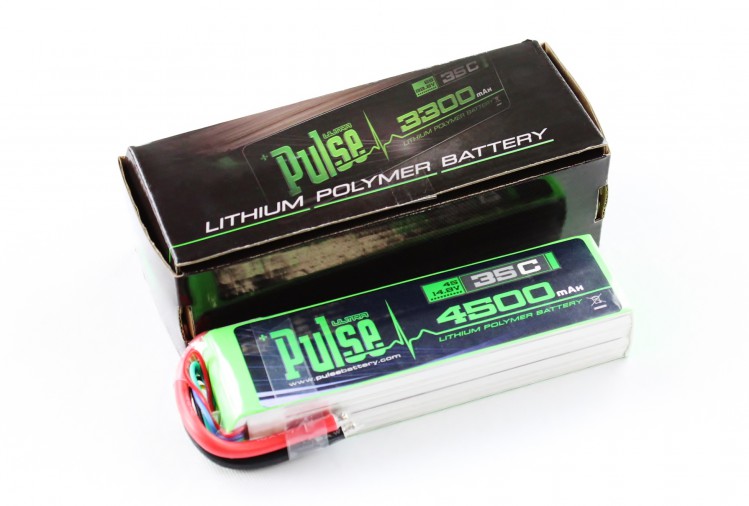

Lebed писал(а):...Первую четвёрку как то заводил от аккума-липольки для р/у верта. Аккум а/м был разряжен ЗУ для этих LiPo- залетались и забыл завести ДВС. Это тебе для общего развития, так сказать...
Антересно!
У меня фонарь и Power-банк с такими батарейками в машине лежит, как от них "прикурить"?
В рамках, т.с., общего развития. :)
Сомневаюсь, Виталий, что у тебя такие липольки в авто лежат http://www.helidirect.com/batteries/hel ... _type=5867 (см. фото). Емкость только была на них поболе
drcham писал(а):...Только если они умеют выдавать 12В. Прикурить - нет. А вот если АКБ не хватает совсем чуть-чуть можно попробовать их подкинуть чтобы взбодрить акб.
Так я и писал:
Lebed писал(а):... Аккум а/м был разряжен ЗУ для этих LiPo- залетались и забыл завести ДВС...
Генератор в тот день для ЗУ поленился взять, и заряжались от автомобильного аккума незаведённого авто
oasys писал(а):У Li-Po аккумуляторов токи разряда солидные. Кирпич весом меньше полкило способен выдать порядка 200А. Недолго, понятное дело, но для запуска долго и не надо.

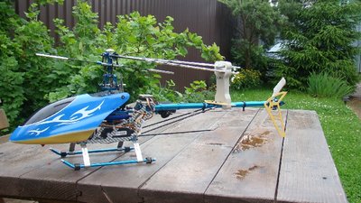

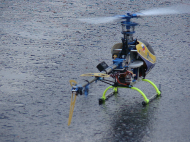

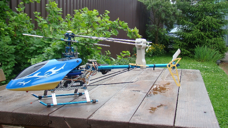

На этих двух аккумы 3-х баночные на 11,1V, сила тока тоже немалая
