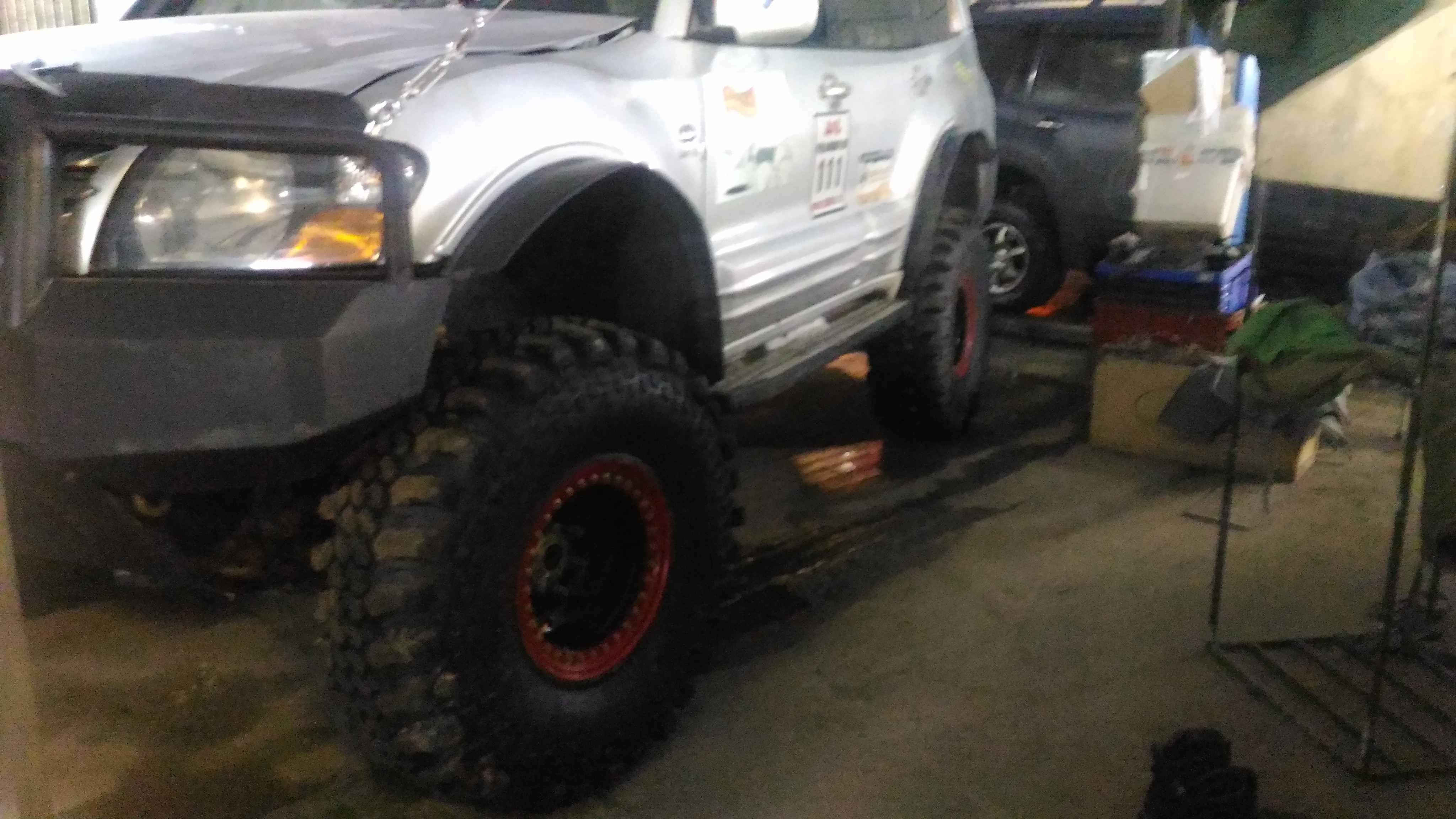

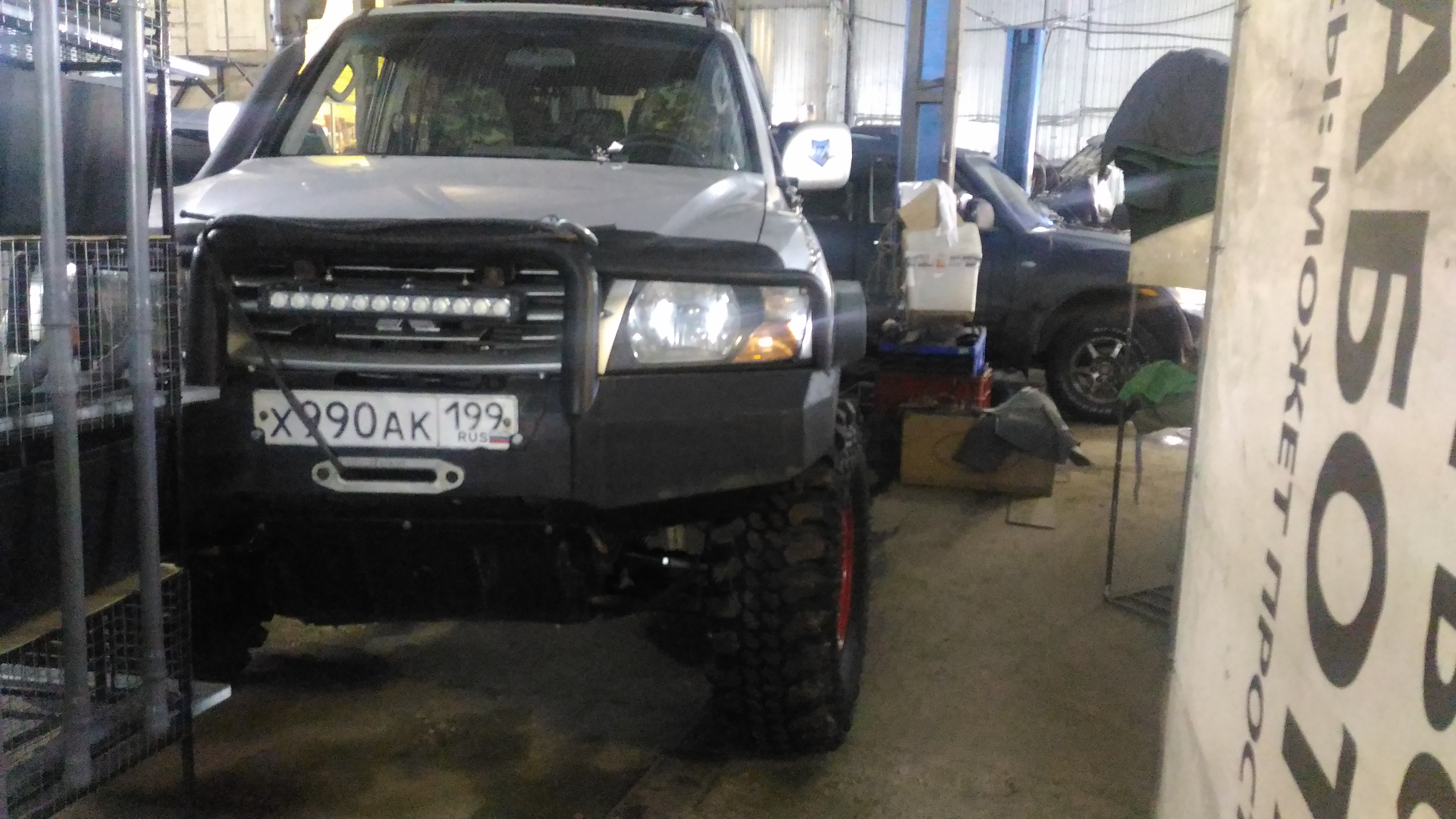

Веселый Роджер писал(а):Подошло время смены резины. Стоит ,пока, Гудрич 33-12,5-R16, подскажите встанет ли мне резина с дисками 35-11,5/16 ? Очень хочется повыше и поуже.
Сейчас
Хочется :)
Или , всё же придётся "Задирать" еще....
Куда ещё задирать?!Там предел по шрусам(углы),про сход развал вообще забудь.
Как он в Могочу попал-то?!Продавал в Щёлково...
П.С.Надо аву мне менять,раз тут появился :*DRINK*:
Вот например 34-е джанглы (в реале будут 35-е), читать ТУТ
Алексей
Смайлик
Сообщения: 11184
Двигатель:: 3,5 MPI и 3,5 GDI
Благодарил (а): 256 раз
Поблагодарили: 665 раз
Re: Полезный внедорожный флуд.
Сообщение Смайлик »
38-ые ::-D:
8(9О3)156 ТРИ ВОСЭМ 65

lesnik5000 писал(а):Это на твоей 3йке? Как долго живут привода? ступичные? ГП какая? автомат как поживает?
Неее ::-D: ета не маё
Во-первЫх я люблю "коротышей"
Во-вторых это клиент Топора
В-третьих для себя решил "машину жалко=каждый день нужна"
В-четвёртых квадр на 31-ых наааамного интересней ИМХО :*VICTORY*:
