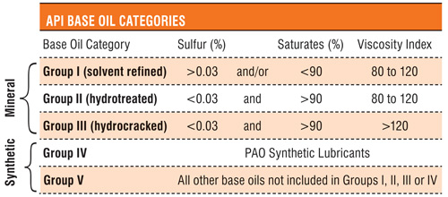

Нет таких терминов технических - минералка, синтетика, полусинтетика, полная синтетика, не совсем синтетика, супер синтетика и т.д. Всё это маркетинговые термины. Базовые масла по классификации API делятся следующим образом.
Первая, вторя, третья группы (гидрокрекинг и ГТЛ) - это минеральные масла различной степени очистки, за исключением ГТЛ.
Четвёртая группа - полиальфаолефины (ПАО) и пятая группа (эстеры, алкированные нафталины, маслорастворимые гликоли и т.д) - это синтетические масла.
И предлагаемый Лукойл и оригинал это масла на основе третьей группы. По сути минеральные масла, хотя маркетологи написали на них синтетика:-) :nezl6:

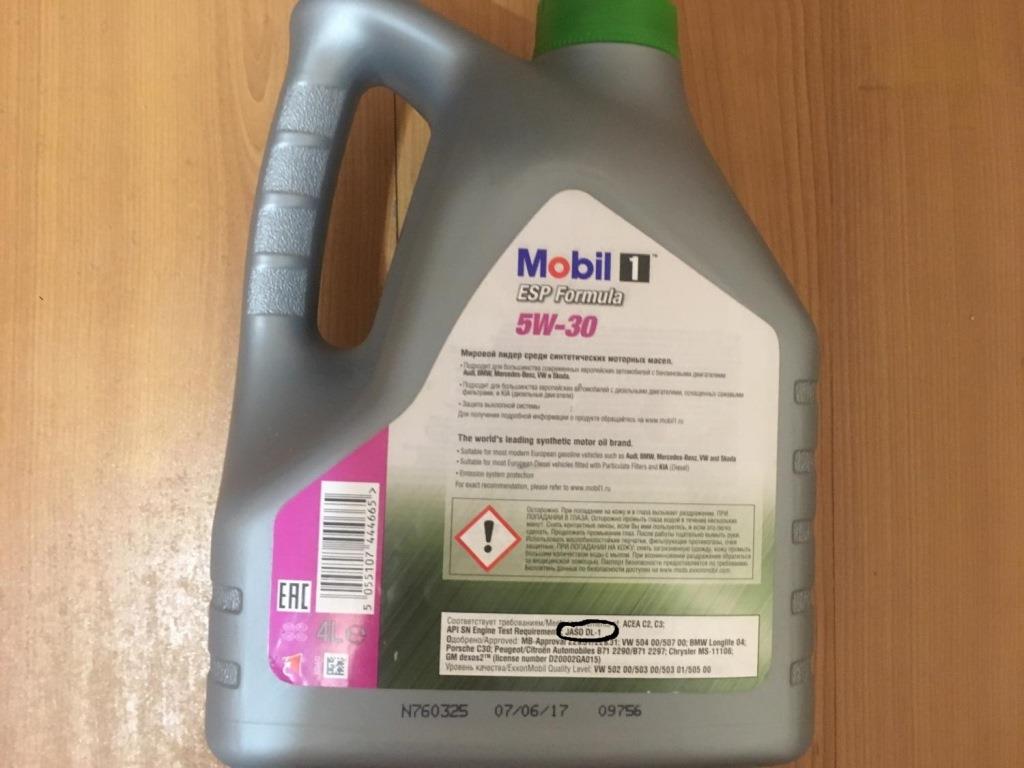

Костя, да на Мобил 1 ЕСП обычного финского разлива уже тоже появлся допуск DL-1.

Кем причислен? Тобой? Есть чёткая классификация базовых масел по API. И как бы не хотели производители и продавцы кряка называть его синтетикой, он бы есть и останется минералкой!

VAZ писал(а):На Мобил 1 ЕСП обычного финского разлива уже тоже появлся допуск DL-1.
А есть подтверждением этому факту?

Сообщение krokodil594 »

Ну на этикетке, сайте, заборе ::-[: что угодно написать можно. Есть документ от JASO который подтверждает данный факт? Просто маслопроизводители искусно манипулируют в маркетинговых целых термина "имеет допуск/лицензию" и "соответствует допуск/лицензию" по мнению маслопроизводителя, а не организации проводящей испытания и выдающей допуски.

Ну это ты брат уже через край хватил. На оригинальной этикетке масла Мобил 1 финского разлива (точно не подделка, т.к. в данном случае я говорю не о той, которая на фото, а о тех, которые в гараже у меня стоят, потому что я знаю, где я их купил и что в них налит именно Мобил могу отличить даже по внешнему виду и запаху, кроме того на канистрах имеются все степени защиты, которые соответствуют данной партии масла) имеется запись дословно: "соответствует требованиям ACEA C2 C3, API SN, Englne test requirements JASO DL-1". Да, эта запись говорит о том, что подтверждение соответствия DL-1 пока не японское, а свое, концерна Мобил. Но мы, что уже компетентность концерна Эксон-Мобил под сомнение ставим? Не знаю, кто как, но лично я верю, что если концерн Мобил написал, что масло соответствует JASO DL-1 , то так оно и есть. Это же МОБИЛ, а не какая нибудь Рашин Дельфин Групп с брендом Luxe. Кроме того я уверен, что через какое то время одобрение именно JASO появится. Просто Мицу недавно этот финт ушами сделали, введя в допуски этого мотора японский стандарт масел. Соответственно производители масел начали реагировать, но для того, чтобы получить официальное одобрение японского стандарта нужно время и деньги. За деньгами Мобил думаю в данном случае не постоит, а вот время какое то действительно нужно.
Недавно???!!! 8 лет назад! Как-то мегамонстр Мобил медленно реагирует:-)

Давай закончим дискуссию. Выучи английский. Прочитай документы API. Для наглядности, чтобы больше не тратить время на объяснения, что белое это не черное, вот тебе картинка:-)

VAZ писал(а):
А что такого интересного произошло 8 лет назад? Мы здесь в России ещё и про мотор то 4N15 в те годы не слыхали. Все Паджерики шли с моторами 4М41 и 4D56, им по JASO тоже предписан какой то допуск, но тем не менее в русскоязычной заводской инструкции были только API и АСЕА. И только здесь на 4N15 впервые появился JASO и сразу многие истолковали так, что допуск JASO обязательно должен быть. Именно это я и имел ввиду под словами "финт ушами". На это и рассчитан сей маркетинговый ход. По скольку масел с таким допуском раз два и обчелся,то народ, не мудрствуя лукаво с ещё большим энтузиазмом примется лить Ниппоновский Енеос с шильдиком Мицубиси по абсолютно не адекватной цене. И ты как натура остро чувствующая смрадное дыхание маркетинговой индустрии вообще то должен понимать, что это примерно то же самое, что обязательно на Паджерики надо искать аккумулятор 80D26 по японскому стандарту JIS. Ничего там такого выдающегося в DL-1 нет, и та же самая зольность у Мобила 1 ESP соответствует его требованиям.
