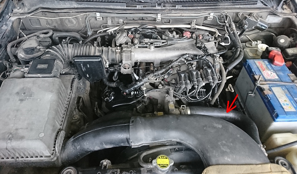

пока вы спорили, съездил на обед...
приехал и не глуша машину открыл капот. патрубок верхний надут. ну да, прожимается если надо, но надут и очень горячий.
рукой приоткрыл дроссель до пары тыщ - и хрена-с-два ты его прожмешь так же легко! давит в него неподецки!
p.s. если что, проблем с перегревом или пропускной способностью радиатора у меня нет. на улице сегодня +31, температура мотора с работающим кондеем +95

Жипер писал(а): 20 июн 2019, 21:05 Верхний патрубок радиатора ПЕРЕД или После?
я рассуждаю про патрубок, который идет из термостатного коллектора к радиатору. то есть самый верхний.
собственно, его-то и надувает у всех. я даже тему такую приводил где-то выше. ну не может он не дуться. это его естественное состояние.
