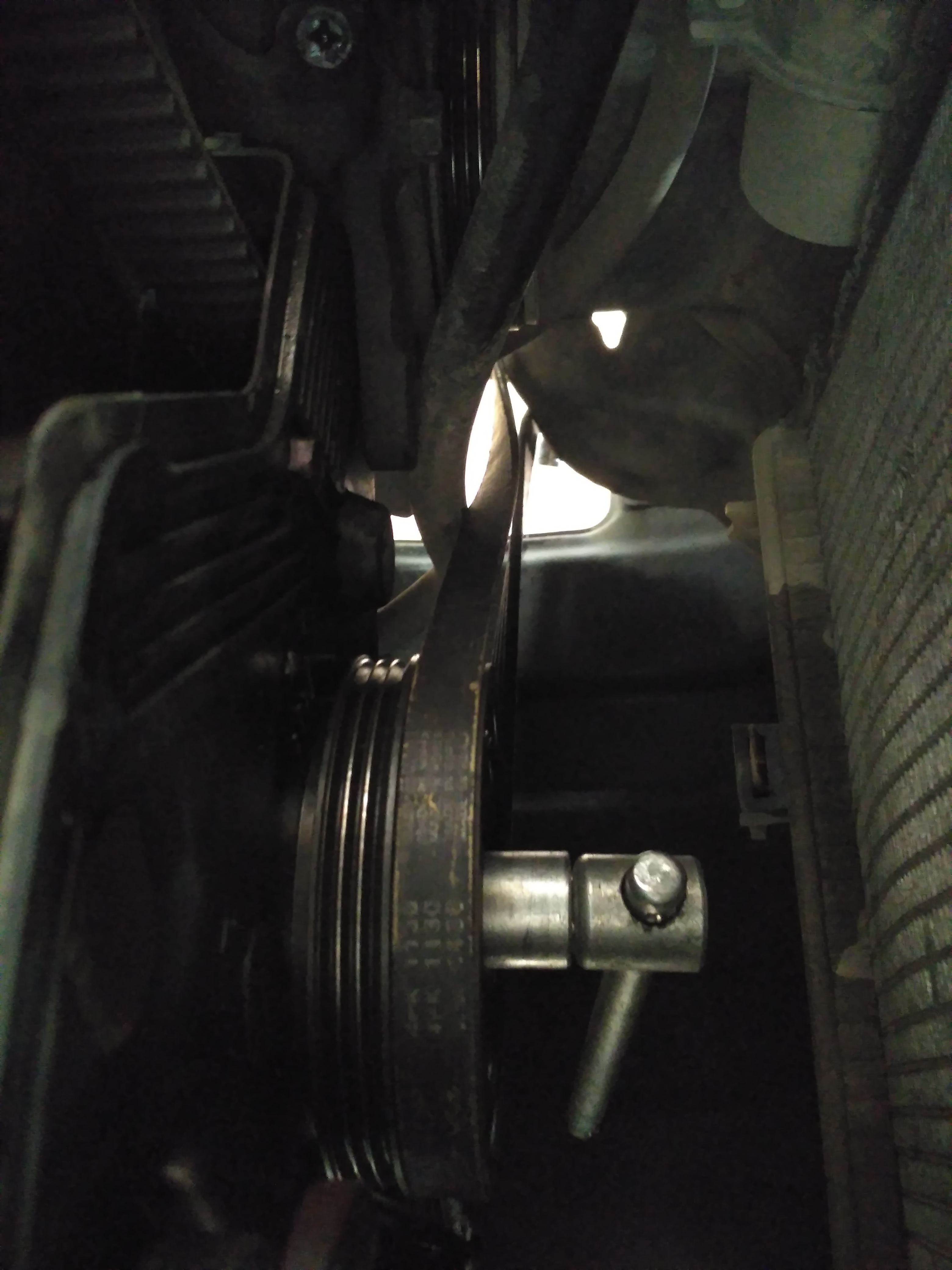

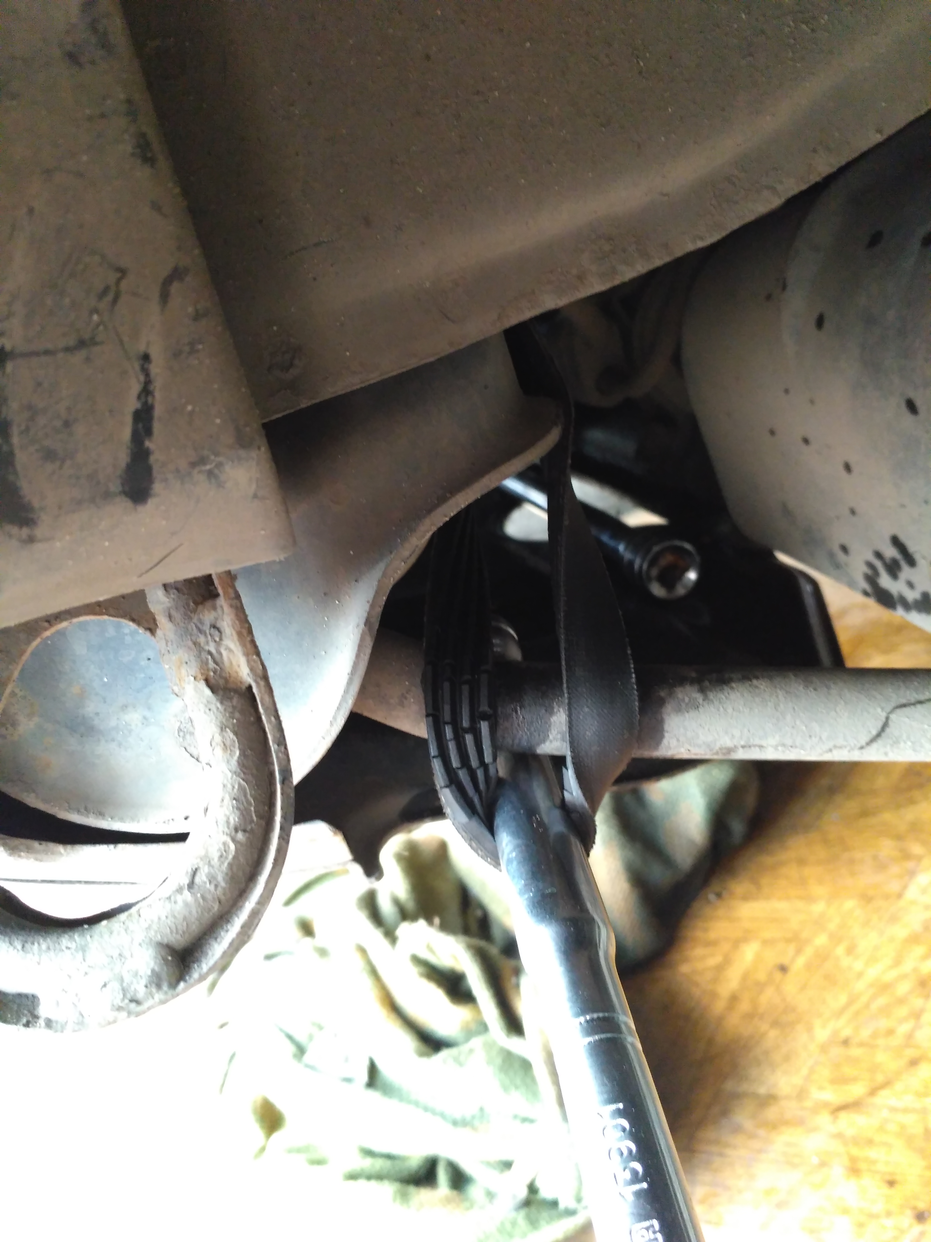

застопорить шкив коленвала 4 пердачей и ручником не смог. Вот так это делает с помощью старого ремня привода гидрача и кондера.

Зачем шкив колена стопорить ? Чтобы открутить болт ? Эдак,если не уже,то в ближайшее время демпфер порвётся и шкив развалиться. Обсуждали ж уже в теме не раз. Однеаешь головку с воротком на болт. На вороток трубку. Трубку упираешь в пол. Главное не перепутать направление вращение шкива. Потом стартером щёлк и если всё норм,то болт откручен. Если не пойдёт,то можно стартер снять и монтажкой за зубья стопорнуть. На акпп,я одевал высокую головку на болт крепления гидромуфты,проворачивал вал,пока головка не упрётся в край лючка и потом откручивал закручивал центральный болт.
Закручивать достаточно либо последними двумя способами,либо,либо резкими ударами молотка по длинному краю воротка с головкой

Re: Хочу сам ремень ГРМ заменить, поделитесь опытом, кто мож
Сообщение TJ101 »
Мой способ проще во первых, а во вторых, это вариант того, что рекомендует мануал. Только там стопорится старым ремнем и специнструментом.
Сообщение Gameszzz »
TJ101 писал(а):Мой способ проще во первых, а во вторых, это вариант того, что рекомендует мануал. Только там стопорится старым ремнем и специнструментом.
Проще чем щёлкнуть стартером и не порвать пополам шкив ?
