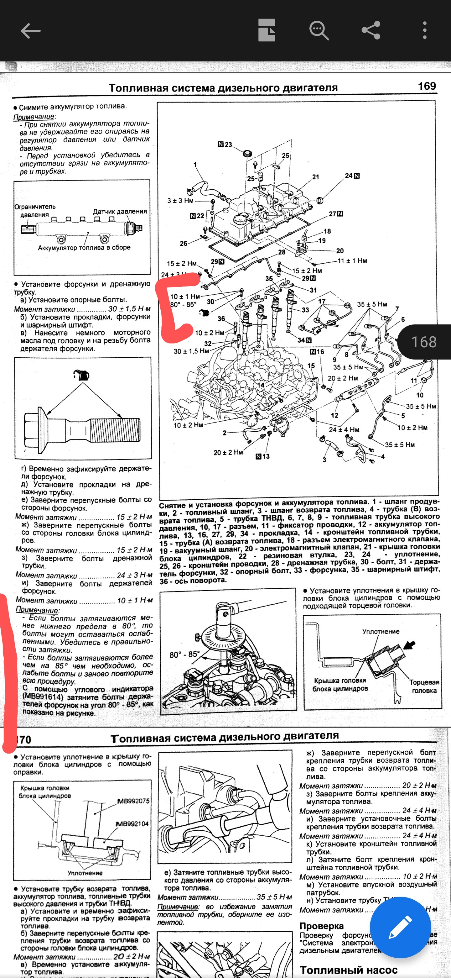

Всем привет, подскажите я правильно понял про момент затяжке держателей форсунки? Сперва закрутить моментом 10+-1, затем довернуть на 80-85градусов? В разных руководствах по разному пишут, где доворачивать а где, просто момент затяжки указан и все! На фото красным указал.
