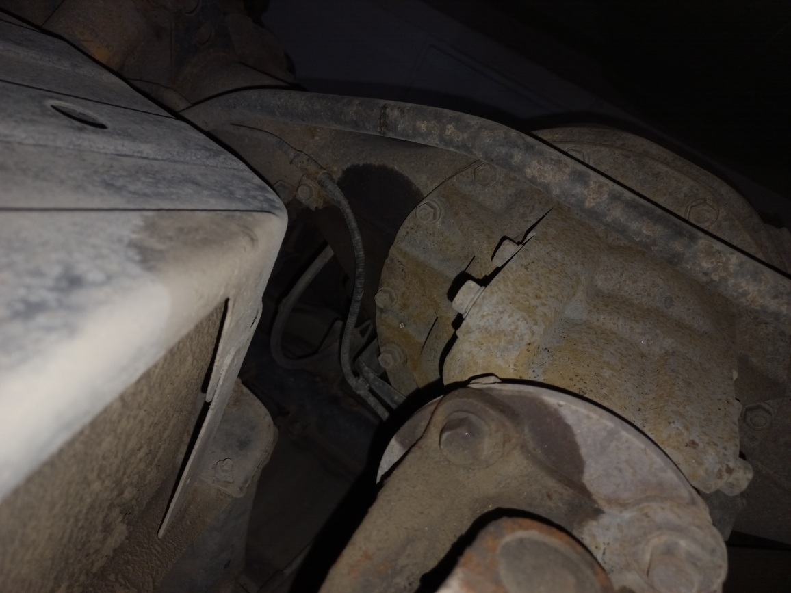

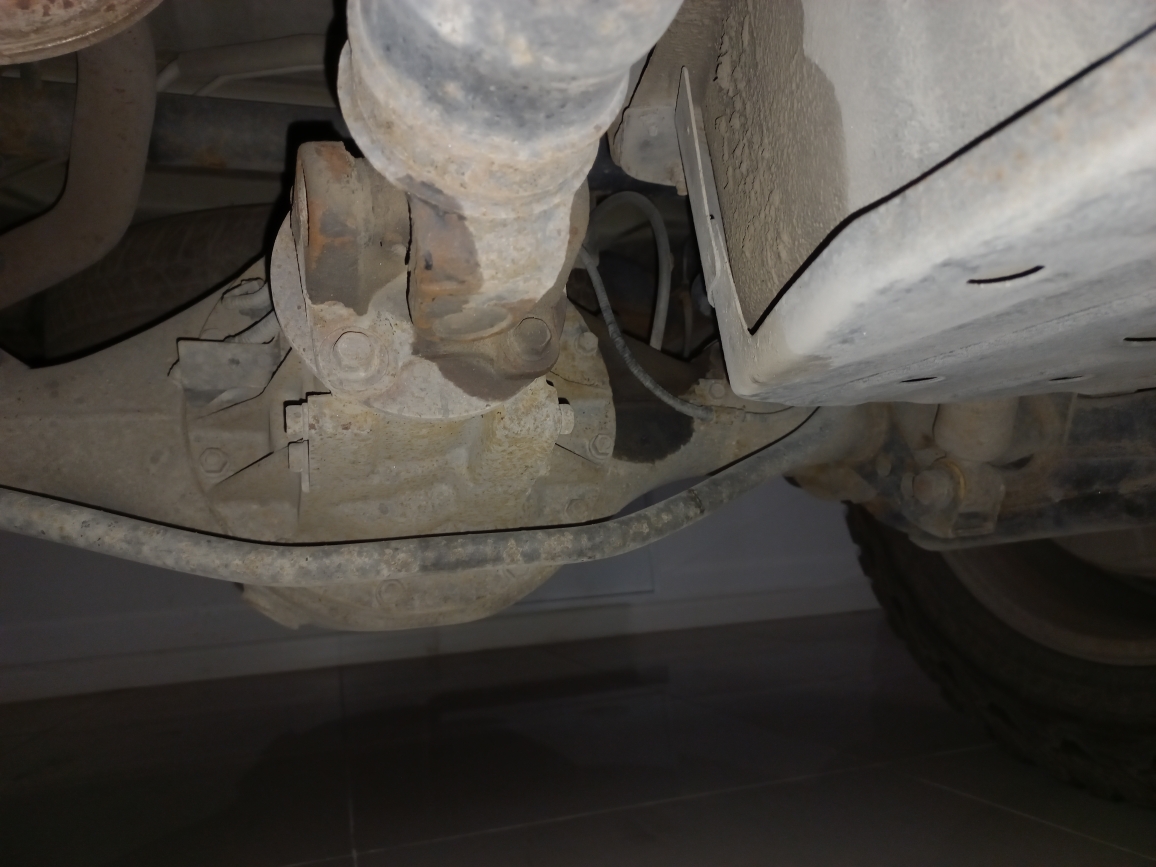

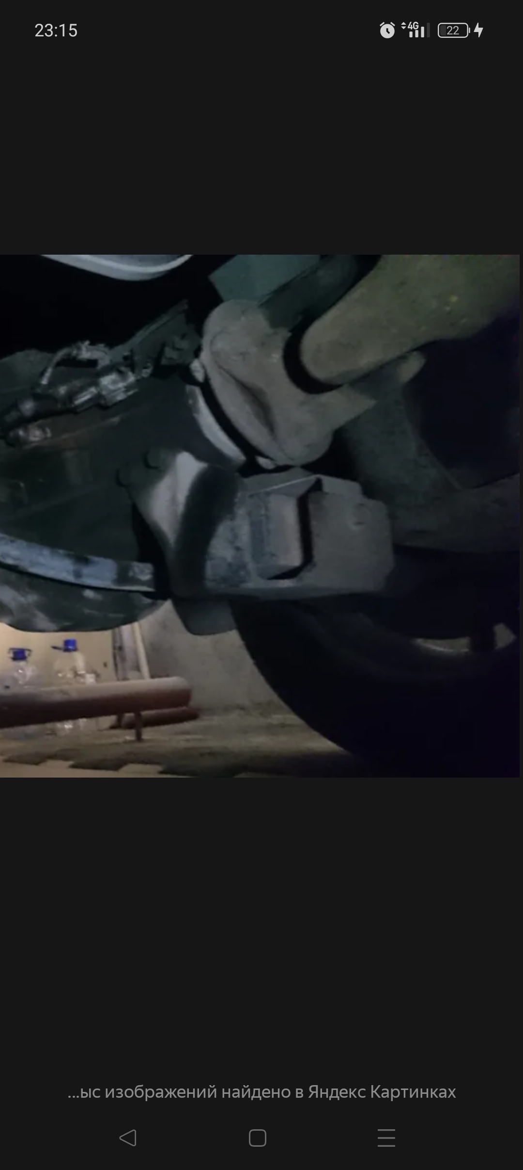

Всем привет, планирую вступить в ряды паджероводов, подскажите кто может пожалуйста - смотрел машину на покупку, подлез под днище - есть подтеки на крестовине и каленвале см фото пжлста. на сколько это может говорить о проблемах или норм? И еще вопрос должна ли пачкаться выхлопная труба диз авто сажей, у меня бензин сейчас и сажа гооврит о масложоре как у дизеля это?
lesnik5000
Сообщения: 6506
Двигатель:: 4D56U
Откуда: Архангельск
Благодарил (а): 461 раз
Поблагодарили: 418 раз
У кого что успело сломаться на МПС3.
Сообщение lesnik5000 »
Ribak1972 писал(а): 21 июл 2024, 20:13 Всем привет, планирую вступить в ряды паджероводов, подскажите кто может пожалуйста - смотрел машину на покупку, подлез под днище - есть подтеки на крестовине и каленвале см фото пжлста. на сколько это может говорить о проблемах или норм? И еще вопрос должна ли пачкаться выхлопная труба диз авто сажей, у меня бензин сейчас и сажа гооврит о масложоре как у дизеля это?
На фотках это следы лишней смазки вылезшей при шприцовке крестовин.
То, что видно на фото, выглядит хорошо, без следов оффроада. Сажа в выхлопе ни о чём не говорит.
Не хватает вибродемпфера на заднем мосту.
Вот такая х штука там должна быть.
Она не особо нужна, конечно. Можно с разборки купить если будет желание, это кусок железа с куском резины.
