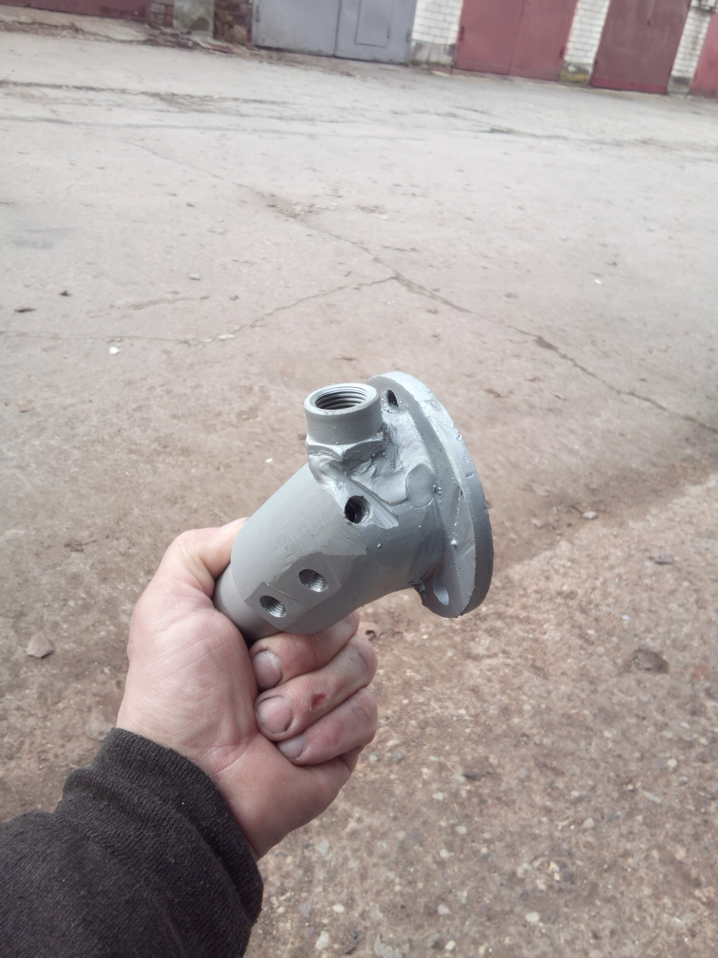

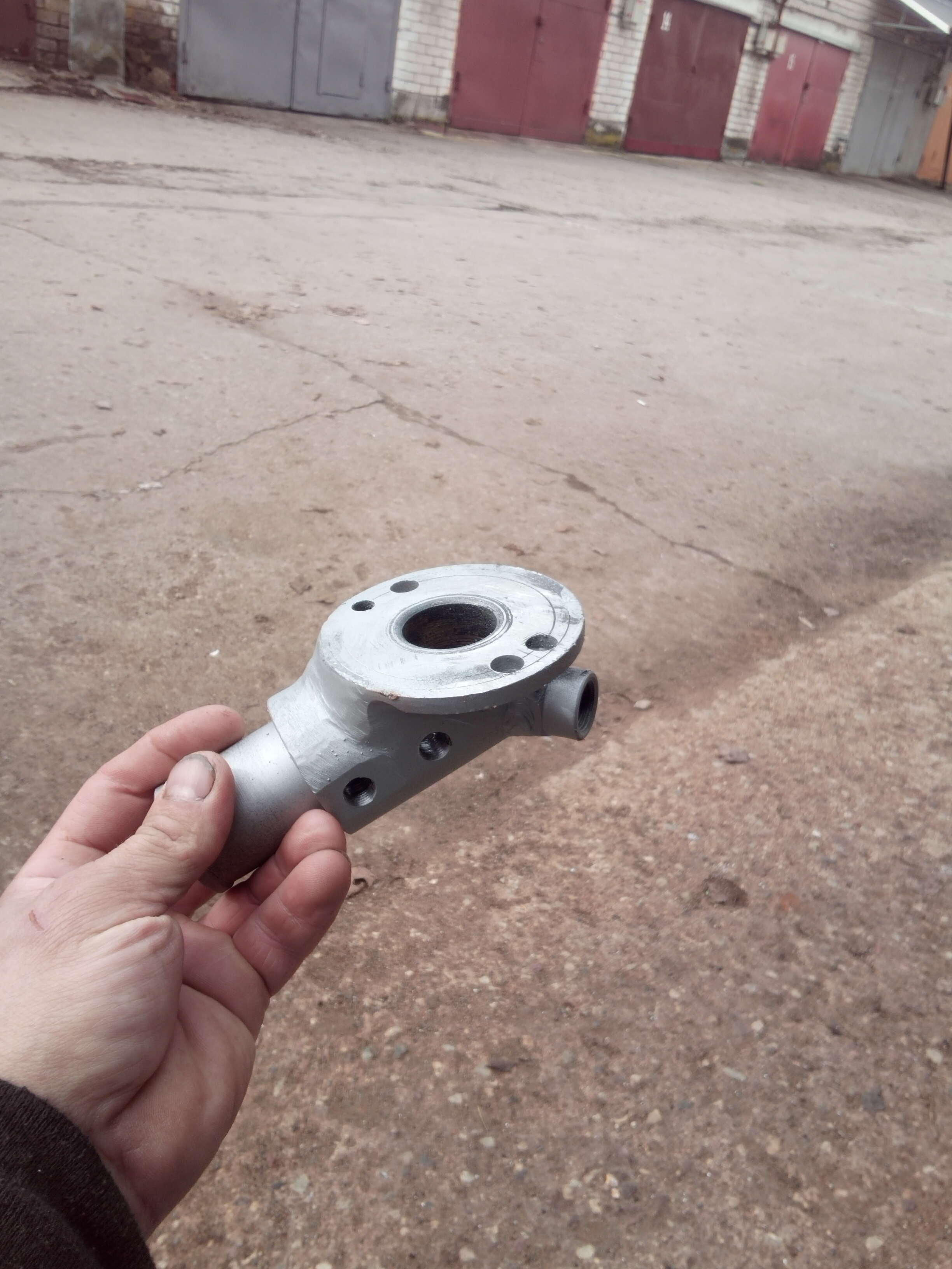

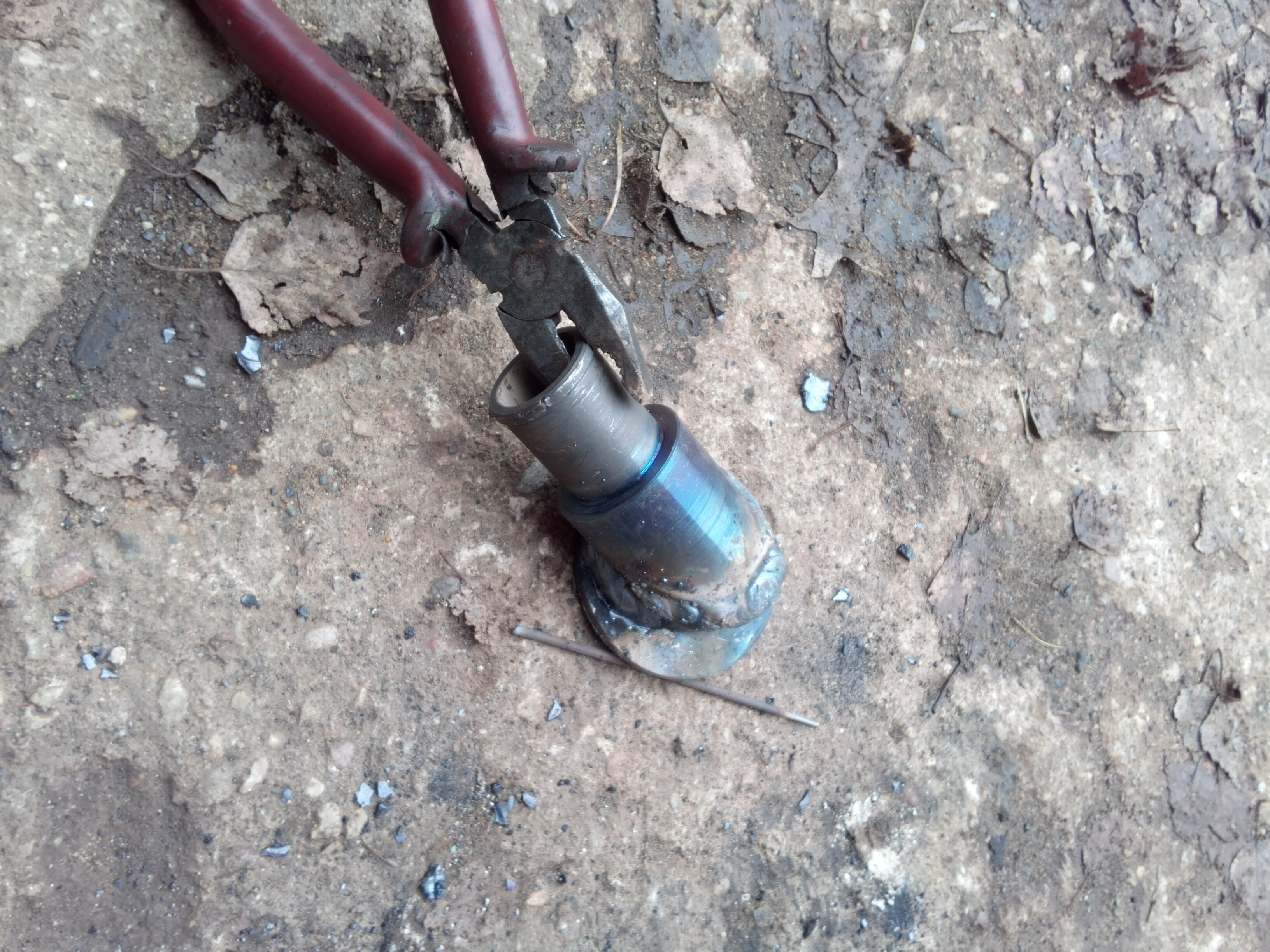

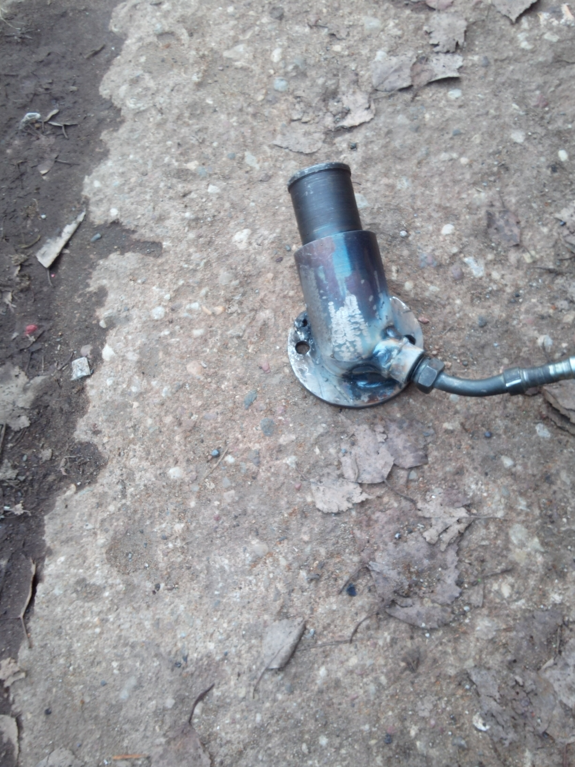

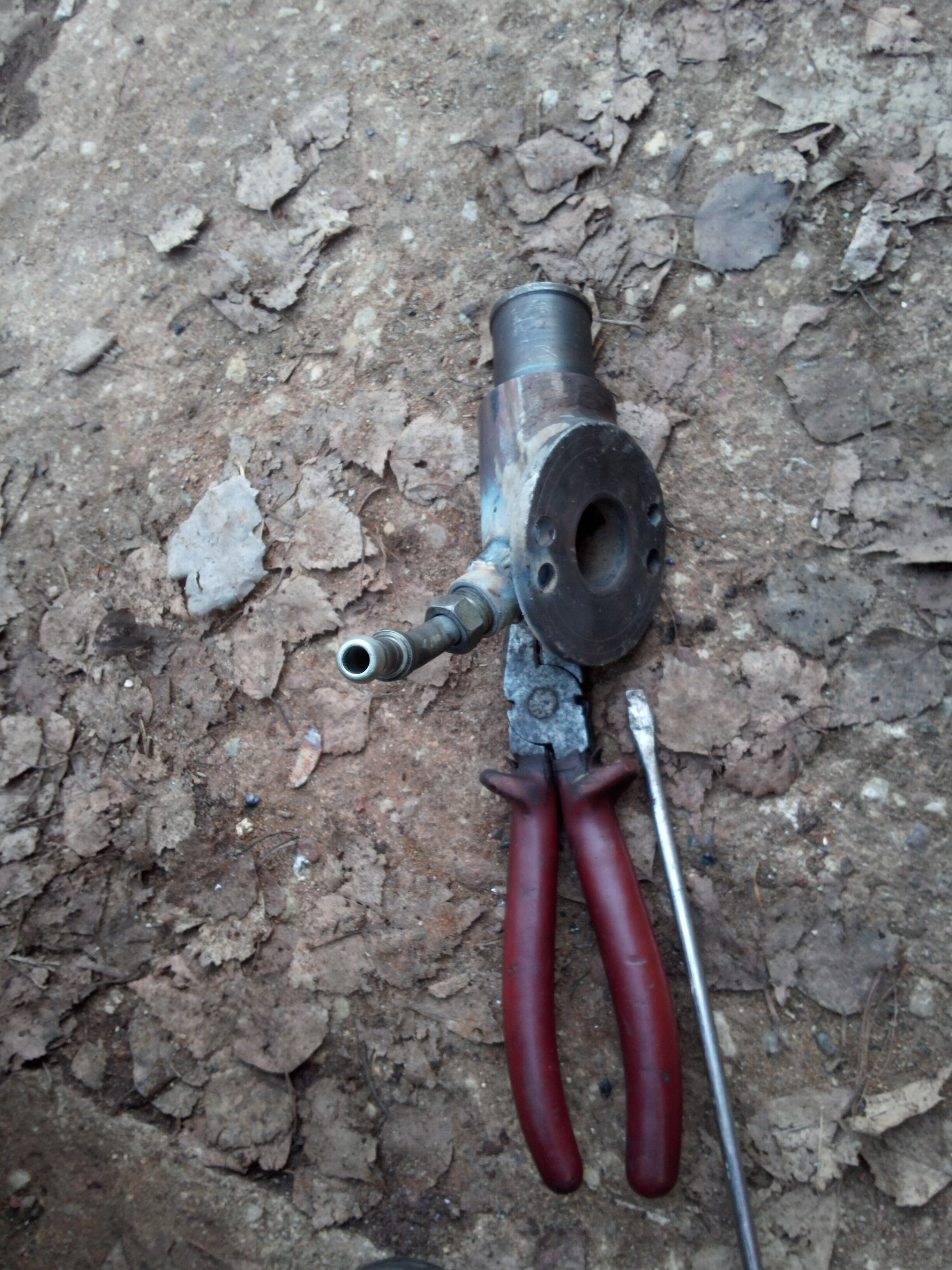

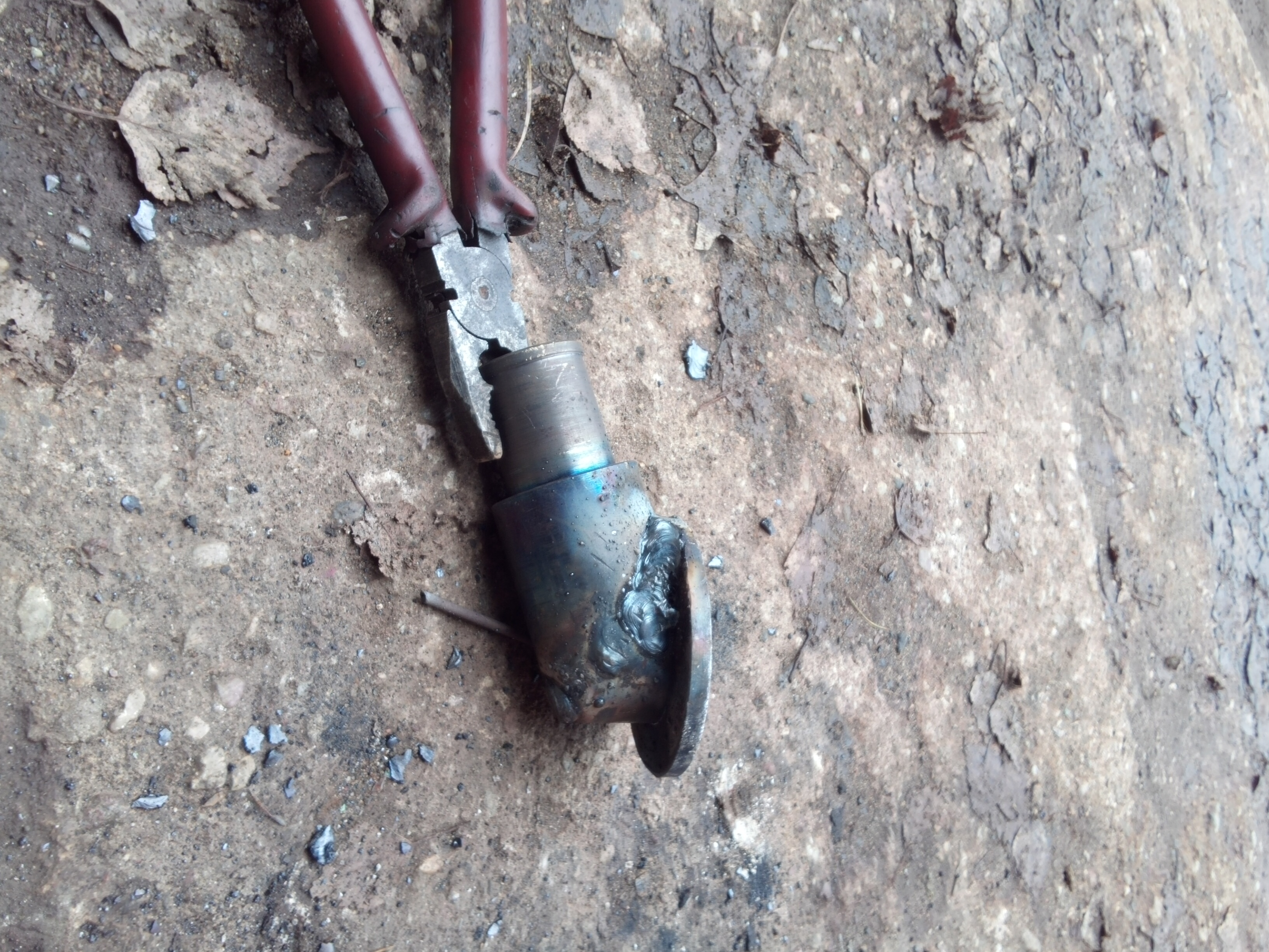

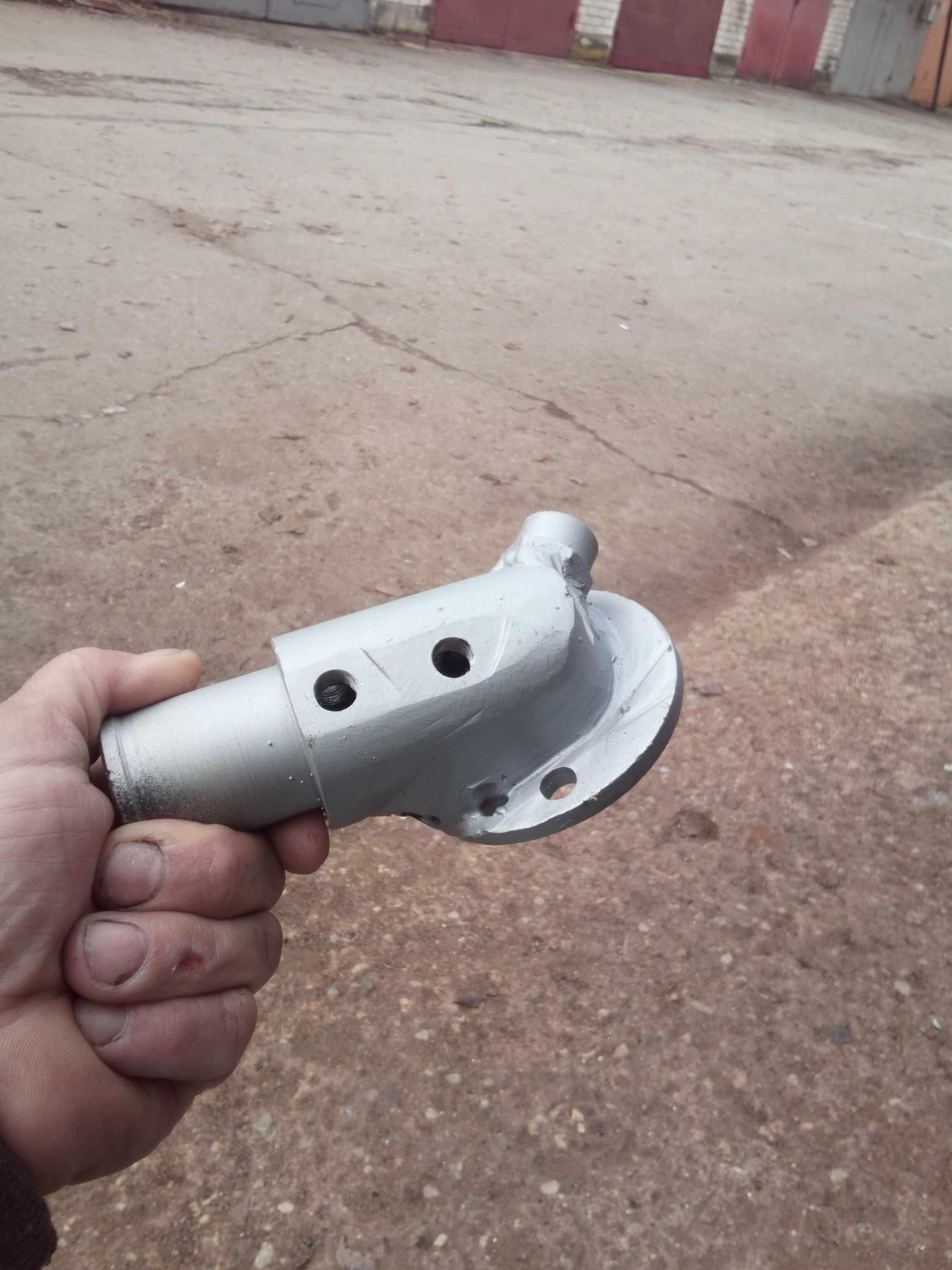

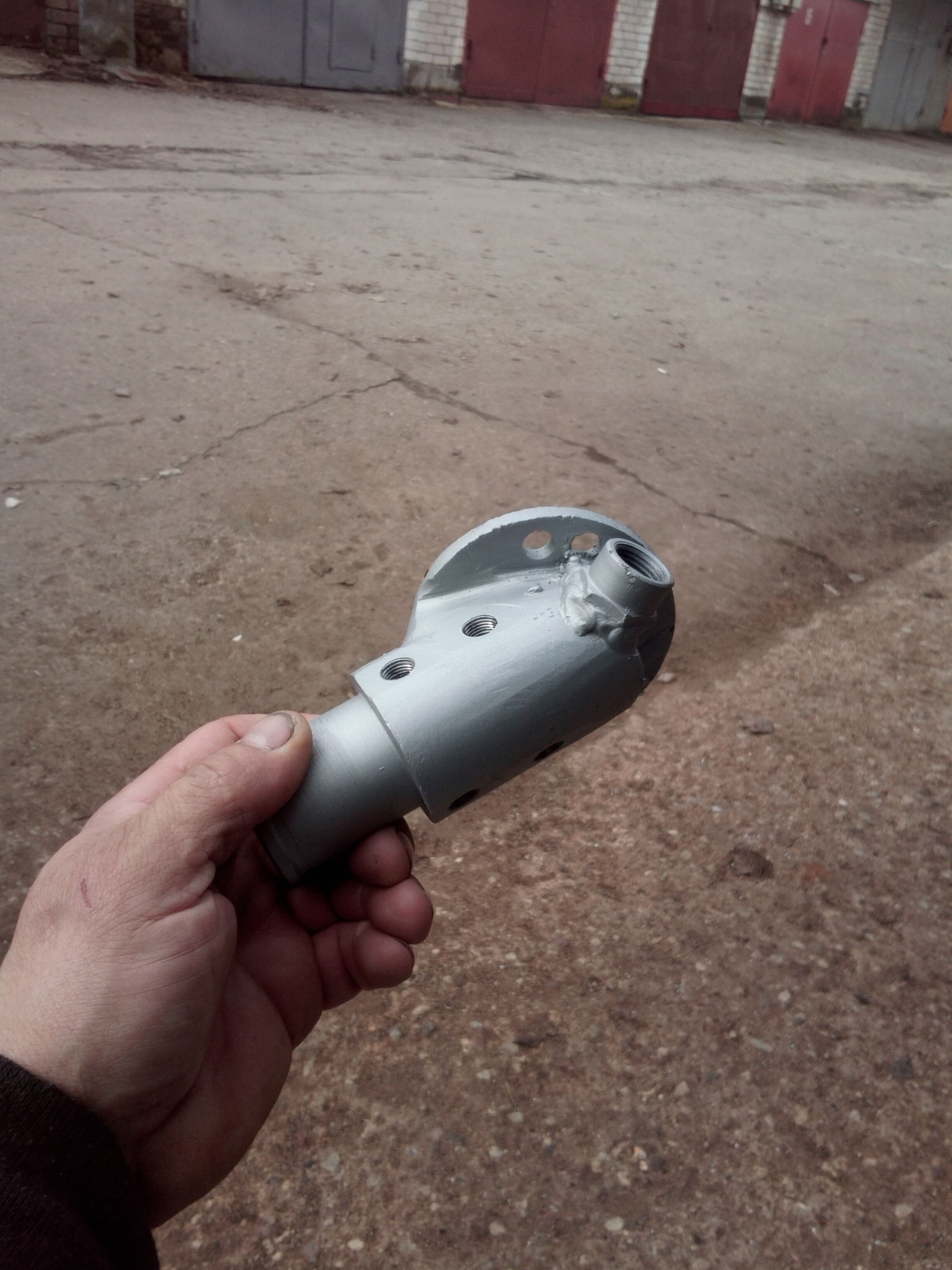

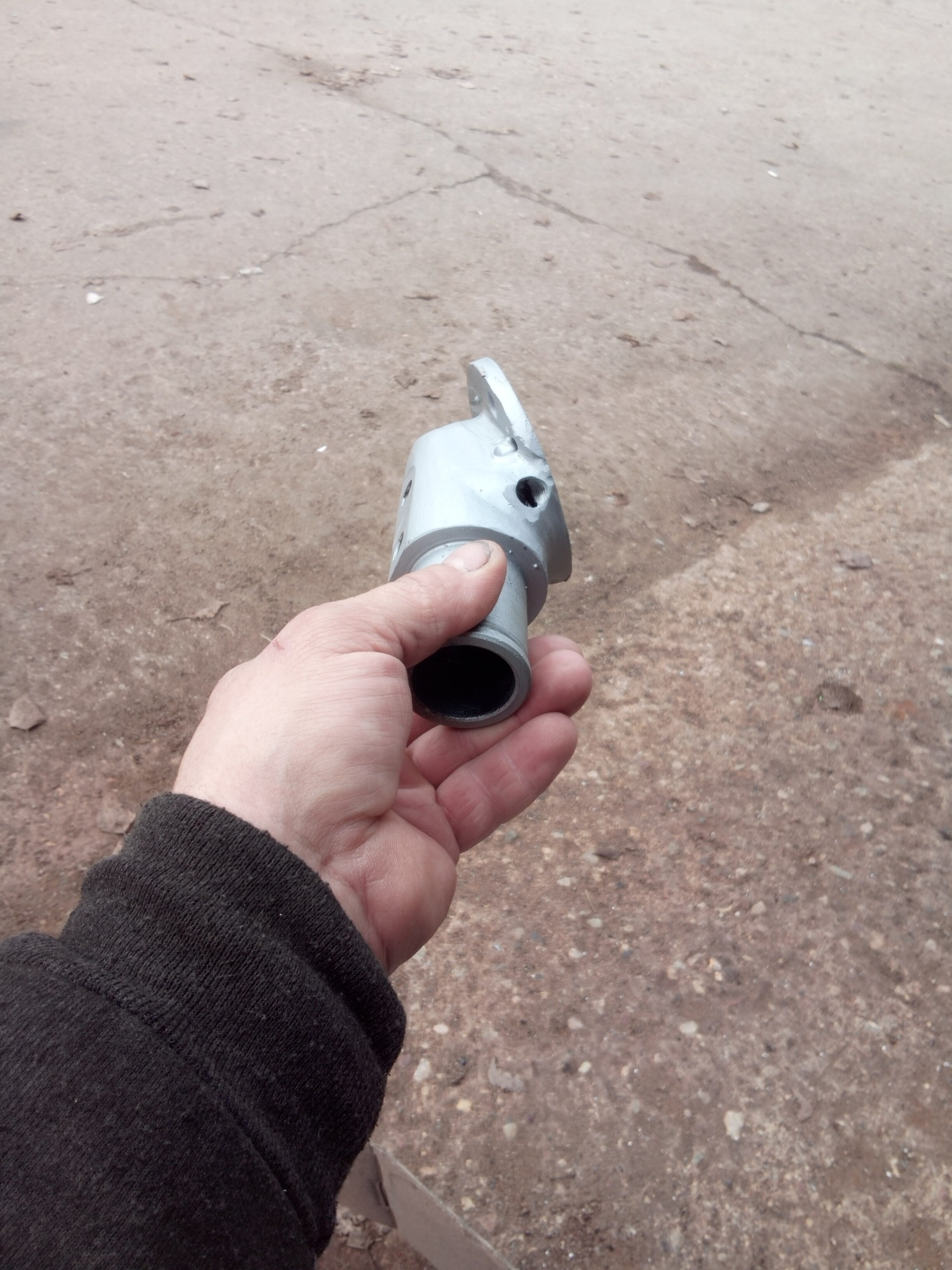

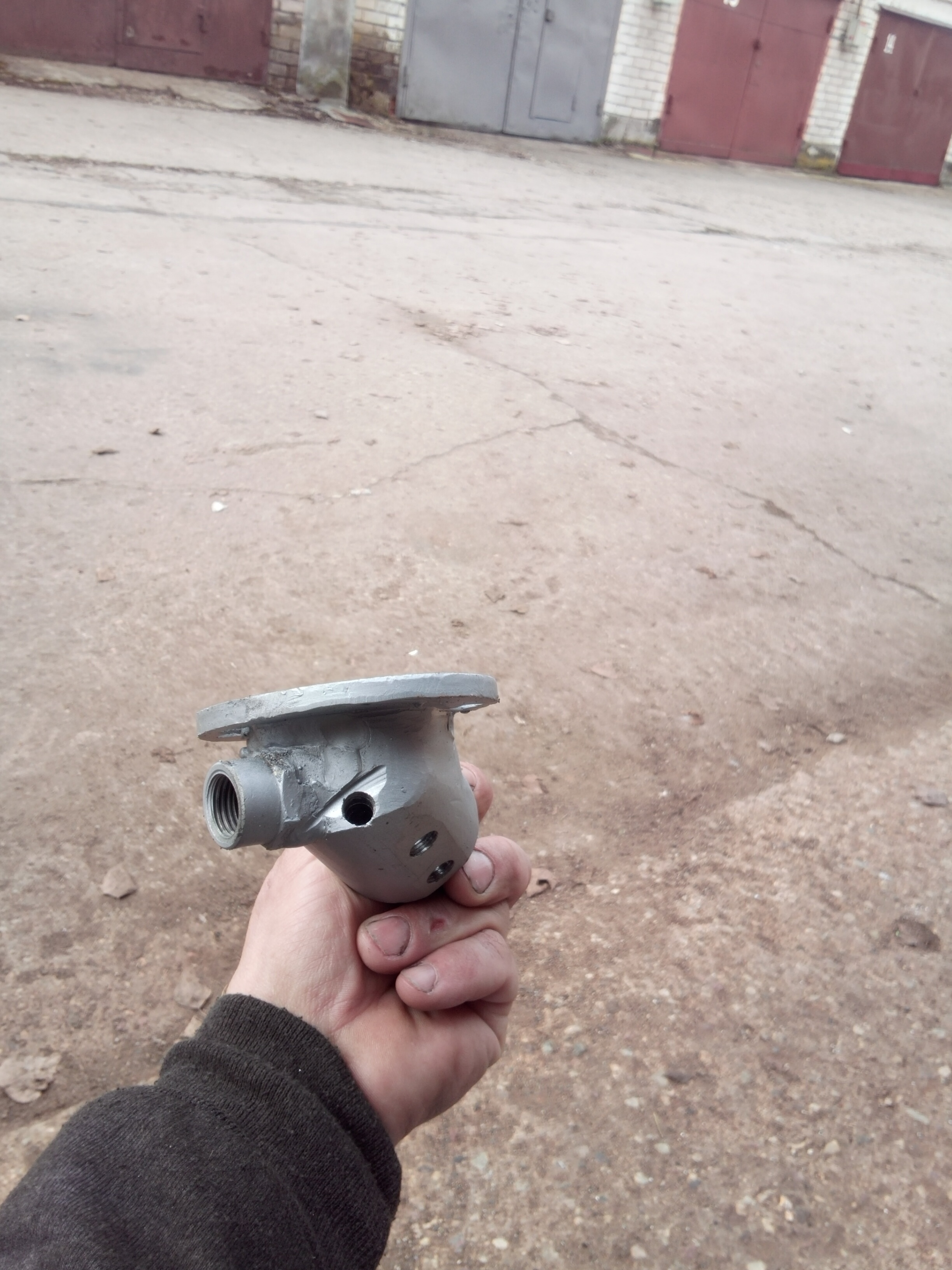

Сделал патрубок.
Отвод на теплообменник сделал из старой маслянной трубки/ шланга, срезав с неё резьбу и приварив, и в нее вкрутил трубку с другого конца.
Завтра датчики начну врезать.
Подскажите, пожалуйста номер штатного температурного датчика, который стоит в верхнем патрубке? Отломал клипсу нечаянно.

Вопрос по штатному датчику: резьба 3/8. В 10*1 закручивается хорошо. А можно в систему ОЖ закрутить с фумлентой, чтобы уплотнить? Я не могу нарезать резьбу 3/8.
- dvm99
- Сообщения: 22818
- Двигатель:: 6G72, 12клап.,
- Откуда: Свердловская обл.
- Благодарил (а): 782 раза
- Поблагодарили: 1123 раза
Установка своих датчиков масла и ОЖ , с звуковым предупреждением ( Паджеро Спорт1) ( начало реализации)
Резьба 3/8 конусная, она сама по себе держит. Возьми какой-нибудь хороший герметик, типа Райнц, и на него посади.

Я не могу в новом штуцере нарезать 3/8. Только 10*1. Поэтому и вопрос, чем герметизацию сделать. Не уверен, что герметик из резьбы не выгонит при закручивании.
- dvm99
- Сообщения: 22818
Ну и пусть выгонит, значит там будет плотно! А там, где неплотно, герметик сработает.Aleksej2000 писал(а): ↑08 апр 2024, 21:27 Не уверен, что герметик из резьбы не выгонит при закручивании.

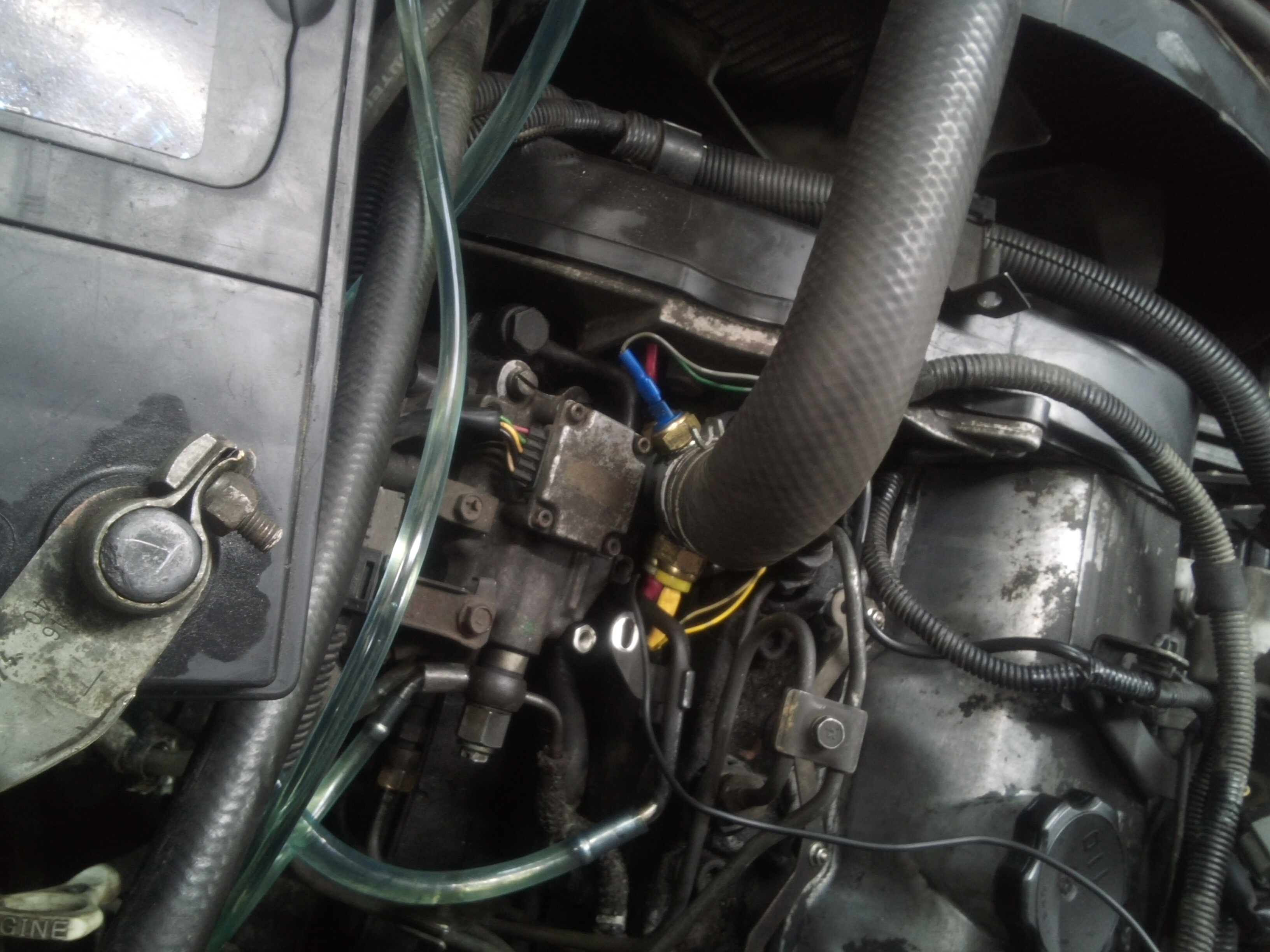

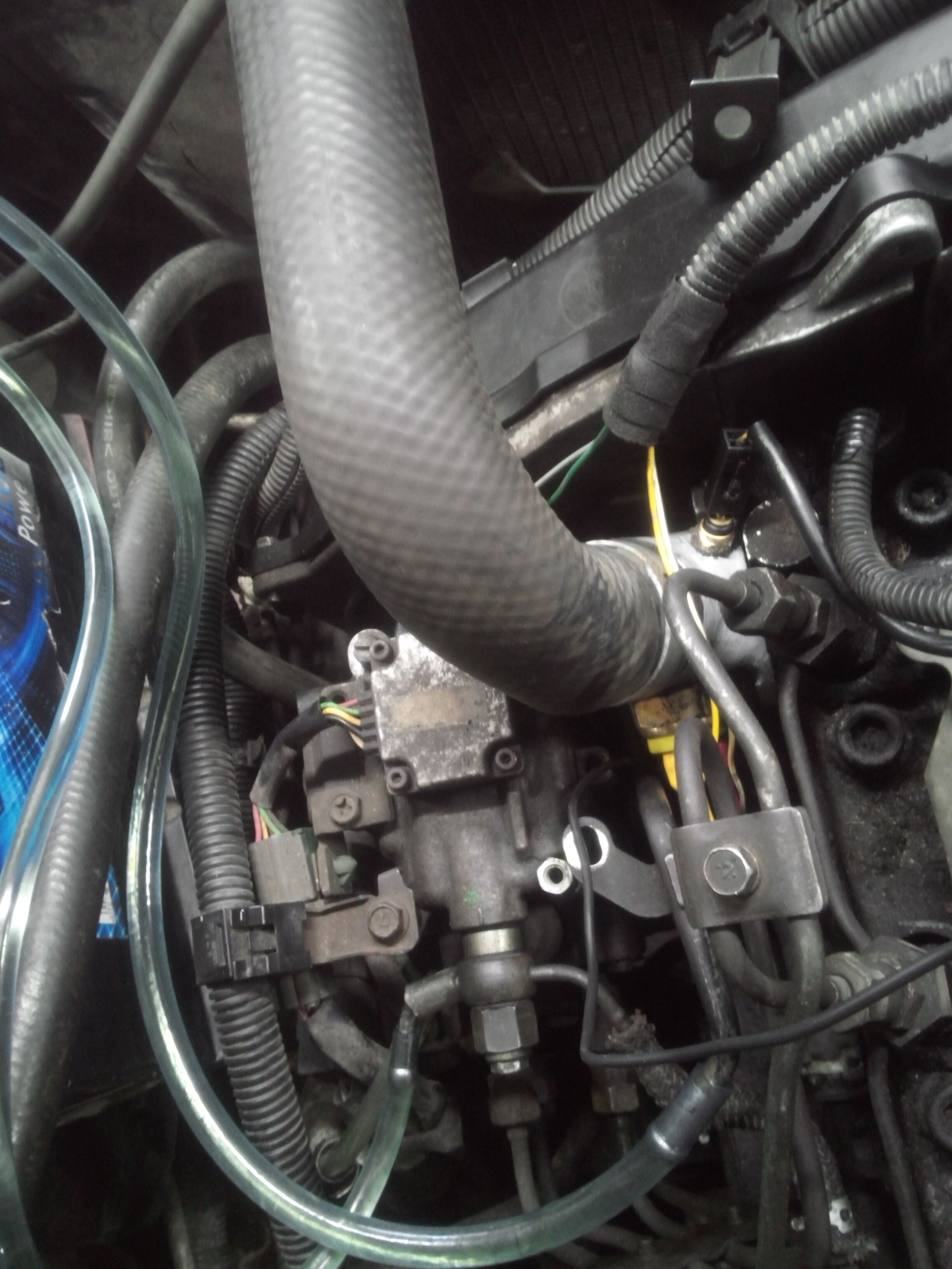

Доделал и поставил верхний патрубок.
Пожелал раз 100 " всего доброго" проектанту который засунул болт и трубку вниз на топливный насос. Пришлось снимать топливные трубки подачи и обратки, чтобы закрутить нижний болт и надеть трубку на теплообменник. Кругом столько места, нет- надо за насос задвинуть болт и трубку....
Поставил датчики. Поставил механический термометр.
Осталось получить из магазина штатный датчик и его поставить.
Залить антифриз и поставить интеркуллер. Надеюсь, завтра капот закрою.
Сегодня с двумя болтами и трубкой умицубисился часа на 2.5. все руки изодрал.
Потом в салоне надо будет порядок наводить. Сняты дополнительная и основная приборки.

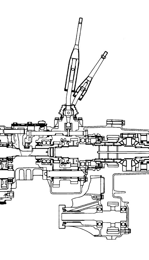

Нуууу... Значит таки не сталкивался с заменой пыльников...
Предупреждение: не вздумай разбирать рычаг. Он не разборный!
А конструкция у него примерно такая как здесь, всё на клею.
Но, жаль, что у тебя нет суперселекта, это кайф в работе трансмиссии!
