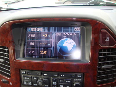

Немного не понятна фраза "(по-моему, от штатного устройства есть информация на дисплее)".
Где-то читал что вот от етой штуки под дисплеем, что то зависит. Что-то типа встроенного компа, а я хочу его выкинуть.

Можно, на ней висит:psv1705 писал(а):кто нить подскажите можно ли выкинуть эту вещь
Расход топлива
Управление видео входами(если подключены внешние девайсы)
Все управление верхни монитором - на память не помню помоему он просто погаснет
Вроде все...

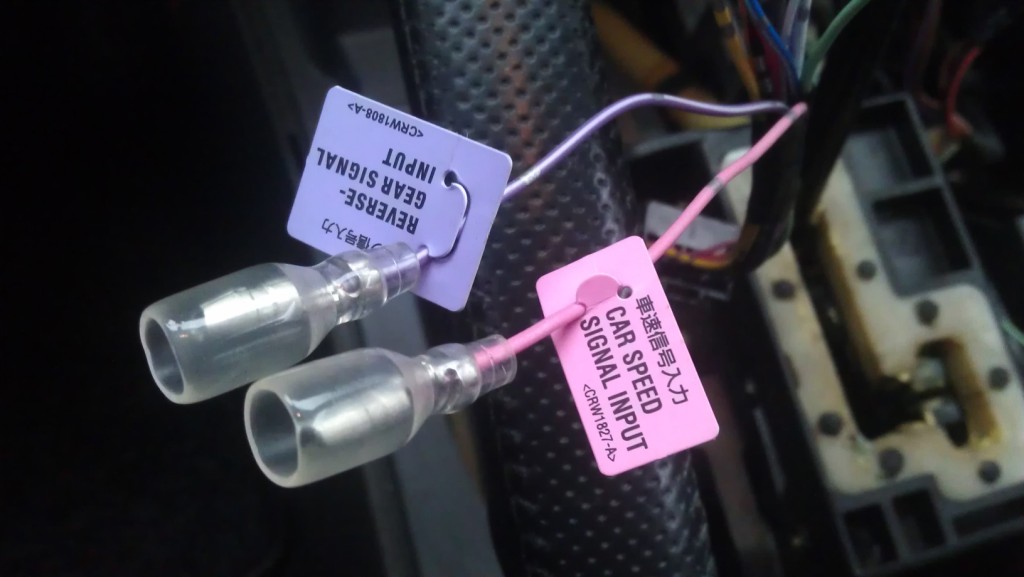

Синенький к лампочке заднего хода (можно подключить прям к проводам идущим на панель) будет включаться монитор (если установишь камеру)
Розовый ни куда не подсоединяй (иначе при движении не будет показывать видео)

Про розовый понял, спасибо...HiTEX писал(а):Синенький к лампочке заднего хода (можно подключить прям к проводам идущим на панель) будет включаться монитор (если установишь камеру)
А вот про синий я и сам догадывался что к лампочке, но тянуть назад не охота... может подскажете куда подсоединить именно в районе панели(носом ткните меня куда именно)

Блин... Разбирать панель не охота... Да и машины рядом нет, в гараж поставил, сегодня утром выбили стекло водительское
