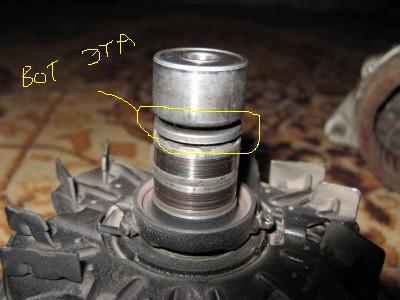

У меня тоже когда проволочку убрал от щеток они заскрипели, сейчас вроде притерлись. Кстати у меня одна щетка бороздку сделала?!!, а не сама стерлась. Просверлить крышку конечно реально и поставить новые болты с гайками, главное чтоб шкив не цепляли. Пока не заморачивался т.к. холодно и болтов под рукой не было. Кстати никто не ответил про пластинку которая под задним подшипником, я ее чуть помял, не страшно? А тут еще в мороз опять засвистело ((( но думаю это не гена все таки, а новые ролики натяжителя которые после прогрева перестают свистеть (надо старые поставить и проверить, кстати новые GMB),а гена продолжал до этого издавать разнообразные звуки.

Jenek писал(а):Кстати никто не ответил про пластинку которая под задним подшипником, я ее чуть помял, не страшно?
Что за пластинка? У меня нет там ничего.

Jenek
Эта

de
Эта шайба не дает провалиться и застрять щеткам, когда вытаскиваешь ротор. Если свою функцию выполняет, то пусть хоть сто раз кривая.
