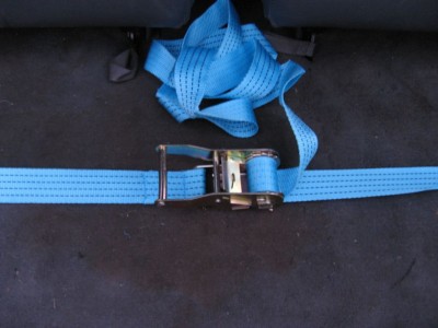

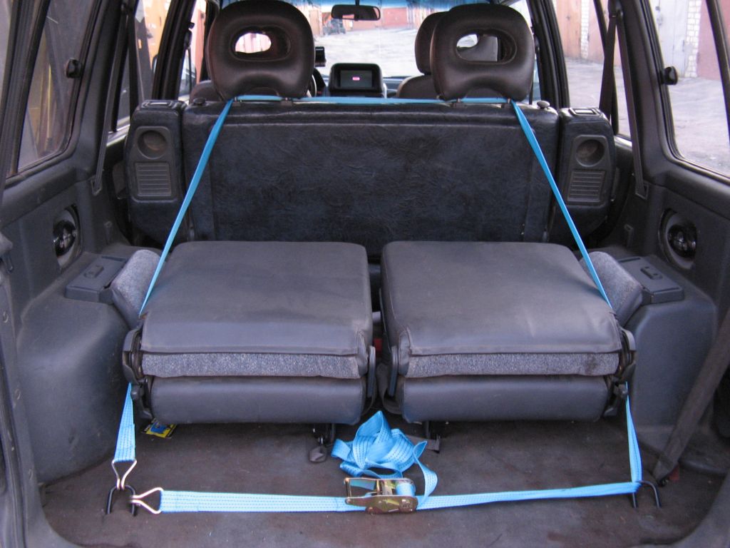

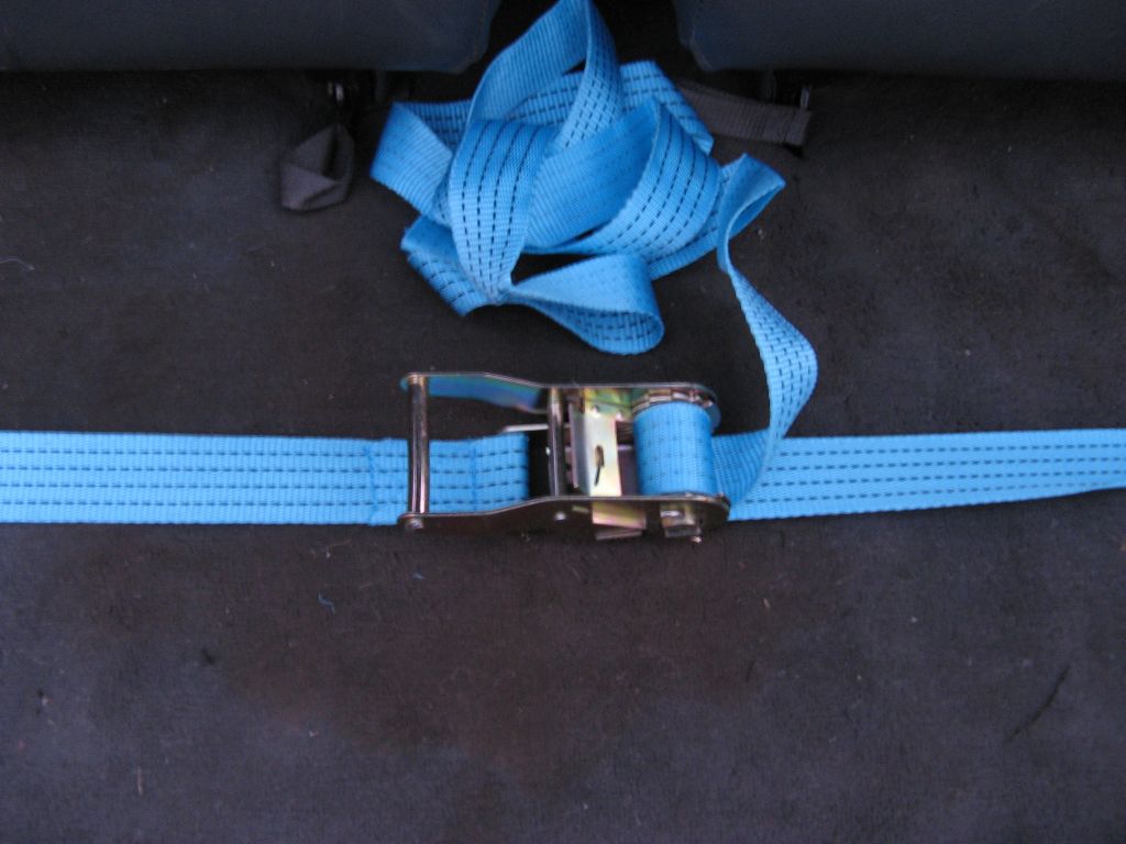

Вот так вот подтянул спинку задней сидушки, чтобы не болталось и не гремела. Эффект весьма заметный и положительный. Этот грузовой ремень очень дешевый, что-то типа рублей 200-300. Но это временно, уже решил, что пойду дальше, выкину третий ряд и закреплю спинку второго ряда жестко, чтобы вообще никуда. Пофигу, что непрактично, но вожу грузы и пассажиров сейчас очень редко, а слушаю грохот салона каждую поездку, надоело.

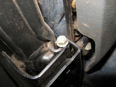

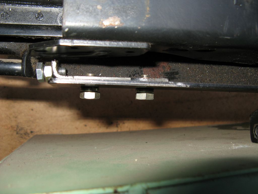

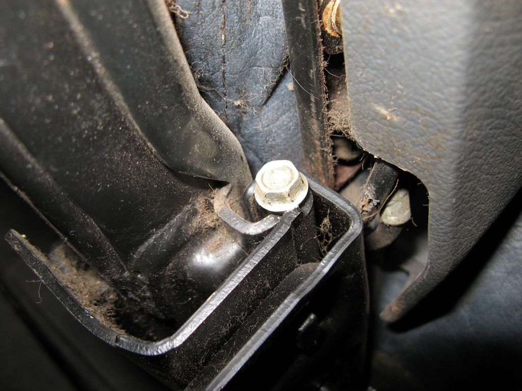

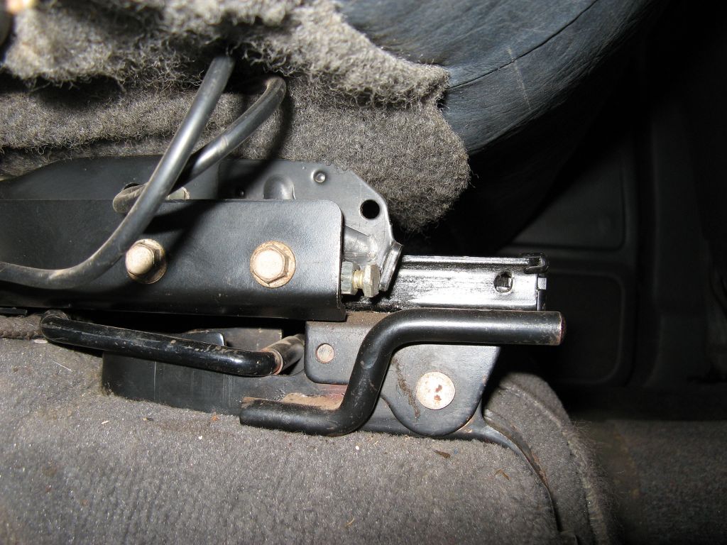

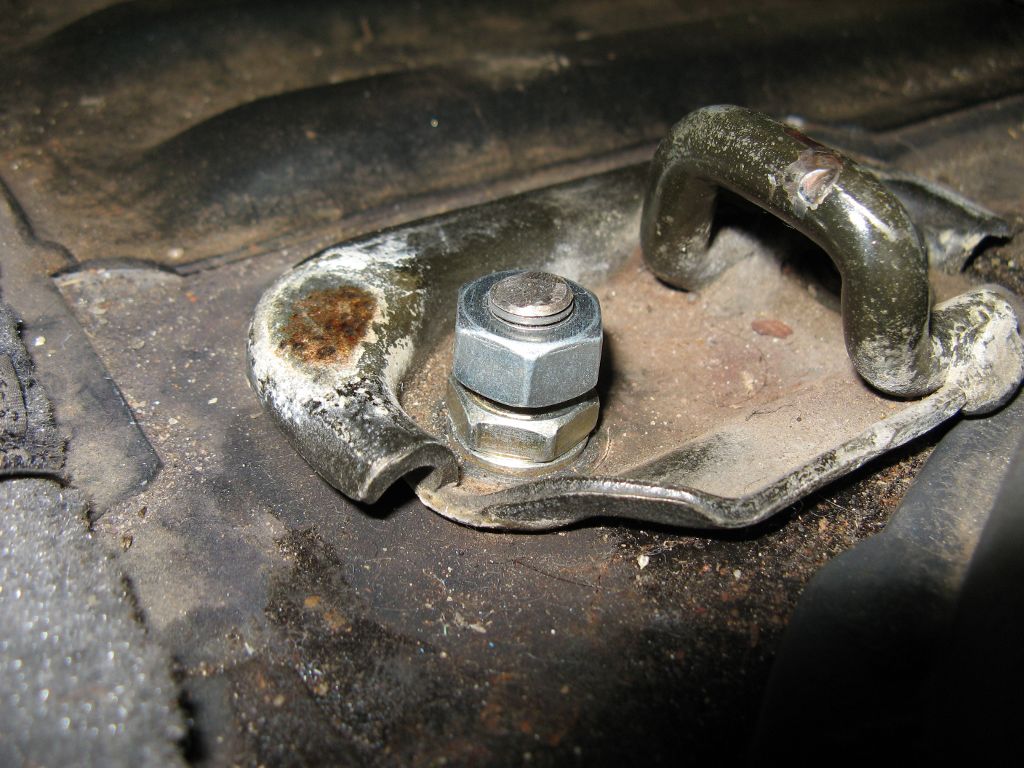

Грохот сидушки я давно решил, теперь надо со спинкой разобраться. А сидушка у меня фиксируется по всем направлениям: 1 и 2 фото - вдоль полозьев, 3 фото - полозья относительно пола, в петлях (затягиваю гайку вверх и она приподнимает полозья до упора в петлях, выбирая люфт) и контрольный выстрел 4 фото - поперек полозьев, относительно друг друга.

Re: А у всех салон так гремит ?
Основательно подошёл!
У меня только сидушка люфтит, а спинка вроде не гремит. Но мне пока что не до этих мелочей...
