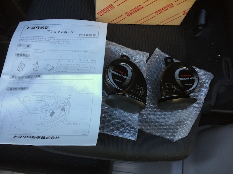

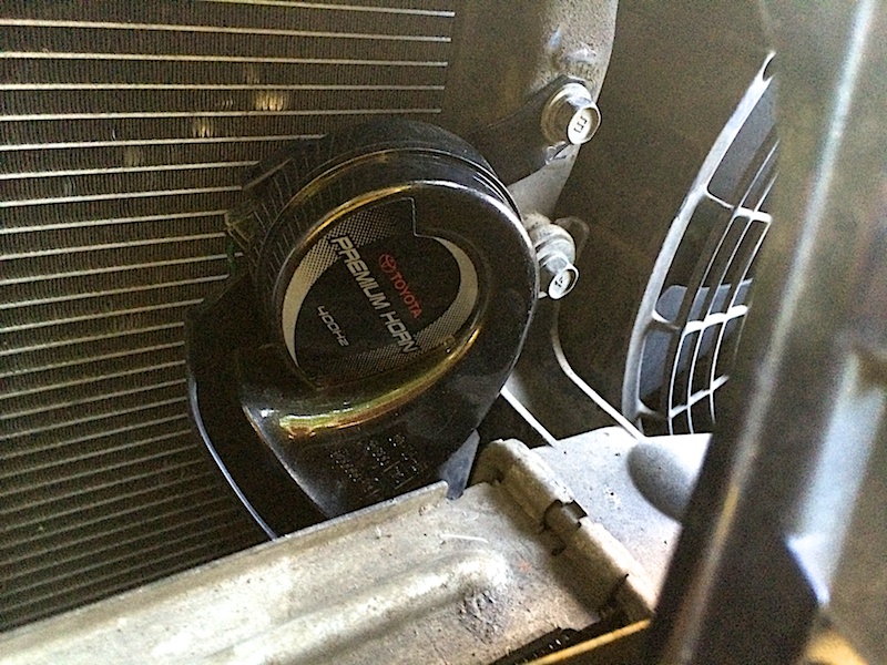

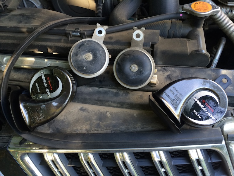

Re: Нештатный звуковой сигнал на НМПС
Заколхозил Toyota Premium Horn от TLC200. Каталожный номер 08522-60010. Цена вопроса около 3000 рублей. Звук, как ни смешно, напоминает волговский, но явно громче.
Как выяснилось, вариант для ленивых, поскольку дуделки стали в штатные места и штатные разъёмы подошли. Единственное, что пришлось сделать, к правой дудке размотать из жгута кабель, иначе длины не хватало, а в левой подогнуть кронштейн по месту, чтобы она не цеплялась ни за интеркулер, ни за конденсор кондея.
Демонстрация звука от Тойоты.
Демонстрация звука от CoolBDW.
На мой субъективный взгляд в реале разница сильно более существенная, чем на этих записях.
