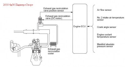

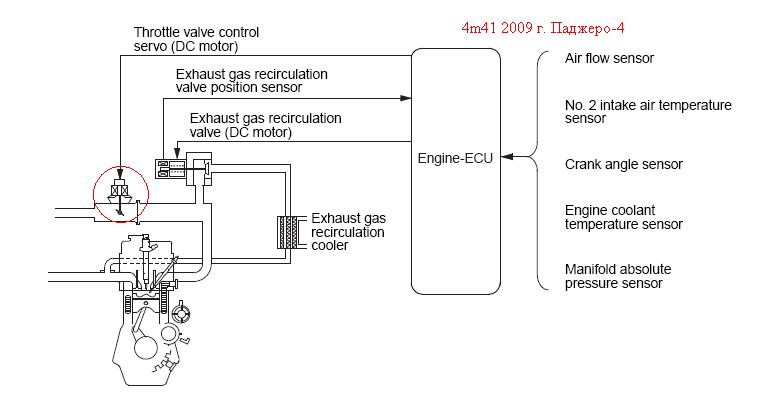

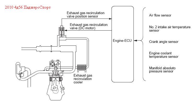

Napic писал(а): Но по картинкам не сужу, а читаю мануал, а картинки так, для наглядности...
Вот то же, для наглядности:
Думаю по "мануалу" разберётесь.
ПС В жизни не только чёрное и белое........ :)

SNOOPER писал(а):Думаю по "мануалу" разберётесь.
Это твой двигатель? на картинке 2011 MY, а новый паджеро спорт 2010 модельного года.
Возможно, что датчик положения дроссельной заслонки - это твоя нажатая педаль газа.
Т.е. сама дроссельная заслока открыта, просто ты нажал на педаль. ::-D:

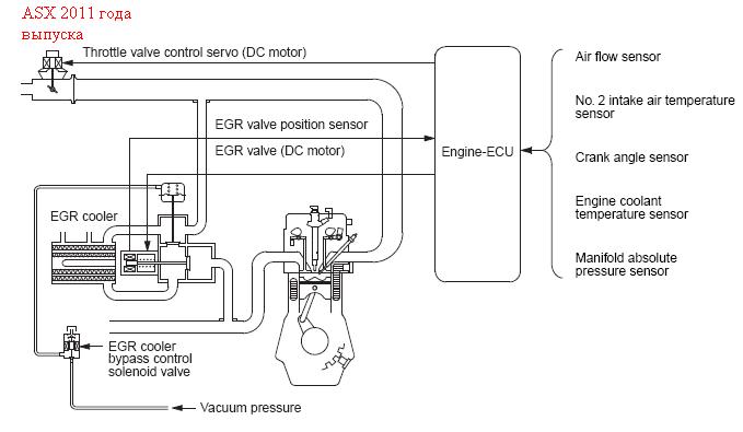

2011 ASX, электронно управляемый радиатор ЕГР - Круть!

Napic писал(а): 2011 ASX, электронно управляемый радиатор ЕГР - Круть!
И что здесь крутого?
Следуя Вашей логике............... резать к чёртовой матери.........(с) ::-D: ::-D: ::-D:

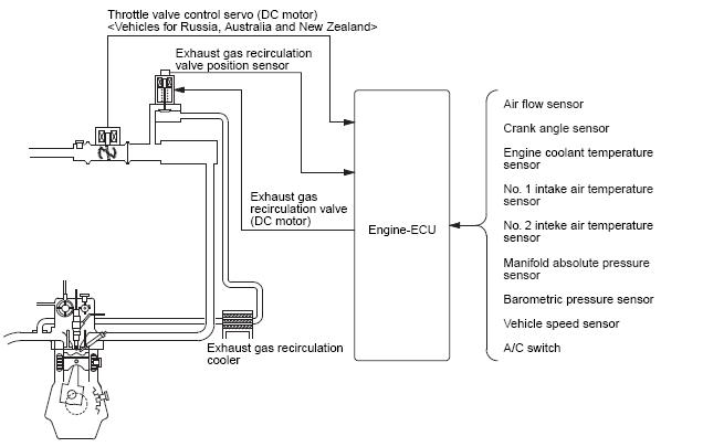

греб** сервисмануал, простите :*SORRY*: был в заблуждении.
Оказывается для России все-таки поставили управление дросселем для создания вакуума, но сделали это в процедурах ремонта, а не в общем описании.
Ну кто мог предположить, что если в 2009 году в общем описании на Спортах и паджерах явно указывалось, что вакуум создается, а 2010 году - явно указывается что просто дроссель для аварийного отключения двигателя при неисправностях типа "вразнос". :]:-O:
Вообщем есть прикрытие и есть вакуум для работы ЕГР именно для России.
Для Тайланда дроссельная заслонка в угоду ЕГР не прикрывается и чек при сдергивании фишки с клапана ЕГР не загорается!
Но мы в России и нам от этого не легче.
Вообщем я все прально говорил, но для Тая! Простите все еще раз! ::-(:

Sedoy писал(а):Неужели ты думаешь,ч то японческие инженеры проигнорировали сей факт и забили на корректировки, посчитав условия когда в воздух подмешивается обескислороженный ОГ и без такового, одинаковыми? Кстати, про тайские машины не уверен..ты случайно не соединил в одно инфу по 3.2 и 2.5 дизельным коммон рейл двигателям? а они существенно разные
Нека! 3.2 всегда с прикрывающимся дросселем.
про условия подмешивания ОГ и без них...
На бензинках состав смеси не меняется. Как было 14.7 к 1 так и остается. Поэтому наверное и не открывают ЕГР на холостом ходу бензинок - толку нет. Но на оборотах корректируют зажигание, но ведь есть еще и датчик детонации.
На дизеле как была сверхбедная смесь, то так и остается. Чего считать то...
Смесь гореть может по другому при поствпрыске, который при ЕГР обратно залетает во впуск - такой своеобразный превпрыск... Смесь при этом будет гореть более плавно, но момент впрыска думаю не меняется.
В сервисмануале написано, что постврыски на 4d56 могут иметь место только при прогреве катализатора.
Думаю, хотелось бы верить, что японцы писали таблицы без учета ЕГР.
А теперь практика. У меня дроссель прикрывается на холостом ходу почти полностью - проверил, но холостой ход ровный - система регулирует обороты холостого хода количеством топлива. А опережение впрыска высчитывает исходя из количества топлива и оборотов 650.
