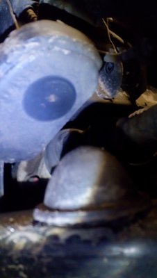

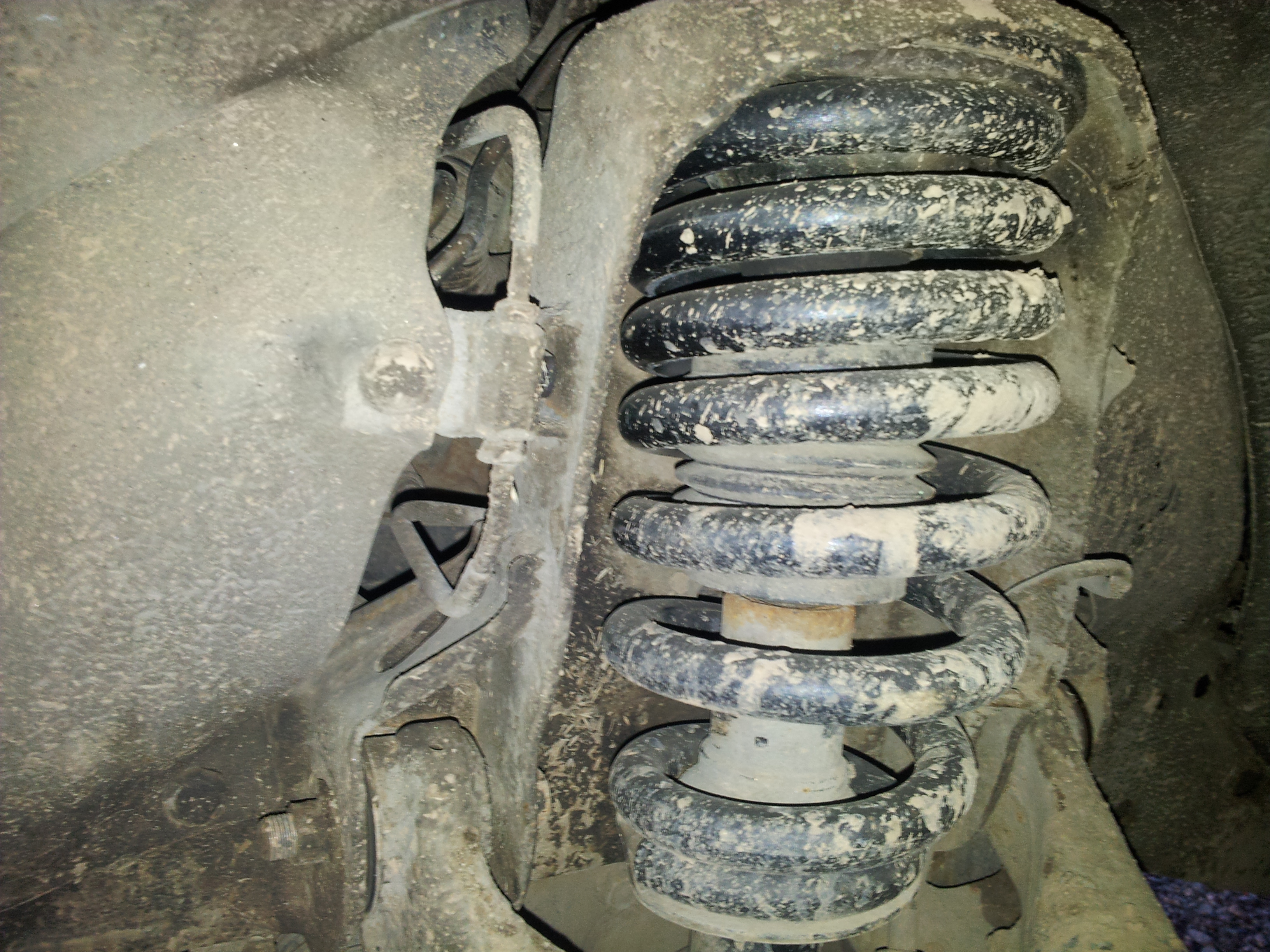

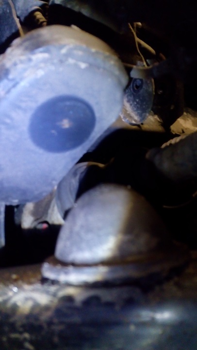

залез сегодня посмотреть инспекционно к заднему мосту. поразили короткие маловитковые пружины задней подвески! для сравнения у фронтеры (ну что, что опель? все кроме мотора - Исудзу) витков как минимум вдвое больше и пружины по высоте (установленные) гораздо длиннее МПСовских! правда по диаметру пружина Уже. (фронтера очень заметно мягче на ходу даже с проставками под пружины от возраста).
с такими пружинами мягкости даже в небольшом весовом диапазоне не достичь в принципе... не радует...

А с чего подвеска будет работать комфортно???
Если всё сделано для того, чтобы Спорт ехал низко и управляемо
Рулить на скоростях под 150- машина не должна быть как кусок желе.
Вот свежий пример- НМПС бензин с пробегом 4 тысячи км исключительно по городу(ну чуток трассы))) Машина в полном стоке, не грузилась ничем вообще.
На фотах новые пружины, но фотал я следы от отбойников.............
Вот вам и пробои и зуботряска. Подвеска категорически НЕ энергоёмкая....

да, я засунул руку и обратил внимание на короткое расстояние отбойников от их площадок... приходилось ездить на тоже тяжелых внедорах с неразрезными (ТЛК 80, 100) заметно мягче. а Вы не знаете, П4 с такой же проблемой? может его купить - постараться на старости мягонького охота (хотя денег надо и на лекарства оставить- старость епт ее), хотя они на автомате и прожористы...

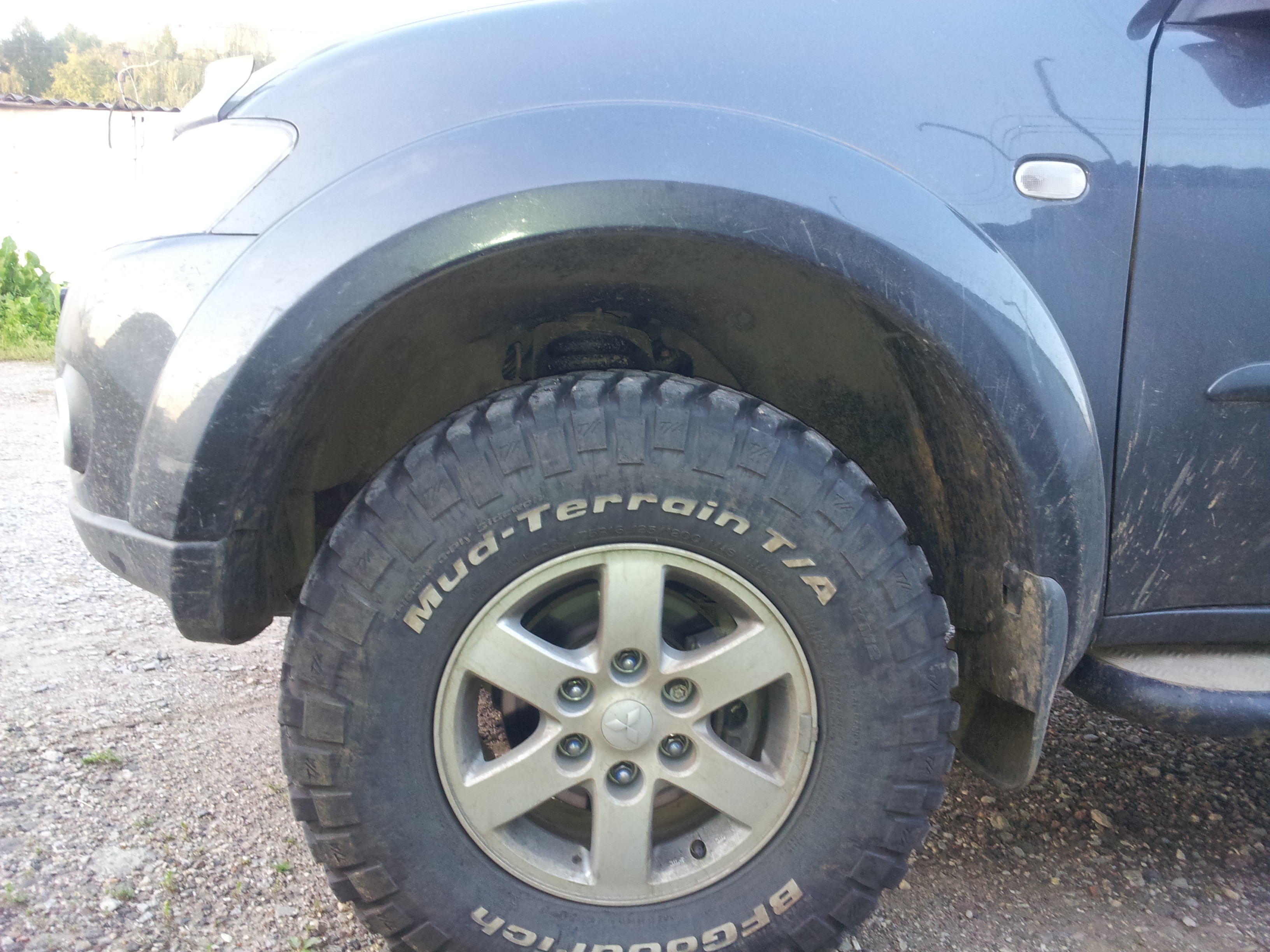

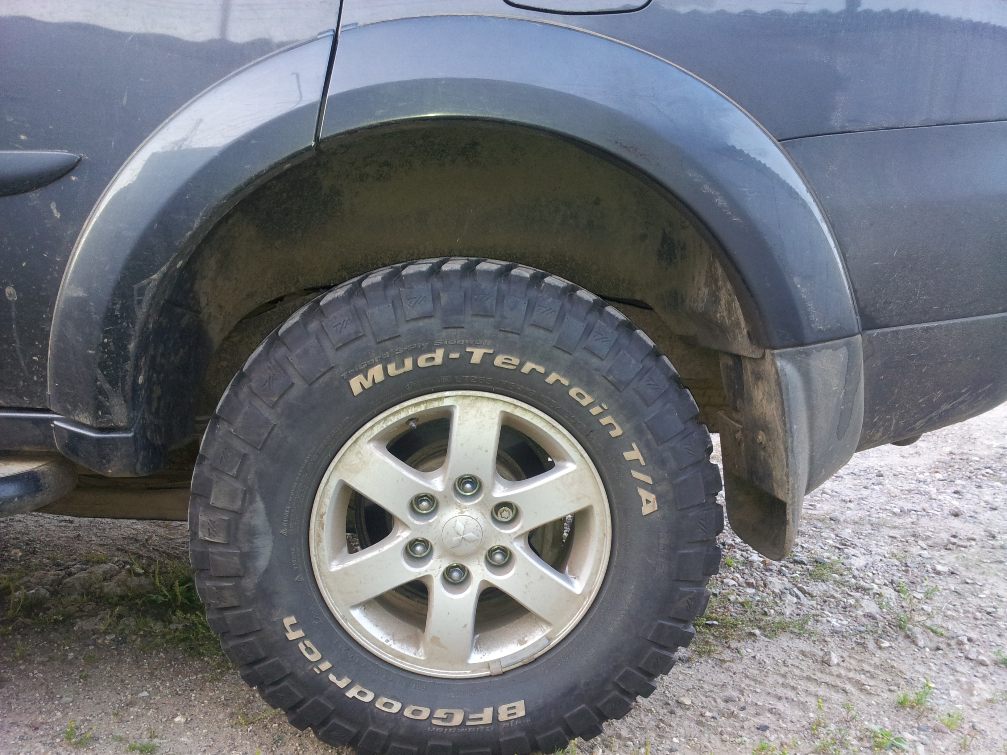

Пружины от Влада 1,5 дюйма Комфорт
В январе 2015 поставил пружины. Но передние пришлось заменить (без проблем со стороны Влада) т.к. нижний виток пружины не соответствовал стандарту, хотя ездить можно было, но решил заменить.
По ощущениям могу сказать, что передвигаться по дороге, которая тоже не соответствует стандарту, стало приятно. Нет вообще боковой раскачки. Машина проходит неровности так, как будто их нет. На скорости, 110-120 км при попадании в ложбинку (на дороге) машина не прыгает, а мгновенно принимает стандартное положение.
По комфорту тоже претензий нет. Жесткости не чувствуется. Уже забыл как на стандартных, но такое впечатление что особо не отличаются.
Впечатления только положительные.
Амортизаторы родные.
Расстояние переднего колеса 56 см заднего 59.

круто, но 56 спереди это сток или даже ниже где же обещанные +1,5 ?
