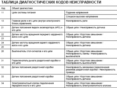

Доброго времени всем! Ошибка 35 это ошибка датчика пер моста?или вакуумных клапанов? Просто при включении полного привода раздатка сваливается в аварийный режим но полный привод включается!куда лучше глянуть первым делом?
- hc2hunter
- Сообщения: 7287
- Двигатель:: 6G74 MPI
- Откуда: Смоленск
- Благодарил (а): 493 раза
- Поблагодарили: 468 раз
Re: Ошибка раздатки. Сделал все, что нашел на форуме, не пом
че-то ошибки такой и нету...
может все-таки 34 ?
может все-таки 34 ?
У меня в мануале вот такое! Но что это за муфта?
- hc2hunter
- Сообщения: 7287
- Откуда: Смоленск
ну, та самая муфта в переднем мосту, которая правую полуось размыкает.
а что смущает?
а что смущает?

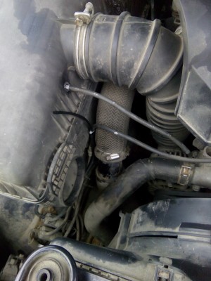

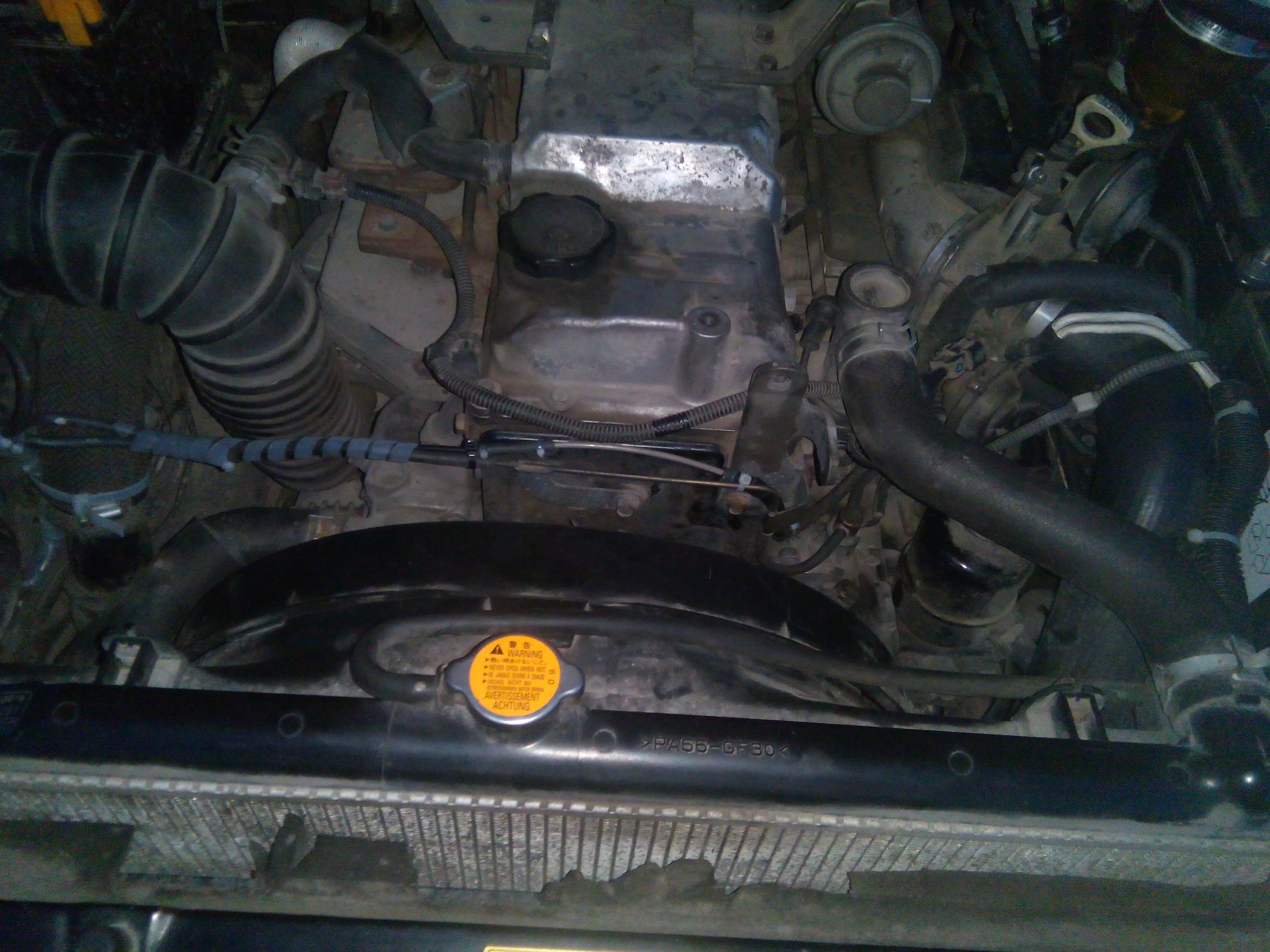

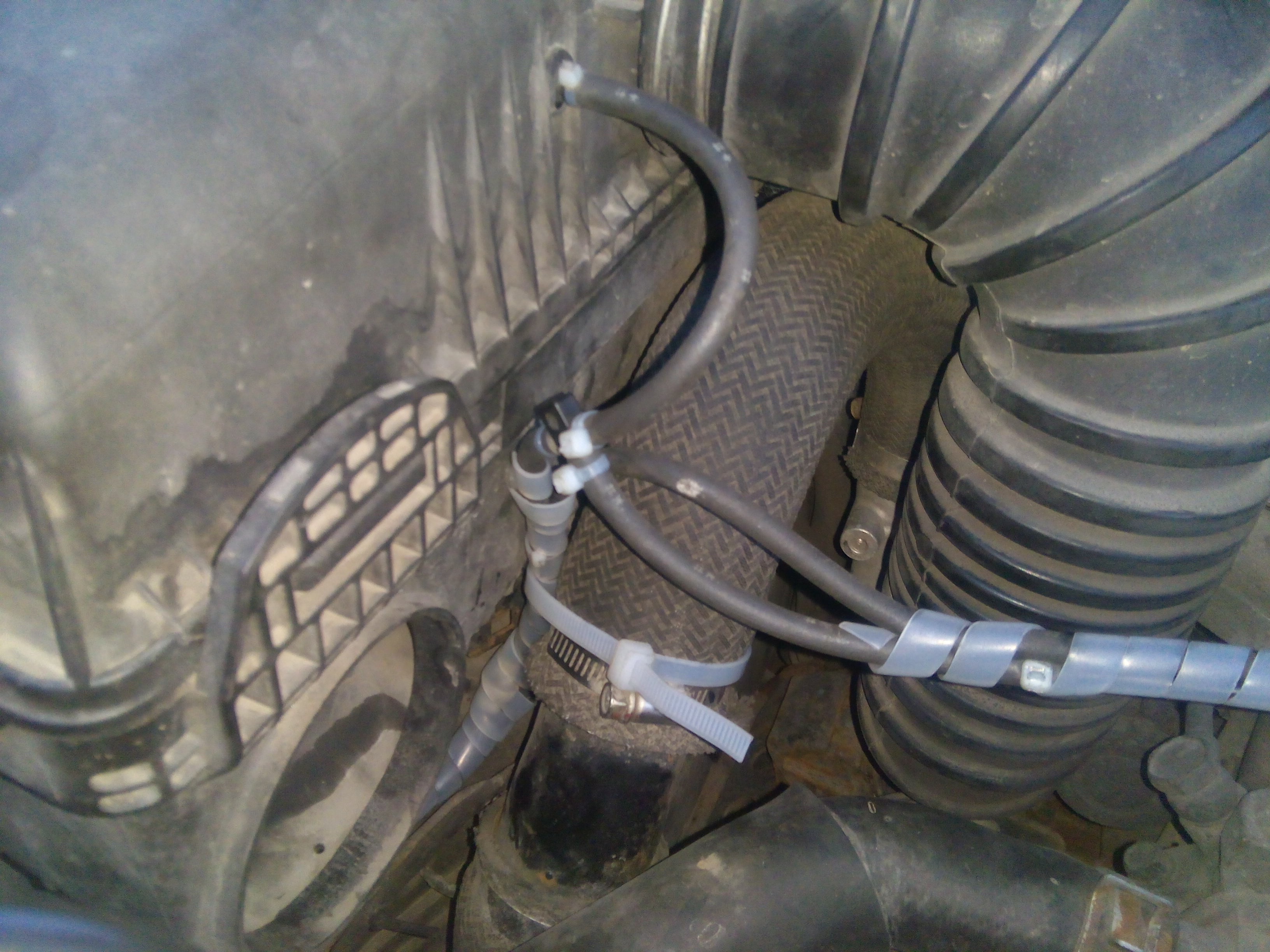

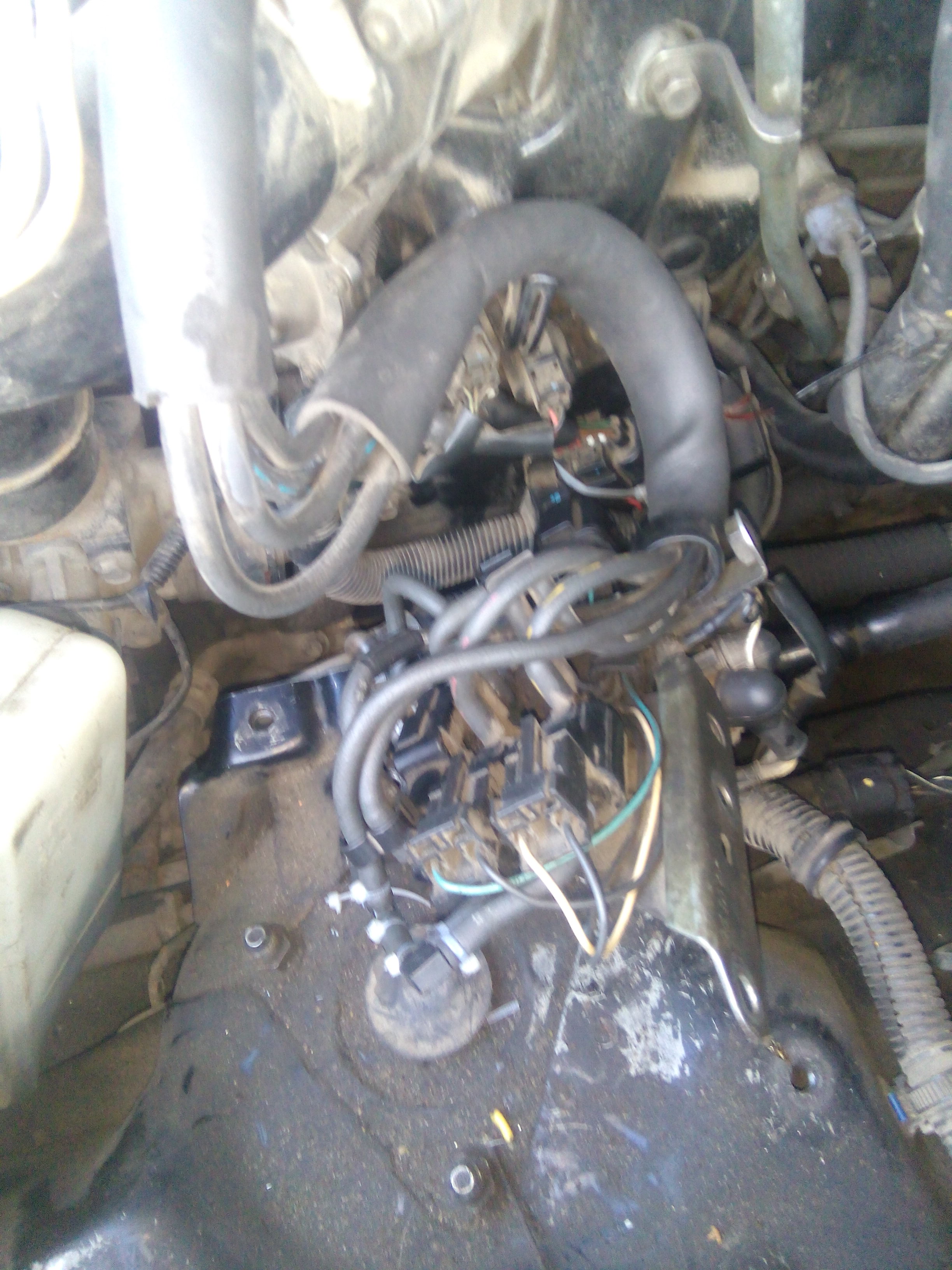

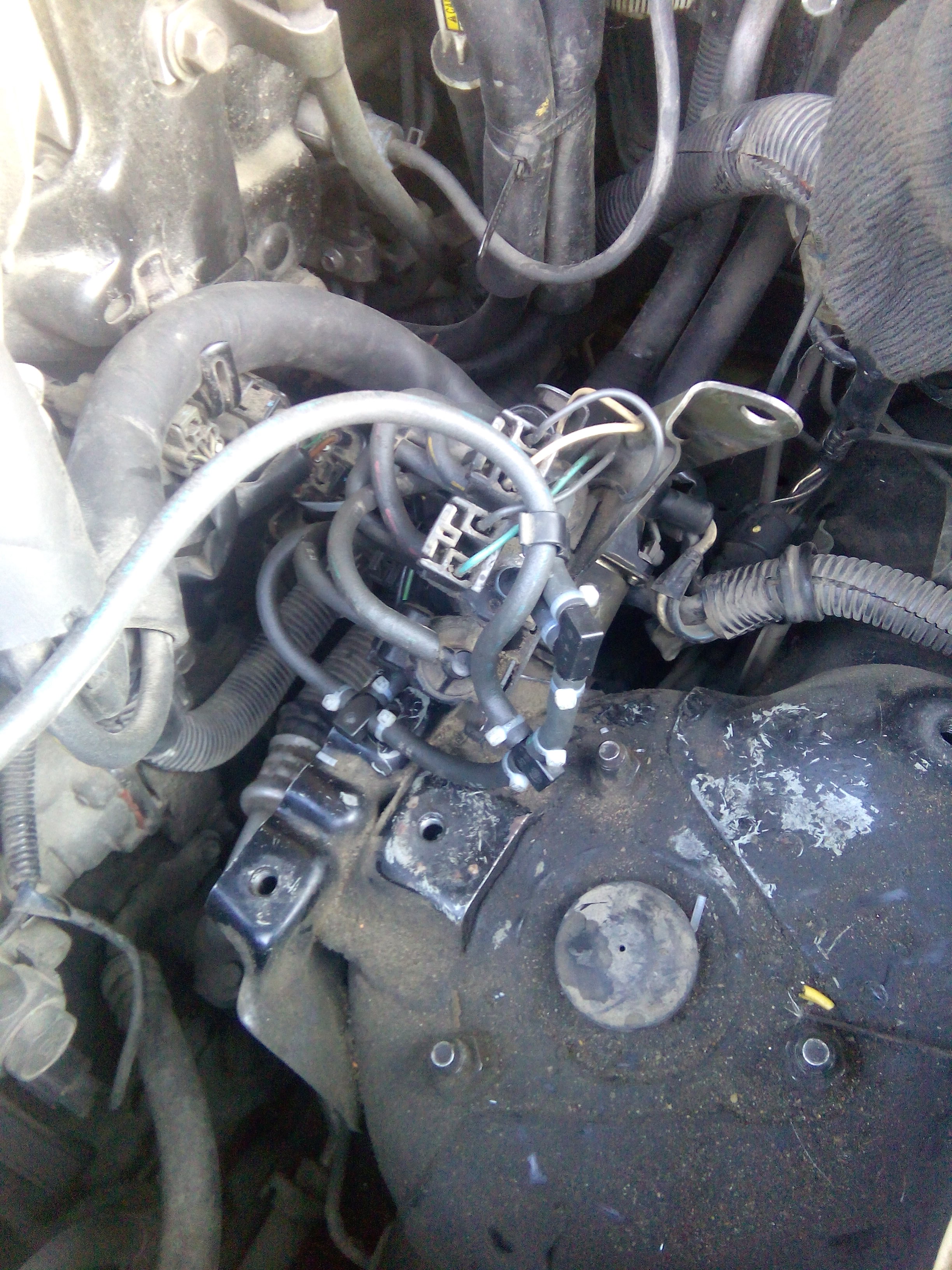

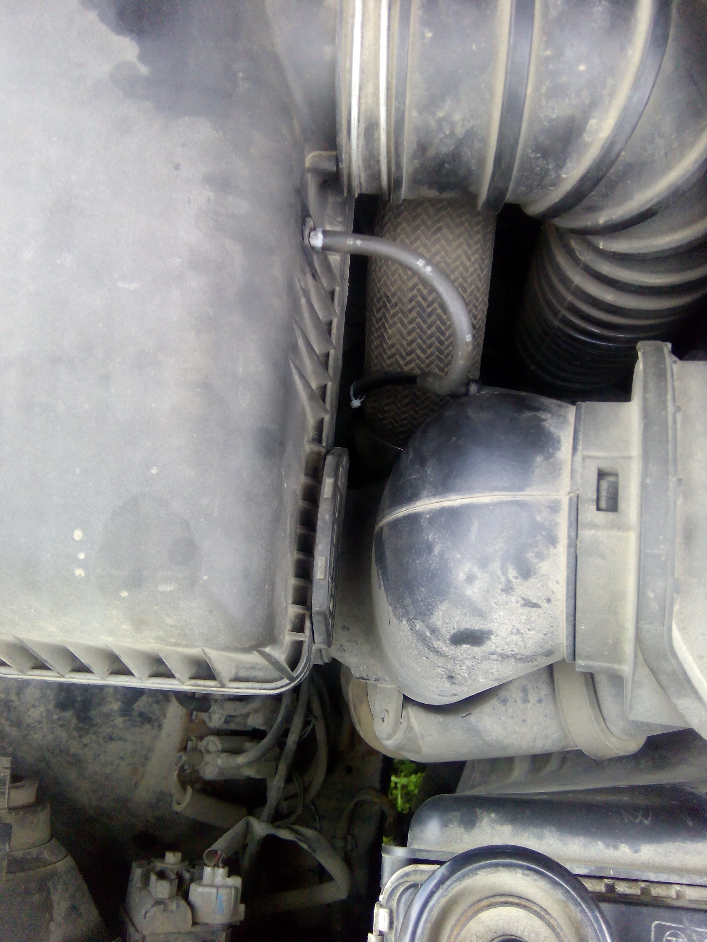

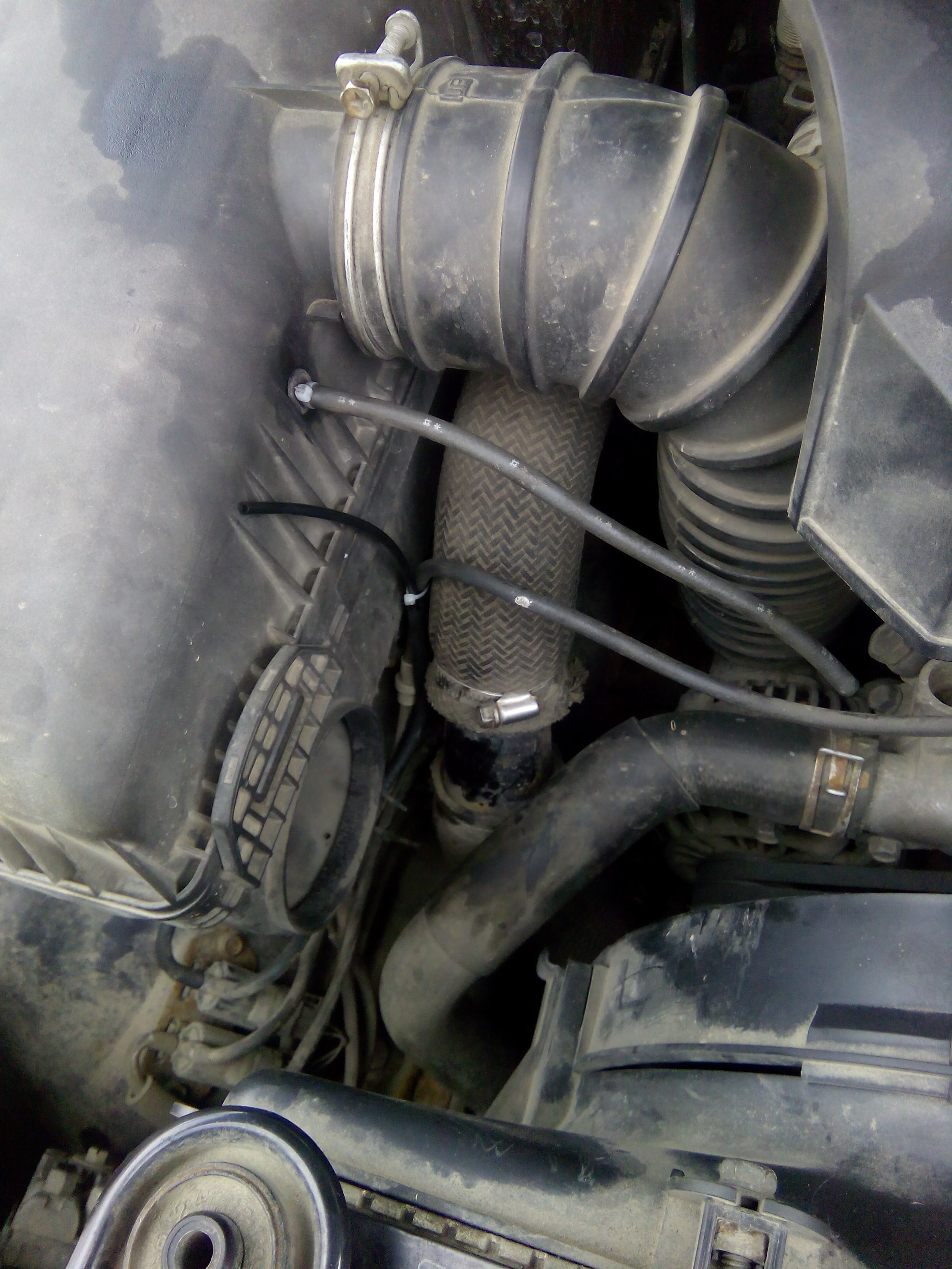

Так вот немного модернизировал вакумную систему. Не нравятся мне эти маленькие "фильтрики" на электроклапанах. Решил избавиться от них и вывести забор воздуха из воздушного фильтра двигателя.
Пока сделал передний мост. На очереди клапана заслонки.
Сделал и для электро клапанов дросельной заслонки и egr.
Т.к. егр заглушен, то воспользовался его шлангом.
С учетом тогт, что эти фильтрики никто никогда не трогает, то или они забиваются или ничего не фильтруют (что плохо сказывается на вакуумном насосе).
Как то так:
