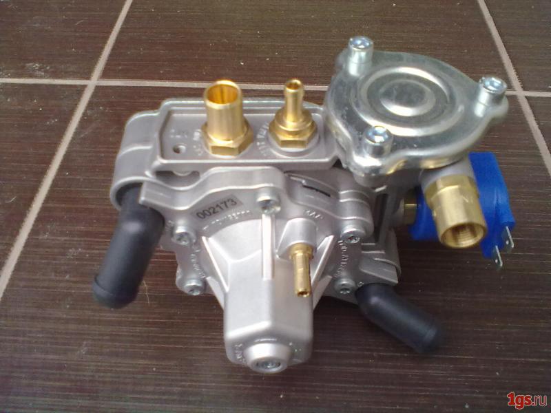

Оп-па, я тупанул. Вот какой редуктор поставил:
так этож томасетто, которое мне нравится, а другим почему-то не хватает.
MMC Pajero, 1993г., V43W, 6G72 (12valve), МКПП, ГБО 4-е поколение Digitronic
Владимир Михайлович
Сообщения: 6287
Откуда: Питер
Благодарил (а): 69 раз
Поблагодарили: 179 раз
Re: ГБО. За или против!!!!! Вот в чем вопрос.
Да, получается Томасетто. Что за зверь? И где на него запчасти? Даже не знал, что покупал. Но к работе пока нареканий нет. Монтировать удобно, давление держит.

МДМ писал(а): посмотри на ттх редуктора.
на заборах тож пишут. а там драва.
У него оч. нестабильная давка, в нагрузку просаживает до 0,5, на ПХХ задирает до 5 ивыше, что аш шланги рвутся.
оч плохо греет, если ехать в перевал, то может по температуре отключица. (-20)
сопливый и вонючий

Unklown писал(а): на заборах тож пишут. а там драва.
сопливый и вонючий
зашибательский?
вообще не понимаю о чём ты.
у меня редуктор работает отлично.
да и не только у меня:
владимир михайлович писал(а):Да, получается Томасетто. Что за зверь? И где на него запчасти? Даже не знал, что покупал. Но к работе пока нареканий нет. Монтировать удобно, давление держит.
