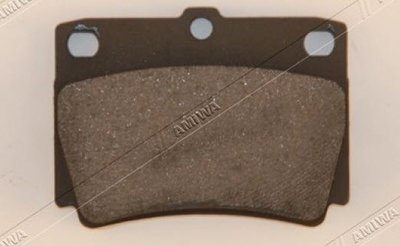

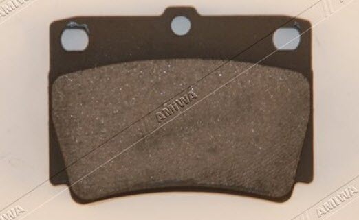

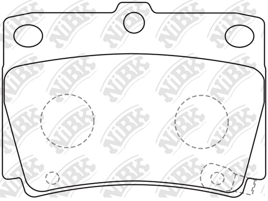

При элипсах в самих колодках не брякает? ::-D:
Так почему в бОльшем на 0.3мм забрякает??? Для смазки, как таковой, пальцев- нужно место(зазор).
И наиболее проблемные- верхние пальцы- вставляются в глухое отверстие. Ничего там не вымоет.

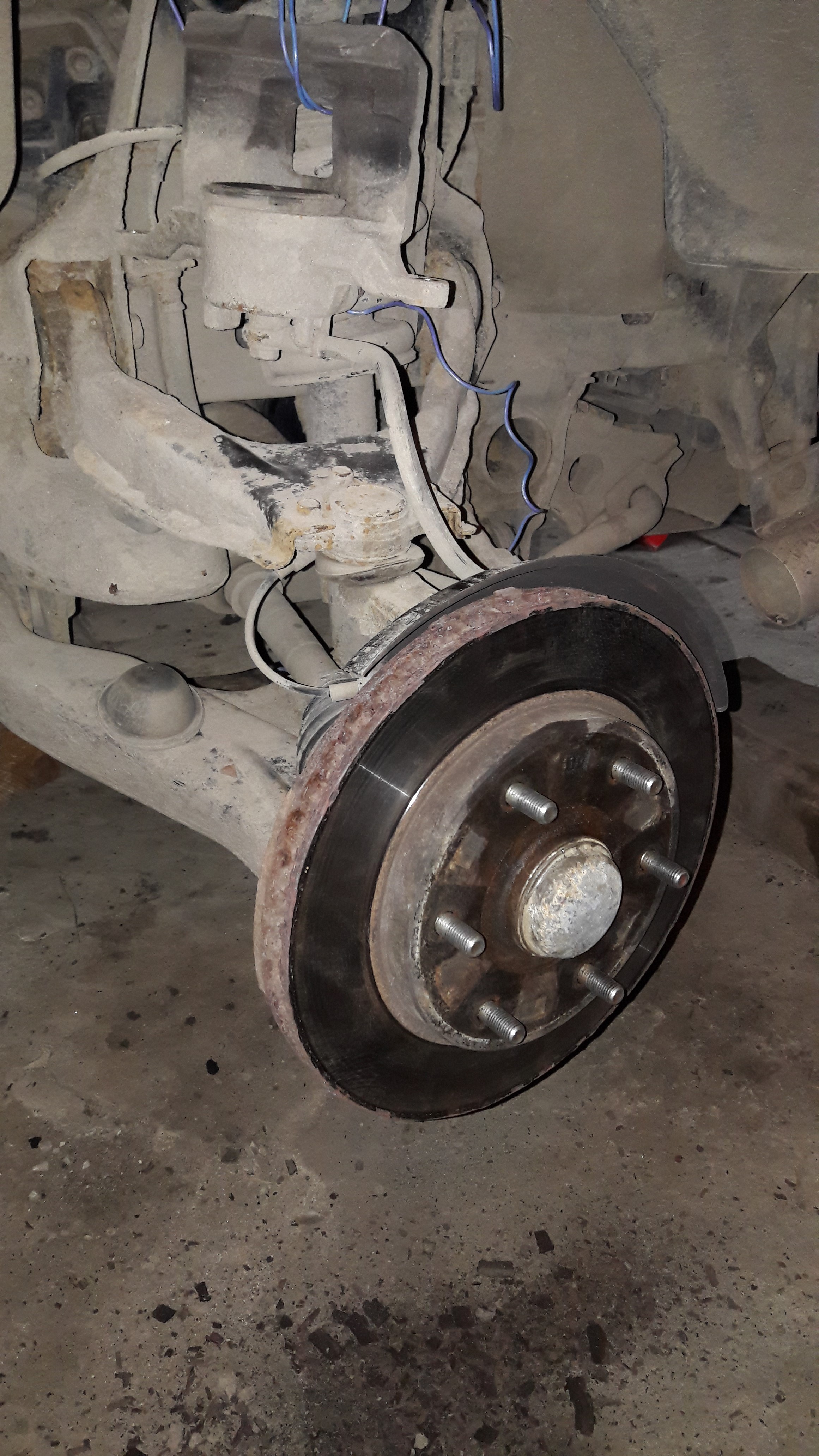

Помогите советом срочно спецы! Третий день в деревне на праздники пытаюсь снять передние тормозные диски на давно припасенные Брембо. :*WALL*: Снял полностью суппорта, побрызгал вдешкой, все вроде в нормальном состоянии. Диски родные, не менялись, не снимались, машинка всего 120 т.км прошла в щадящих условиях. Снаружи обработаны медной смазкой, изнутри естественно не обрабатывал, сегодня даж зубилом изнутри прошелся, что бы снять наросшие окислы мм в три и по стыку со ступицей снова налить вдшки. Пробовал даже феном погреть, но такой диск нагреть нереально этой штукой. Думаю даже съемник вряд ли в этом случае справился, кувалдометром сильно стучал, не жалея диск. Нихрена ни на долю мм не слезло! Боюсь подшипник или еще чего сломаю так долбить. Думаю в сервисе те же действия будут - кувалдой, только там никто разбитых деталей жалеть не будет - это проблема клиента, больше работы, больше бабла. Что делать то посоветуете, кто сталкивался с таким случаем? :=-O:
не снимающиеся передние тормозные диски

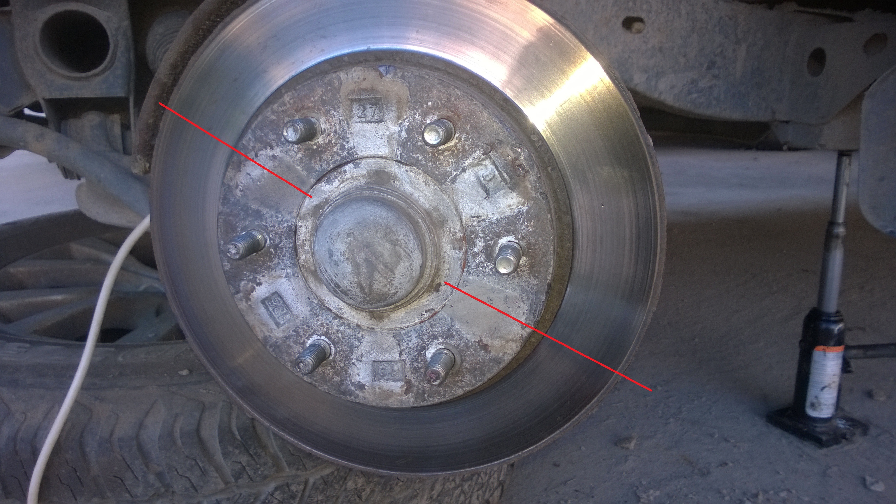

[quote="BAD16"] Поможет ампутация ))). Тоже попрыгал с кувалдометром вокруг. Пока не сделал надпилы болгаркой в средней части диска никак не снимались. Только расколов на две части смог снять.
Вот так пилил
Вот так пилил

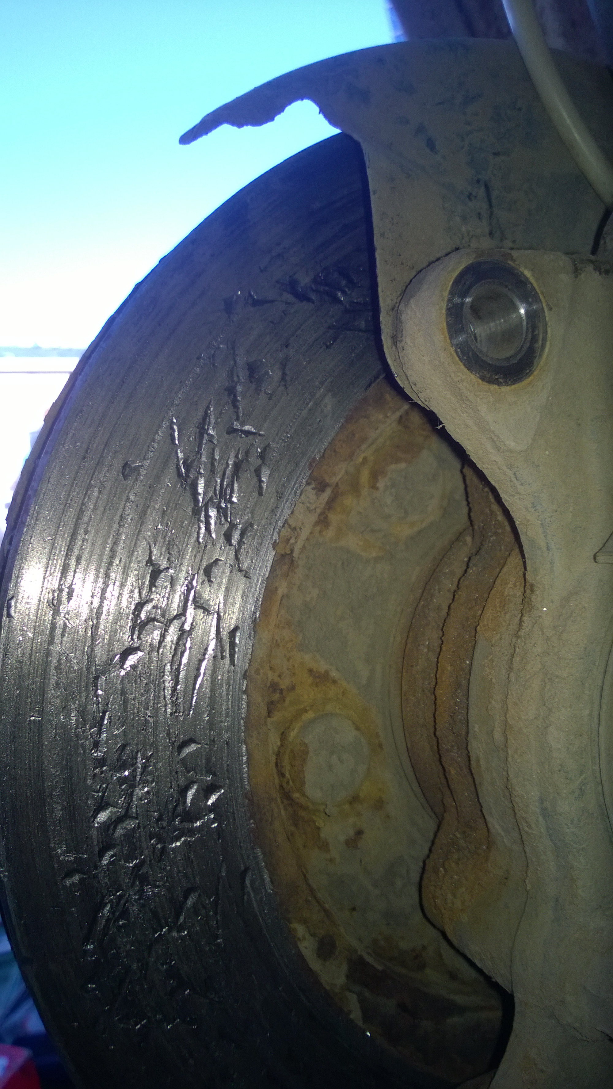

Фото после распила не осталось. Аккуратно, чтоб ступицу не попилить.
Это следы от кувалды.

Все же сбили мне передние тормозные диски в сервисе кувалдой, съемником говорят неможна :) а до распила или нагрева дела слава богу не дошло. Сказался опыт и удобство мастера в сервисе, хотя снялись диски не просто. История с фото здесь https://www.drive2.ru/l/501024085229175252/ Ну и ценник в сервисе, который мне пришлось поискать порадовал - всего 1235р за все против 5-ти у ОД

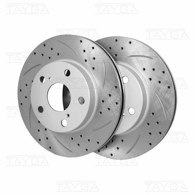

Пробег 200 с хвостиком...
Хочу перед отпускными пробегами поменять по кругу.
Варианты:
GBRAKE - по кругу.
BLUE PRINT - по кругу.
На перед есть еще вариант TAYGA BDF029
Ставил кто?, правда на зад их не нашел..... Если поставить их наперед, чем дополнить зад?
Че опытные товарищи посоветуют? Тему прочитал.... На DBA денег нет :-(

Можно посмотреть в сторону ЕВС, может быть окажутся дешевле чем DBA....
Один совет, если ездите по грязи, ни в коем случае не брать диски с перфорацией.
Дырки грязью забиваются, а тепловая модель охлаждения диска рассчитана на их наличие. ..
