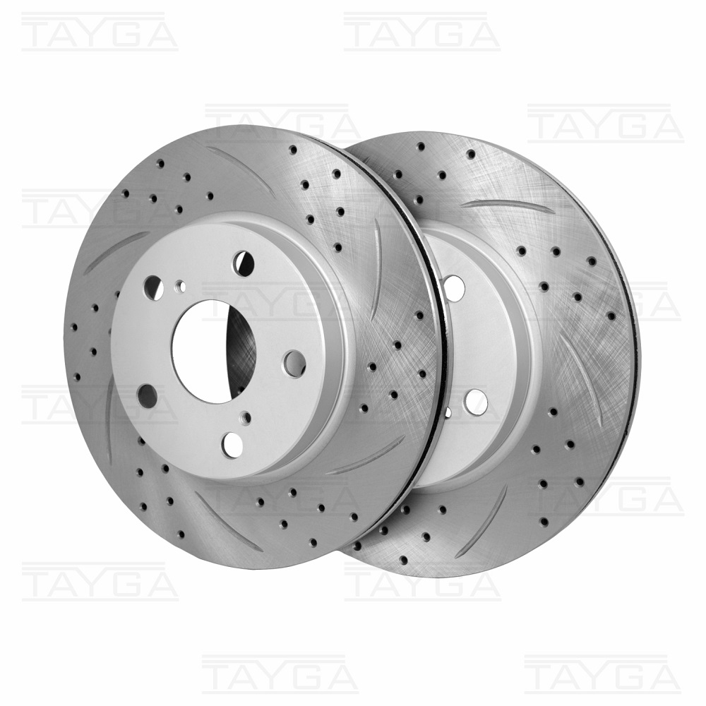

Re: Передние и задние тормозные диски.
Добавлено: 08 май 2018, 07:32
К.Резник
Mad Fisherman писал(а):Пробег 200 с хвостиком...
Хочу перед отпускными пробегами поменять по кругу.
Варианты:
GBRAKE - по кругу.
BLUE PRINT - по кругу.
На перед есть еще вариант TAYGA BDF029
Ставил кто?, правда на зад их не нашел..... Если поставить их наперед, чем дополнить зад?
Че опытные товарищи посоветуют? Тему прочитал.... На DBA денег нет :-(
Можно посмотреть в сторону ЕВС, может быть окажутся дешевле чем DBA....
Один совет, если ездите по грязи, ни в коем случае не брать диски с перфорацией.
Дырки грязью забиваются, а тепловая модель охлаждения диска рассчитана на их наличие. ..
Добавлено: 08 май 2018, 07:44
Армеец
BLUE PRINT поставил по кругу, пробежал на них 30 т.км. - все норм.
Добавлено: 08 май 2018, 08:31
Mad Fisherman
По грязи езжу. Дырки отпадают....
