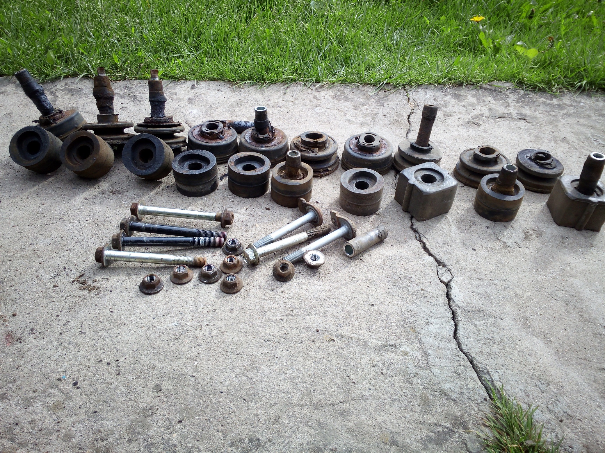

Отлично , что есть такая тема . неделю назад поменял подушки . сразу ушло много левых непонятных стуков и машинка стала более сбитая что ли . за подушки отдал 6000 тыр ( оригинал и джапан партс ) втулки точил с нержи . болты оригинальные остались состояние их было на удивление хорошим . за работу с меня взяли 3000 тыр. думаю это не очень много . за одно в эти же деньги вошла замена масла - мосты и раздатка . ( машина то все равно в боксе стояла ).
lesnik5000
Сообщения: 6603
Двигатель:: 4D56U
Откуда: Архангельск
Благодарил (а): 487 раз
Поблагодарили: 424 раза
Re: Проверка передних и замена всех подушек кузова (решено)
Сообщение lesnik5000 »
Ну и хорошо, когда всё хорошо. И цена около дела. Старые не фоткал?

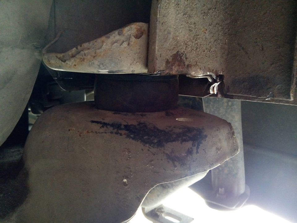

JJB писал(а): 17 апр 2012, 12:09 2. Поднимаем кузов, установив домкраты в районе второго и четвертого ряда и подобрав нужное количество подкладок под них и брусков над ними.
Сегодня менял подушки. Просматривая место для упора домкратов, обнаружил следующее, рядом с третьей подушкой на днище кузова есть "пятак". От как раз находится на линии средней стойки кузова. Подставив брусок, мощным гидравлическим домкратом стал поднимать кузов. Чудо - вся сторона кузова равномерно, именно равномерно по всей длине, приподнялась над рамой. Этот "пятак", явно задуман инженерами для замены подушек. Получается всё просто и эффективно. Когда появился зазор и вытаскивается третья подушка, на остальных будет равнозначный зазор. За Ваш отчёт - огромное спасибо! Именно руководствуясь им я заменил подушки. А за зажигалку - отдельное СПАСИБО! :*VICTORY*:
