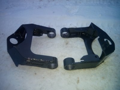

Как то так...

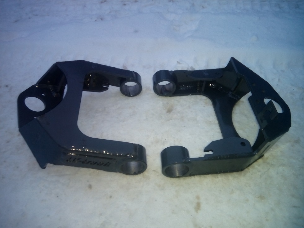

Re: Черный кабрик
По сути так и есть, заменяет поставку под шаровую...ДМИТРИЙ 618 писал(а):Эт чего такое? Похож на гипертрофированный рычаг
П-2 6G72 93г ушел на запчасти
На Драйве
На Драйве
- kyzya11

Re: Черный кабрик
а зачем Жень? чем лучше рычаг+проставка?

Re: Черный кабрик
В смысле хуже? Я проставки категорически не хочу - уж очень стремно под 36 колёса, но вот ход на отбой хочется увеличить, не успевает ловить аморт тяжёлое колесо... А эти рычаги сделаны целиковыми, шаровая будет ниже как с проставкой 2 см (ну около того) и стоять как положено, но вот работа шрусов и наконечников вызывает сомнения... Проверю напишу. Ну и как многие ждут прибавления в проходимости от поставок я нетkyzya11 писал(а):а зачем Жень? чем лучше рычаг+проставка?

Re: Черный кабрик
такие рычаги есть заводского исполнения от одной из тюнячих фирм, вроде айронмэн, но могу ошибиться

Re: Черный кабрик
Знаю в Малайзии но там ценники конские, а эти наш Туляк делаетvadim82 писал(а):такие рычаги есть заводского исполнения от одной из тюнячих фирм, вроде айронмэн, но могу ошибиться

Re: Черный кабрик
Шрусы уж больно заломаные с таким вмешательством...

Re: Черный кабрик
Да, побаиваюсь... И за рулевые тоже.vadim82 писал(а):Шрусы уж больно заломаные с таким вмешательством...
