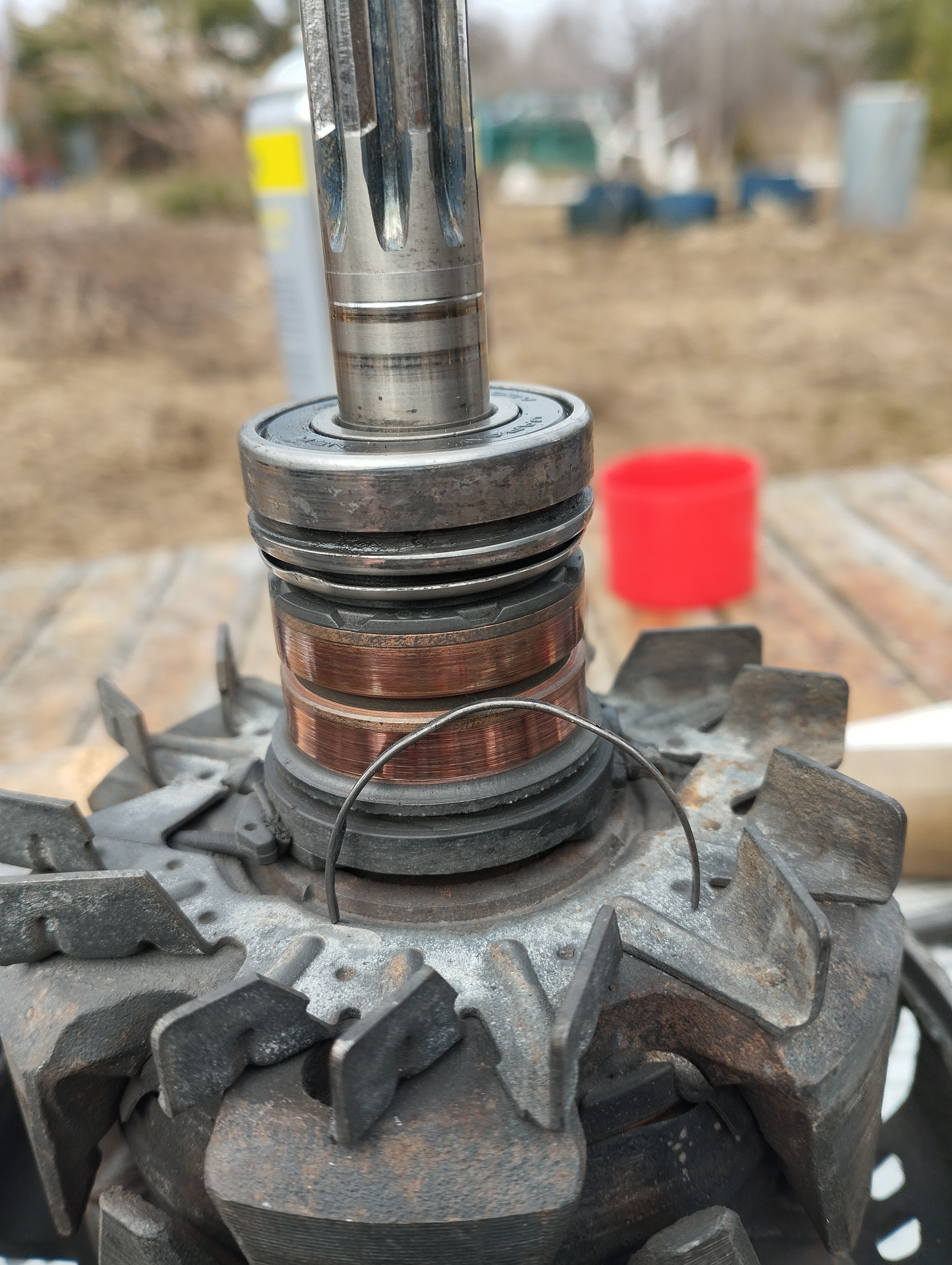

Romik4x4
Это хорошо или плохо и что с этим делать ?
ВСЁ что касается генератора!! задавайте вопросы!!

Chumahod
Romik4x4 писал(а): 06 апр 2024, 14:51 Это хорошо или плохо и что с этим делать ?
Собери на место и не мешай работать! ::-D:
Колечко это промеж контактных колец было? Не есть гут, что отвалилось, но не критично - ещё побегает. Износ колец не большой. Вопчем, не заморачивайся, до дома точно доедешь!)

Romik4x4
У меня одна половинка. И раньше такого не было. При вращении подшипник шумит , думаю нужно менять.

Romik4x4
SNOOPER писал(а): 06 апр 2024, 15:15А что это?
Вот тут и вопрос зачем в подшипнике проточка, и что это за кусок , который стоял в этой проточке. Другую часть я наверно потерял. Но на ней видно что она сломана. И вставить все обратно с этим куском точно не получиться.

Romik4x4 писал(а): 06 апр 2024, 15:31 Вот тут и вопрос зачем в подшипнике проточка,
Так подшипник какой был, такой и поставили.))

dvm99
Порылся у себя в компе и во чего нашёл!
Давно дело было, но судя по фоткам (для чего-то ж я это снимал),
новый подшипник был с проточкой и пружиной, которую я убрал.
