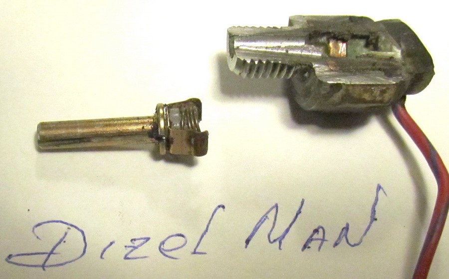

Крутить шток датчика? Так устройство датчика такого что крути хоть сутки, контакты не повернутся.
Это когда лень не позволяет взять в руки "болгарку". Смотрим на распил датчика. В теле корпуса залит один контакт. На штоке П-образный контакт, который поджат к штоку пружиной. Контакт при замыкании двух медных частей с корпусом, осуществляется через шток и канал в корпусе датчика, ну и контакт в разъеме на проводе/удлинителе датчика. Имеем гальваническую пару сталь/медь. Сталь анодированная, но все же сталь. Среда обитания датчиков агрессивная, посему есть окисление. Что бы датчик промыть очистителем контактов и убрать возможную пленку окисла с пары шток/контакт, нужно убрать окисл и грязь с пары шток/корпус легким вращением штока. Очень нужно для лучшего проникновения в корпус датчика очистителя. При этом уходит окисл с пары шток/контакт и очиститель промывает контактую пару. Вращать нужно!

Там в датчике контактная шайба( опорная) настока окисляется что никакие манипуляции её не очищают, даж наждачка еле справляется, абсолютно недавно разбирали и оживляли датчики, "дрочить" самим штоком, ;) да порой контакт появляется даж по мультику но НИКОГДА нулей не покажет. всегда какие.то омы там сидят. а нужны нули и эт все не на долго
