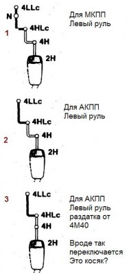

У меня третий вариант картинки? Вот собственно и вопрос это косяк или так и должно включаться?
раздатка от 4М40 АКПП Левый руль.
Датчики так и не подключил. Не могу разобраться.

Re: DarkTom-y - Super Select для Спортов
У меня так же включается- так и должно быть

+1000solver2005 писал(а):У меня так же включается- так и должно быть

darkall
- Сообщения: 34
- Зарегистрирован: 16 апр 2009, 09:46
- Двигатель:: 3.0L V6 FI Бензин
- Мой автомобиль(и):: 2000год MITSUBISHI MONTERO SPORT LS/XLS VIN JA4MT31H7YP009497
- Откуда: Красноярск[24]
Это хорошо. Но удивлен блин был. 2-я картинка по идеи должна была быть. Но это все нафиг.SNOOPER писал(а):+1000solver2005 писал(а):У меня так же включается- так и должно быть
Так значит так.
