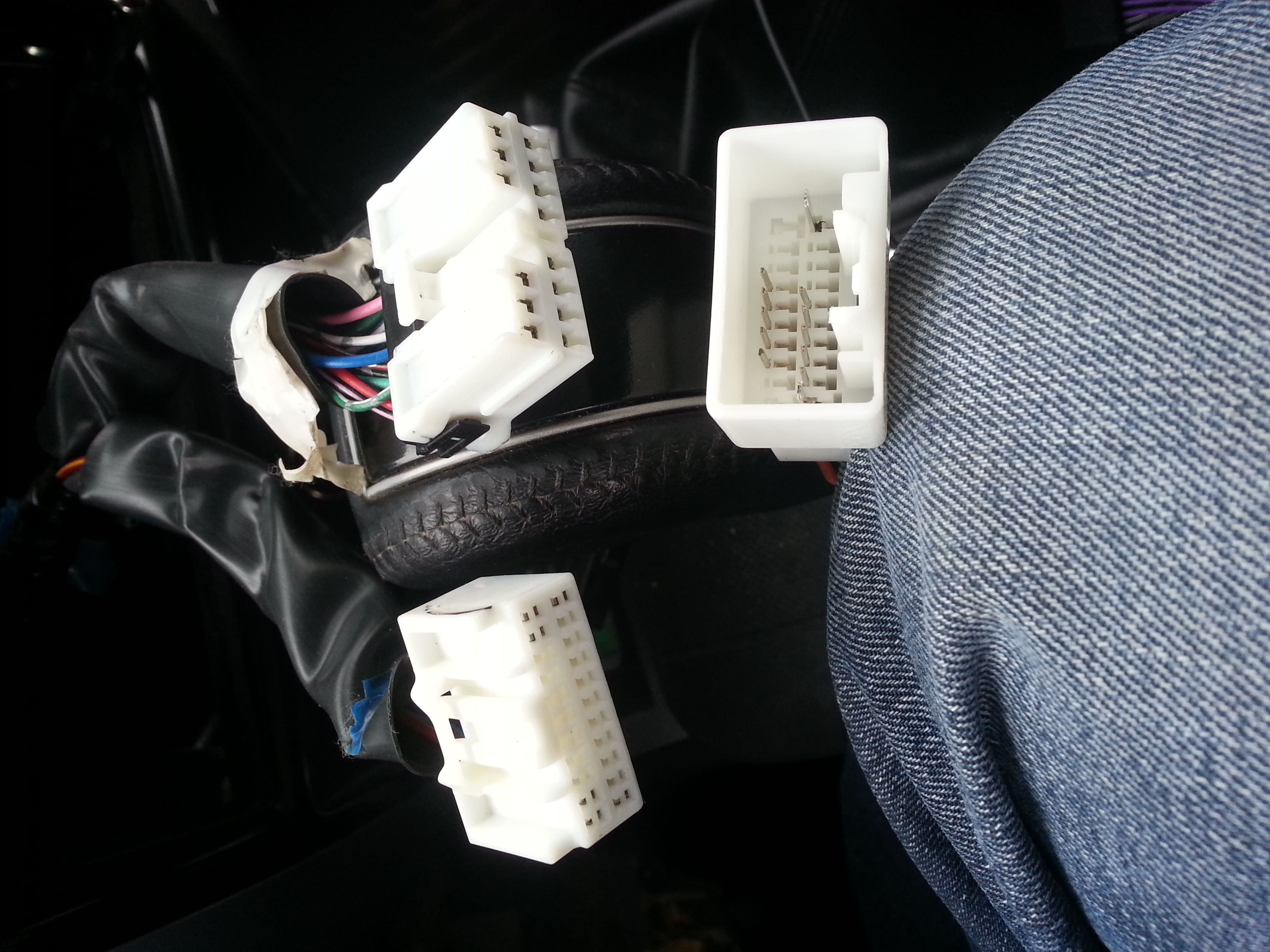

Всем привет помогите срочно... меняю штат на 1дин... купил евро переходник mitsubihi 07+ а он не как не подходит под штатныные 2.... хееелп... наведите на истину с тел 200 стр не прочитать... машина NMPS 2013g

Для тех кто так же может попасть!Serg200 писал(а):Всем привет помогите срочно... меняю штат на 1дин... купил евро переходник mitsubihi 07+ а он не как не подходит под штатныные 2.... хееелп... наведите на истину с тел 200 стр не прочитать... машина NMPS 2013g
Я бы не сказал что это флуд - ценная инфа для новичков.
ЗАМЕНА 1 DIN Штат на 1 DIN Pioneer 8600
Машина 2013 г.в. "стандарт". Штатная Маг W777 (точный номер не помню)
Как вытащить магнитолу - нужно засунуть в 4 дырки по краям, что влезет (у меня подошол экстрактор крючков Благо было 2), и тянуть с право на лево (с переодичностью).
Далее мы видим 2 коннектора (как на моём фото выше) тот что меньше идет к БК (от него меньше всего проводов) - он нам не нужен.
а вот со вторым я помучился, т.к. знающие люди не смогли ответить, пришлось с телефона перелапатить весь форум и да я нашел.
Для обычной 1 DIN (W777) mitsubihi 07+ не подходит!!!
нужен старый большой коннектор если не ошибаюсь mitsubihi *** - 06
их всего 2 вида старый (до 06) и новый (07+)
Так что будте внимательны когда покупаете в магазине - продавцы продают по году авто, а не по древности магнитолы (если её конечно так можно назвать - хотя МП3 с дисков читает)))) .
