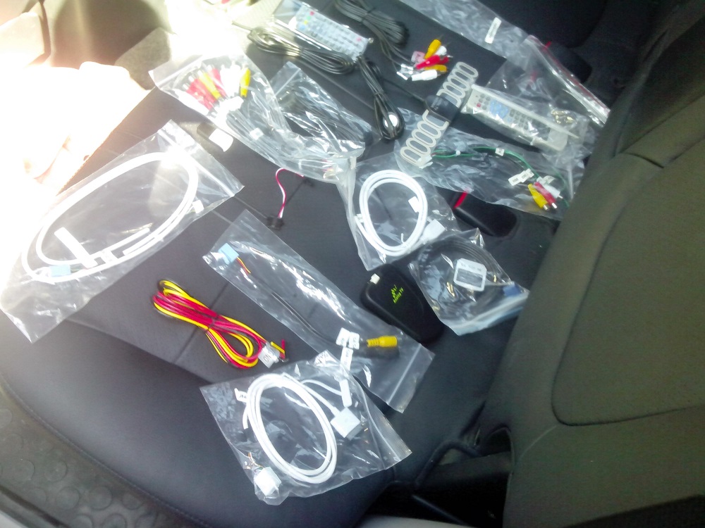

Проводов и пакетиков куча.....я сам в ауте был,лишние не втыкай,там всякме ауди-видео-для саба и т.д.

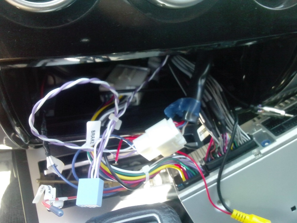

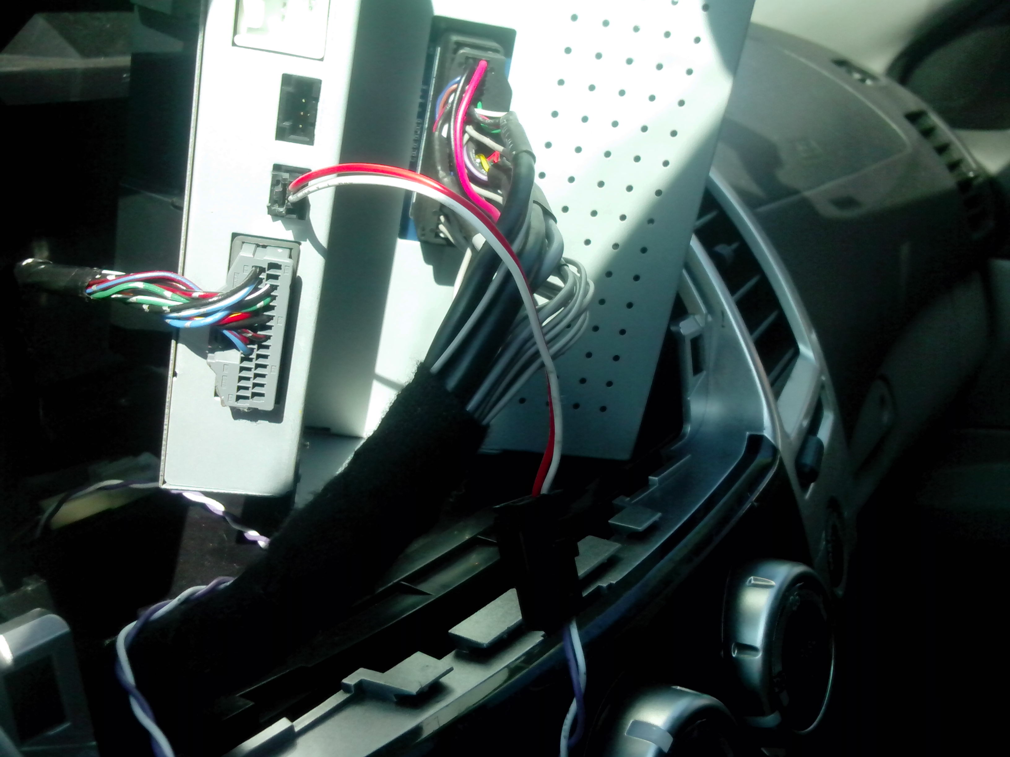

Сразу верх не собирай,жгуты толстые и может магнитола не влезать,жгуты надо буде дёрнуть в верх.Кстати жгуты от верха заводи за трубу,лишние провода не подключай,иначе надо будет ногой заталкивать её
В общем по мере подключения пищи или звони,тел я тебе скинул.....
Собери всё по верху,чтоб всё работало,затем разбери и сделай как того хочешь,будет не приятно,когда соберёшь и что то не заработает.Удачи..займет часа 3 точно,это про временную схему.S60 подключал 30-40 минут,а в этом случае

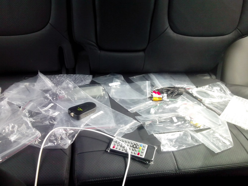

Это на фото не так видно ещё,там их можно на 2 раза умножить,он их не так разложил,ведать в шоке сам былdestructor писал(а):Да-а-а, немало. Ну что ж: глаза боятся, а руки - крюки! Желаю успеха в инсталляции, ждём отчёта. Где и почём заказывал?

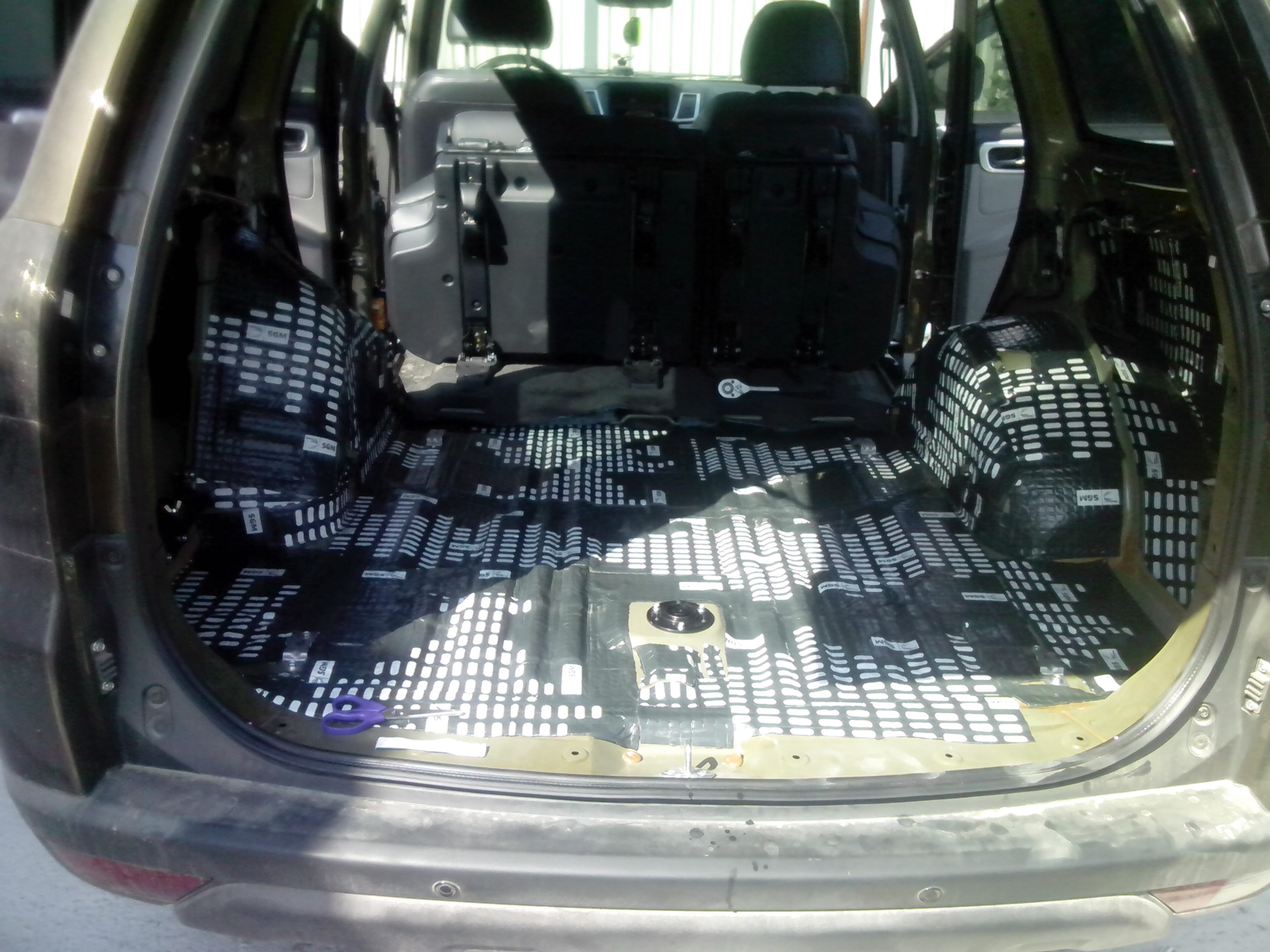

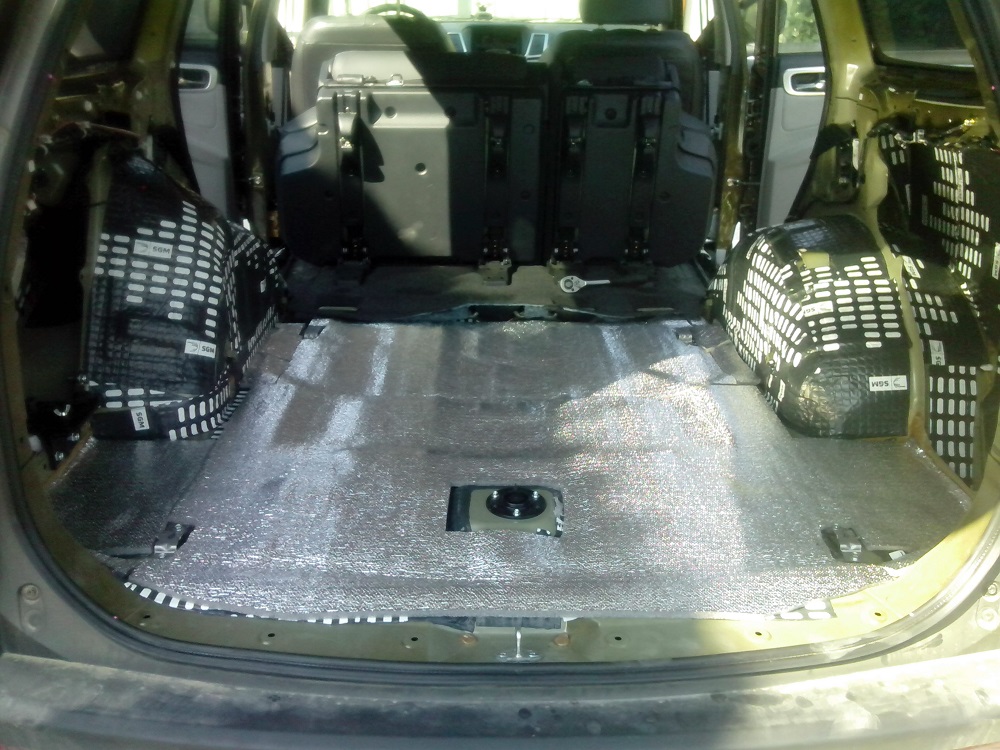

Ну и добавлю ещё про шумку,надо сразу делать,если провода и т.д. заводить.Очень тихо стало,ну это часть фото,зашумил ВСЁ,теперь только слышно капли от дождя на лобовом стекле.....+бензинка теперь.
